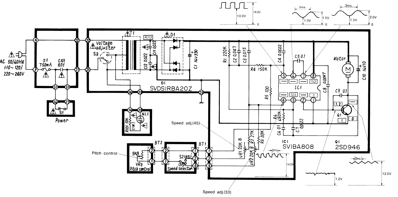

    Najgorsze naprawy to wymieniać wszystko na płytce w ciemno. Bez oscyloskopu to macanie w ciemności i naprawa na wróżenie z fusów. A potem finalnie się okazuje, że na tydzień pomogło i powrót do punktu wyjścia: dalej obroty świrują. Ładne oscylogramy na schemacie podane na tacy, wymieniać można dopiero ewentualnie sąsiadujące elementy z punktem pomiarowym, gdy oscylogram odbiega znacząco od założonego.

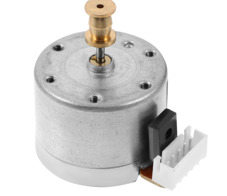

    Zrób zdjęcie oryginalnego silnika, czy dobrze wyczytałem, że magnes jest zamocowany na ośce silnika i impulsy z jego wirowania odbiera wbudowany w scalak SVIBA808 hallotron?
    Może po latach magnes stracił swoje właściwości magnetyczne (osłabł wytwarzanym polem magnetycznym) i hallotron przez osłabione pole wytwarza mniejszej amplitudy impulsy i scalak nie potrafi ich prawidłowo interpelować.
    A może mechaniczne mocowanie silnika się przestawiło i wirujący magnes jest za daleko czujnika?

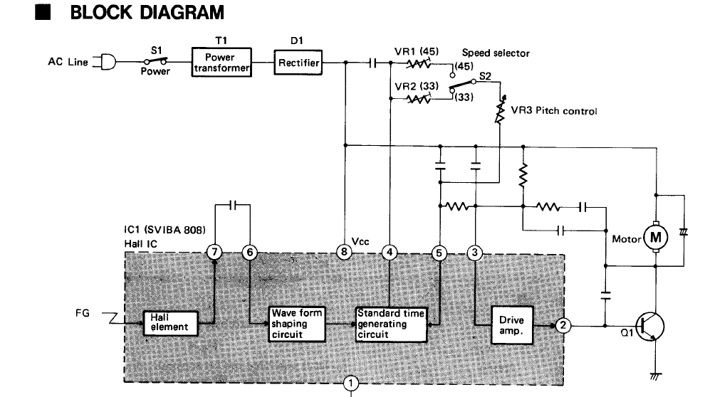

    W załączniku masz przykład bardziej rozbudowanej kostki stabilizatora obrotów SVIBA6301, który jak wynika z anglojęzycznych forów jest odpowiednikiem kostki BA6301. Może to coś rzucić dodatkowe światło przy analizie działania prostszej kostki w twoim gramofonie.
    Może ten SVIBA808 też ma jakiś odpowiednik bardziej znanych producentów. Póki co nie natknąłem się na żaden trop z rodziny kostek BA...
    Kostki te wyglądają na coś w rodzaju pętli PLL, wzmacniacza różnicowego, który to układ w odpowiedzi na różnicę częstotliwości macierzystego generatora RC kostki i częstotliwości uzyskanie z czujnika hallotronowego wystawia mniejsze lub większe napięcie na wyjściu sterującym tranzystorem wykonawczym Q1.
    Bez rozszerzonej dokumentacji do kostki SVIBA808 pozostaje metoda inżynierii wstecznej.
    Tu najlepszą sprawą byłoby dotrzeć do innego (sprawnego) egzemplarza gramofonu z tą kostką i zrobić pomiary porównawcze oscylogramów i jak one się zmieniają w charakterystycznych punktach jak zmieniamy prędkość z 33 na 45 oraz gdy testowo mechanicznie hamujemy talerz i jak wtedy układ stabilizatora reaguje na linii sterowania tranzystora Q1. Wtedy w kilka minut można jednoznacznie stwierdzić, że mamy do czynienia z ostatnim najgorszym przypadkiem: kostka uszkodzona.
    Ze schematu po analizie typowych napięć wynika, że dla obrotów 33 napięcie na silniku to coś w okolicy 1,2V?

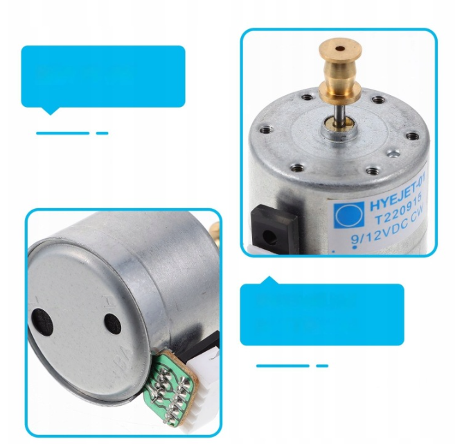

    Oryginalny silnik ma tylko 2 punkty lutownicze? Czy jest w nim więcej linii?
    Przy teście na zewnętrznym zasilaczu nie jesteś w stanie ustabilizować w miejscu z obrazu stroboskopu prostokącików na obwodzie talerza?
    Czy raczej kwestia, że nie masz precyzera w zasilaczu i niemożność zmian napięcia tak małymi kroczkami, aby złapać punkt zero i uzyskać stabilny obraz stroboskopowy, a nie odpływające prostokąciki?
    Jak na zasilaczu złapiesz napięcie, to prostokąciki rysowane przez stroboskop neonówkowy stoją dłuższy czas w miejscu, czy raczej nadal jest tendencja do pływania ich raz w lewo, a za chwilę w prawo? I za chwilę konieczna kolejna korekta napięcia celem ustabilizowania od nowa obrotów?
    Z braku laku możesz oczywiście zastosować prostszy układ stabilizatora obrotów bazujący na silnikach znanych z magnetofonów kasetowych.
    Czy to 2 pinowych, czy to 4 pinowych (u ciebie na zdjęciu 5 pinowy, bo wygląda na masę rozdzieloną na dwie skrajne szpilki).
    Przeważnie silniki 4 pinowe mają wbudowany stabilizator obrotów na 8 nóżkowej kostce (np. AN6605), a dedykowane nóżki służą do podłączania zewnętrznych rezystorów (podkówek) do ustalenia oczekiwanej prędkości silnika. W przypadku silników 2 pinowych może być różnie, jedne będą miały wbudowany stabilizator obrotów i dostępną przez otwór na tylnej ściance podkówkę regulacyjną. A inne 2 pinowce mimo, że wstawione do takie samej obudowy nie mają stabilizatora wbudowanego i mimo widocznego otworu może się okazać, ze jest tylko on zaślepiony gumową ceratką, pod którą nie ma żadnej podkówki regulacyjnej. Wtedy musisz do takiego silnika dobudować zewnętrzny układ stabilizatora.
    Oczywiście takie stabilizatory nie mają takiej precyzji, klasy stabilizacji obrotów jak te z hallotronem w pętli sprzężenia zwrotnego.
