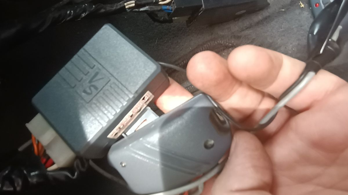

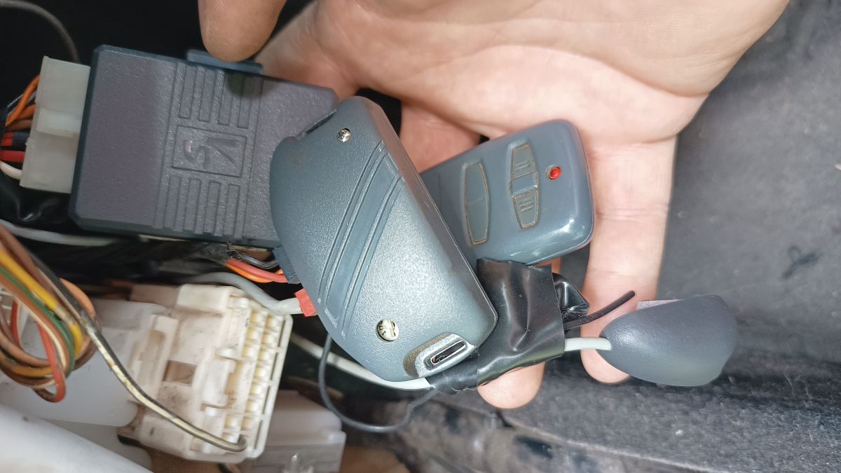

    StrictPowerlink
    Poziom 3  
    Posty: 5
    Proszę o pomoc. Immobilizer w Toyocie Yaris z 2004 r. odciął paliwo po wymianie akumulatora. Pilot przestał działać, mrugają światła awaryjne, silnik kręci, ale nie dostaje paliwa. Znalazłem ukryte elementy immobilizera z logo VS, składające się z centralki, mniejszego elementu z otworem i plastikowego grzybka z metalową, okrągłą pastylką, którą, jak zbliżam do tego elementu z otworem, to rozbłyska dioda, ale poza tym nic się nie dzieje. Jaka powinna być procedura odblokowania takiego urządzenia, abym mógł odpalić auto?
    Toyota Yaris 2004 immobilizer VS po wymianie aku - jak uruchomić auto?
    Ręka trzyma brelok, obok czarna centralka z logo VS i wiązka przewodów w aucie
    Czy na centralce/pilocie/pastylce immobilizera jest jakiś dokładny model albo numer (np. naklejka, symbol VS-...)?
    VS
    Czy masz drugi pilot albo drugą pastylkę do tego immobilizera i czy przed wymianą akumulatora wszystko działało normalnie bez żadnych objawów?
    Tak, mam drugi pilot, wcześniej było ok.

    Adam Walko napisał:
    emulator immo
    Ty nie widzisz, że tam siedzi zwykły alarm z odcięciem, do czego ci ten emulator?
    Na zdjęciu widać centralkę alarmu i czujnik zbicia szyby. Zrób wyraźne zdjęcie kabli w kości modułu alarmu

    Zwierasz dwa kable z tej centralki i po problemie.

    Zdjęcie kostki.
    • Toyota Yaris 2004 immobilizer VS po wymianie aku - jak uruchomić auto? IMG_20260531_194930564.jpg (2.67 MB) Musisz być zalogowany, aby pobrać ten załącznik.

    StrictPowerlink napisał:
    zdjęcie kostki
    To jest dla Ciebie wyraźne zdjęcie?
    Odwiń trochę izolacji i zrób porządne zdjęcie kabli przy wtyczce.

    Zrób zdjęcie kabli, prawdopodobnie dwa czarne.

    Jeszcze mam takie zdjęcie, jutro zrobię lepsze, ale i tak dzięki za pomoc.
    • Toyota Yaris 2004 immobilizer VS po wymianie aku - jak uruchomić auto? IMG_20260531_194808659.jpg (2.39 MB) Musisz być zalogowany, aby pobrać ten załącznik.

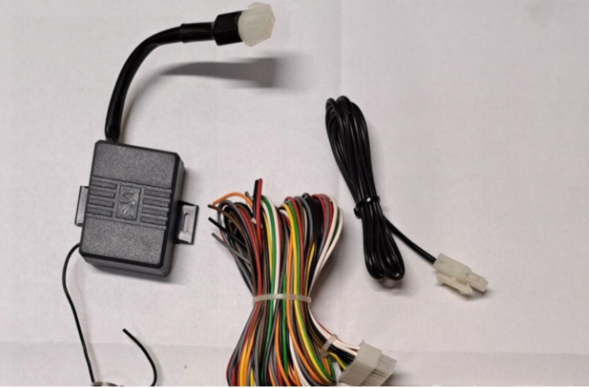

    To jest system alarmowy VS 10 AAC Clifford (nazywany też Challenger VS10).
    Odklej z dodatkowych wiązek przewodów taśmę izolacyjną.
    Niektóre przewody będą podłączone (dolutowane) do fabrycznych wiązek przewodów - te odetnij i miejsca podłączenia zaizoluj.
    Dwa (lub więcej) przewodów będzie podłączona do fabrycznej instalacji samochodu, która będzie rozcięta.
    Te dwa końce rozciętego przewodu zlutuj ze sobą (kolor w kolor) - tak jak było fabrycznie (bez alarmu).
    Obwód odcięcia w tej centralce alarmowej jest zrealizowany na dwóch (wyraźnie widocznych) grubych, czarnych przewodach, zakończonych dwu-pinową wtyczką... .
    Centrala alarmu samochodowego z kolorową wiązką przewodów i dwiema wtyczkami na białym tle
    Włączenie trybu serwisowego:
    1. włączyć stacyjkę w pozycję zapłon
    2. nacisnąć jednocześnie przyciski I i II pilota
    • Instrukcja obsÅ_ugi VS 10.pdf (74.21 KB) Musisz być zalogowany, aby pobrać ten załącznik.

    >>21913390 Nie wiem, jakim cudem, ale udało się go uruchomić dzięki instrukcji i jest w trybie serwisowym (dioda pali się cały czas). Czy może pozostać w takim trybie cały czas, bo szczerze to nie chcę ryzykować i uzbrajać go ponownie? Dziękuję za instrukcję i pomoc.

    Auto odpaliło. Skorzystałem z przesłanej instrukcji. Dziękuję.
