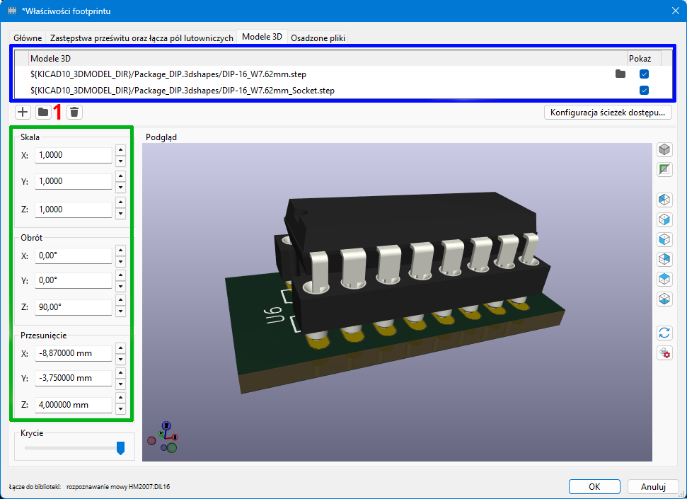

    Cześć, pytanie odnośnie KiCad. W widoku 3D, mogę sobie zobaczyć scalak zależnie od footprintu. Jak zrobić, abym widział układ scalony np. NE555 w podstawce? Tzn. Podstawka + układ scalony.

    We właściwościach footprintu - skrót klawiaturowy E klikasz na ikonce oznaczonej cyfrą 1 i dodajesz do footprintu odpowiedni model 3D układu scalonego i podstawki pod niego - niebieska ramka. W zielonej ramce odpowiednio pozycjonujesz obydwa modele 3D względem siebie i płytki - zielona ramka.

    A jak moge powiazac te footprinty?

    Footprint masz jeden, ale dodajesz do niego dwa modele 3D jak w niebieskiej ramce na rysunku powyżej. Osobno dodajesz model 3D układu scalonego i osobno model 3D podstawki do tego układu.

    Wielkie dzieki za pomoc. Juz ogarnalem. Nie wiem skad brac modele 3d, ale radze sobie kopiujac wczesniejszy i usuwam lub dodaje socket
