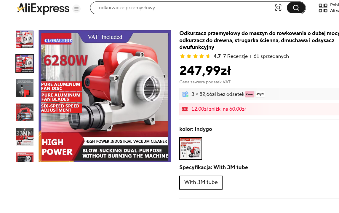

    tak myślałem :) Generalnie to końcówkę budowy ogarnę pożyczonym Flex, patrzę na ogłoszenia to używka firmowy to 1000 zł+ lekko - a w większości to są zatyrane urządzenia. Szlifowałem beton tarczą garnkową i cyklon bez odstojnika + ten parkside i było ok. Tak patrzę na ali i chińczycy sprzedają za ok 300 zł takie "turbiny do odkurzania" i się zastanawiam czy nie kupić tego - bo na końcu jakąś skrzynkę filtra mogę zrobić i do drewna (strugarka, grupościówka) mi wystarczy - bardziej mi ten przepływ chyba potrzebny. Jak patrzę w necie to ten "pdciąg" to klon "Urządzenie do odciągu pyłu SENDI EVC GS"
    Parkside PNTS 1500 C4 - czy wymiana silnika zwiększy przepływ z 27 do 60 l/s?
    Edycja. Sendi w PL podobne pieniądze

    To się nadaje tylko do odciągu lekkiego kurzu i wiórów drewnianych. Do zassania gruzu potrzebne jest duże podciśnienie.
    Tutaj masz duży przepływ, ale małe podciśnienie.
