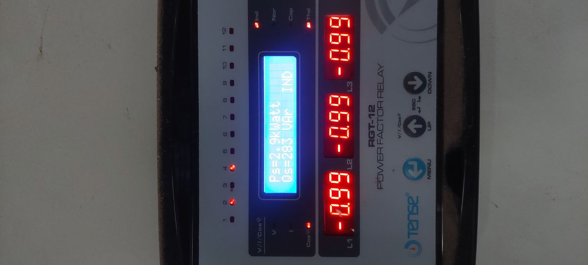

    Oto, co pokazuje bateria kondensatorów w czasie pracy, np. samej brykieciarki. Co to oznacza?
    C11 i moc umowna 40 kW - czy młyn 35,5 kW i brykieciarka 12,5 kW ją przekroczą?
  • #7 21915935
    czesiu
    Posty: 3160
    Pomógł: 449
    Ocena: 828
    Oznacza, że pobór mocy w chwili robienia zdjęcia wynosił niecałe 3kW.

    To mnie zaciekawiłeś tym tureckim regulatorem mocy biernej. Przy nim regulator z Bydgoszczy to zabawka, działająca w oparciu tylko o pomiar jednej fazy i nie oferująca niczego więcej prócz pokazania cos fi i analizy THD.
    Jeśli do baterii kondensatorów masz trzy przekładniki prądowe jak jest zalecane, to możesz na nim bardzo dokładnie odczytywać aktualną wartość mocy czynnej. Oczywiście jeśli regulator ma prawidłowo zaprogramowaną przekładnię przekładników.
    Jeżeli pomiar opiera się na jednym przekładniku prądowym to pomiar nie będzie dokładny, zwłaszcza jeżeli masz urządzenia jednofazowe.
    Trochę mocno skompensowaną masz tą moc bierną, wystarczy 0.96–0.98.

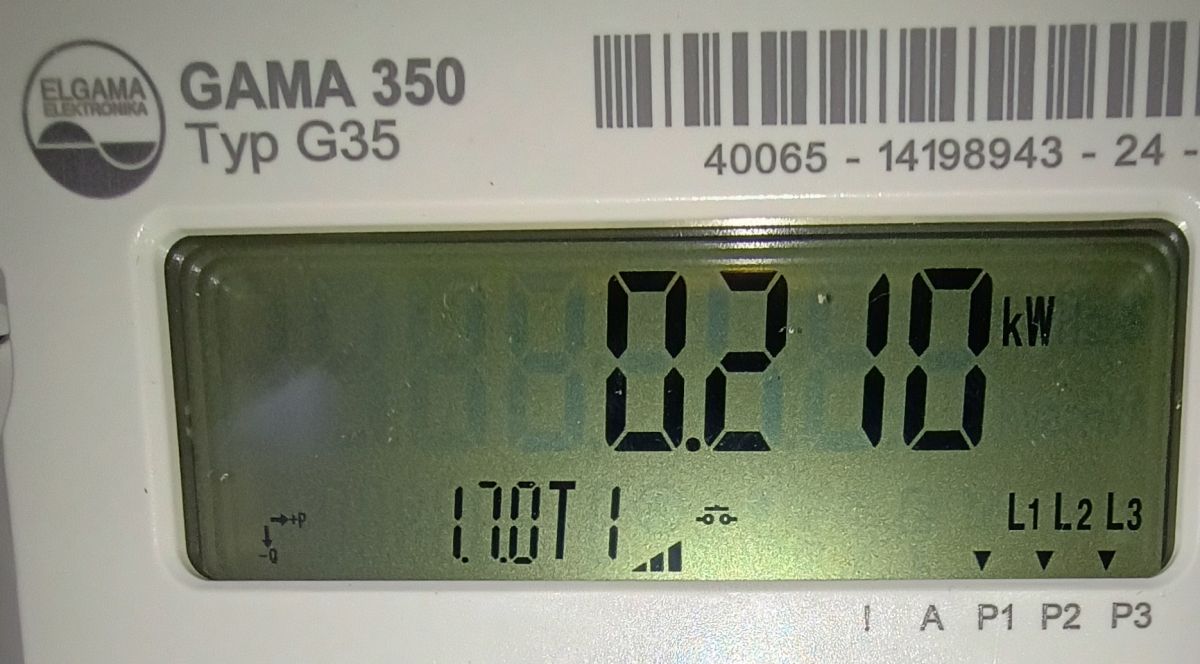

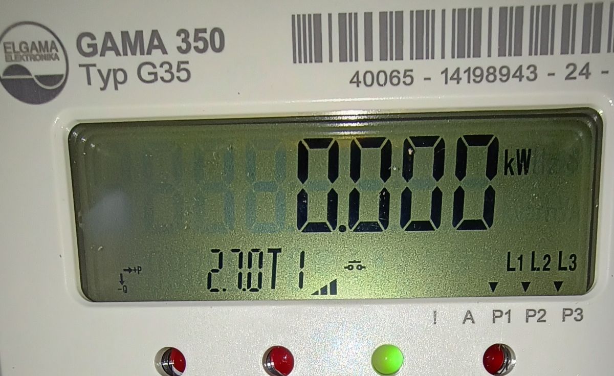

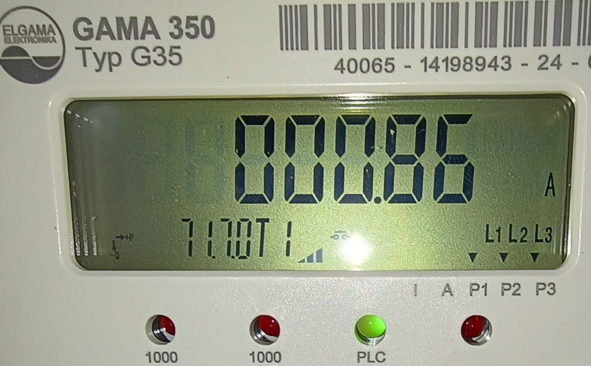

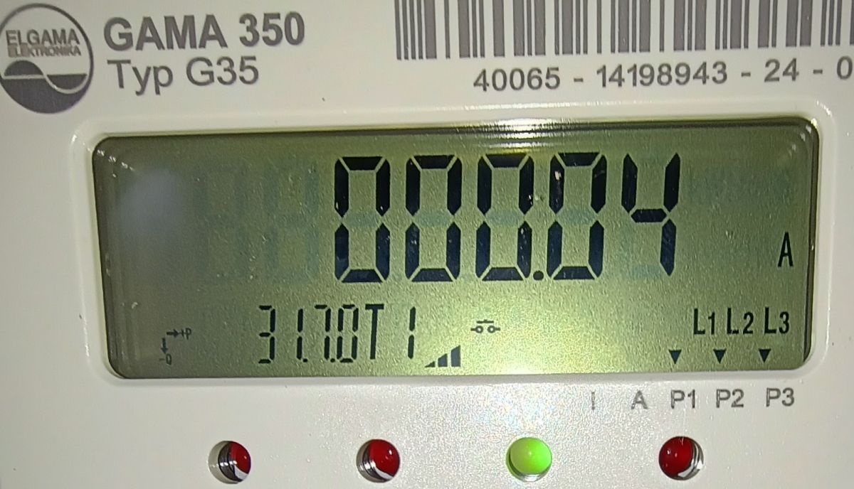

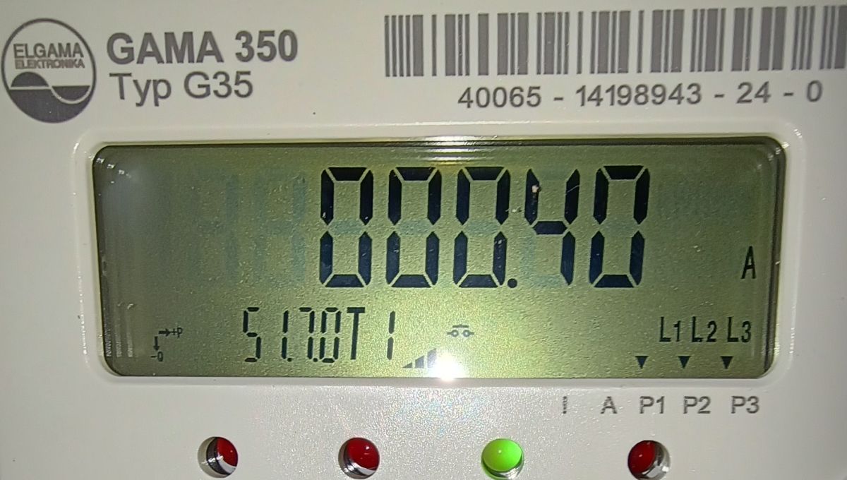

  • #14 21916112
    Tomek.K.
    Poziom 33  
    Posty: 1548
    Pomógł: 253
    Ocena: 527
    BANANvanDYK napisał:
    Ja się nie spotkałem z licznikiem rozliczeniowym który pokazuje aktualną moc,
    Gama 350 ze Stoenu pokazuje. Niżej zdjęcia sprzed kilku minut, z niektórych pozycji kodów OBIS.
    C11 i moc umowna 40 kW - czy młyn 35,5 kW i brykieciarka 12,5 kW ją przekroczą? C11 i moc umowna 40 kW - czy młyn 35,5 kW i brykieciarka 12,5 kW ją przekroczą? C11 i moc umowna 40 kW - czy młyn 35,5 kW i brykieciarka 12,5 kW ją przekroczą? Wyświetlacz licznika energii GAMA 350 Typ G35 z odczytem 000.40 A i wskaźnikami L1 L2 L3 Wyświetlacz licznika GAMA 350 Typ G35 z odczytem 000.86 A i oznaczeniem 71.10T1
