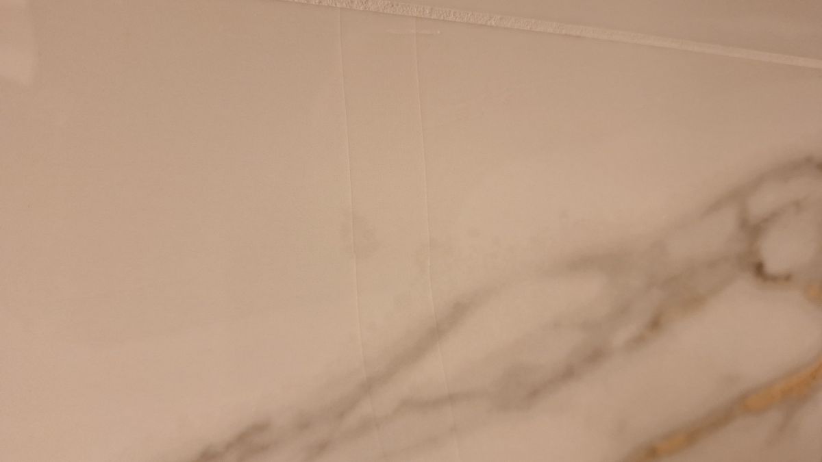

    Problem z peknieciami szkliwa na płytkach ceramicznych.
    Słowem wstepu, to moj pierwszy temat, szukam przyczyny, moze ktos mial taki sam problem i przez.przypadek przeczyta i odpisze.
    Robiliśmy lazienke, u nas wyglada to tak ze:
    Kujemy wszystko do gołej cegły/tynku jesli się dobrze trzyma i jest cementowy.
    Trasujemy sciany zeby zobaczyć ktore wyklejac w płytach ktore nie.
    Wykonujemy instalacje
    Zarzucamy dziury
    Wykonujemy stelarze I plytowania, hydroizolacje, gruncik i lecimy z tematem plytek, suficik
    Fugowanie, bialy montaz, sylikony, pieniazki i narazie.
    Cos mogłem pominąć, pisze z głowy, ale raczej tego bylo juz tyle ze nie powinienem
    Problem wyglada tak . . .
    Oddaliśmy lazienke, wszystko pięknie ładnie podoba sie itp.
    Po 2och tygodniach dzwoni klient, ze przyjechał zza granicy (wczesniej odbierała wszystko jego zona i placila pieniazki)
    Wszedł do lazienki, patrzy i masa popękany plytek (chyba z 30)
    Cos o plytkach:
    30x60, glazura, nie pamiętam firmy, wzor marmurkowe, kupione w leroyu, jak dla mnie do kładzenia malutkie i nie lubię- ale klient nasz pan.)

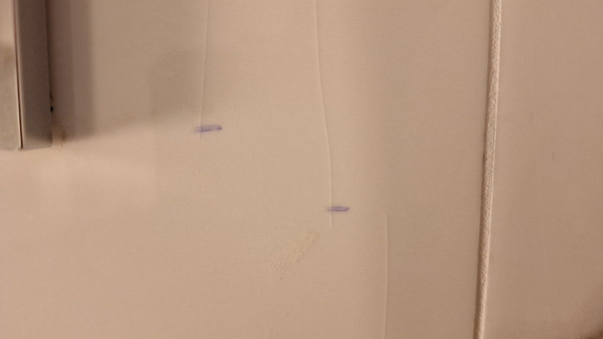

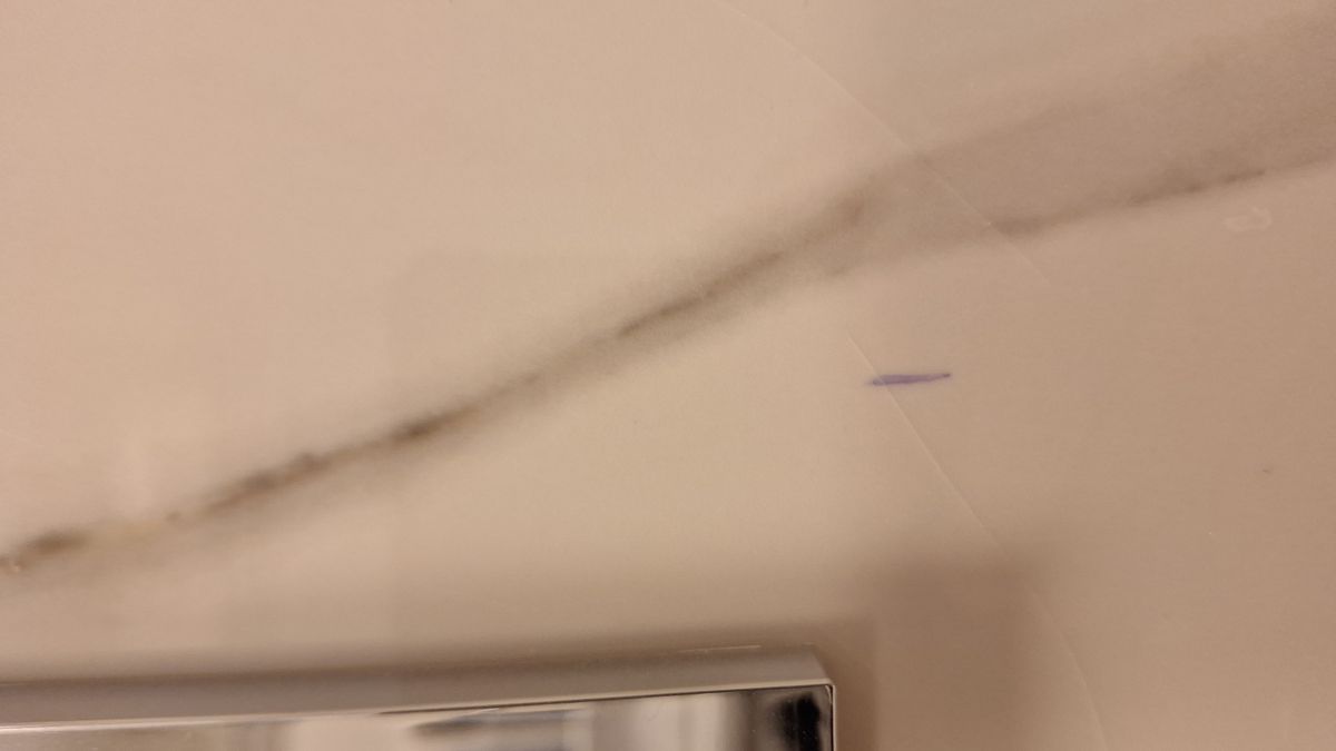

    Zaznaczylismy miejsca w ktorych pekniecia sie koncza, zeby zerknąć czy lecą dalej, czy nie. (Dla mnie to bylo wyznacznikiem winy- jesli pekniecia by nie szły dalej, mogłoby wynikać wnioskowanie ze z rysami juz przykleilismy, ale bylo na odwrót, pekniecia po jakims czasie (okolo miesiaca) wydluzyly sie.)
    Wiec wnioskuje ze rysy pojawiły sie po położeniu.
    O używanych materiałach:
    Klej geoflex/ odpowiednik mapeiowski do małego i średniego formatu.
    Grunt ceresit ct17 zawsze
    Mam firme, 8 pracownikow, w tym 4 glazurnikow włączając mnie.
    Wykonujemy tanie lazienki w blokach (jak ta) ale tez zlecenia na megaformat, oklejamy płytkami meble, robimy blaty pod umywalki, schody itp.
    Pracujemy na dobrym sprzęcie.
    Sam wykonuje lazienki od 7 lat, całe, od a do z, moi pracownicy maja masę doswiadczenia.
    Wykonujemy oprócz innych robot, przynajmniej 15-20 lazienek rocznie. Jedna Łazienka zajmuje ekipie w niej pracującej 3 tygodnie (taka mala)
    Nie dre kotów z klientem - choć wg mnie problem jest w samych płytkach, nie w wykonaniu.
    Zaproponowałem uczciwa opcje wg mnie - kupują nowe plytki, my je kładziemy.
    Klient sie nie zgodził, stwierdził ze mamy kupic plytki sami i wkleić je sami (czyli pokryć koszta calkowicie)
    Abstrahując od wszystkoego, moje pytanie i prosba jest taka.
    Jesli ktos.cos.takiego widział,. Spotkało go coś takiego, prosze napisac, albo jesli ktos jest pewien gdzie jest problem, prosze.opisac.
    1. Czy problem jest w płytkach- jak tak to dlaczego?
    2. Problem w ukladaniu/przygotowce- jak tak to gdzie?
    Postaram założony po to zeby byc lepszym na.przyszlosc.
    Odrazu prosze, nie pisac ze: za duzo/ za mało kleju pod plytka, zły grunt, zle rozmieszany klej, zle dobrana proporcja, zla dylatacja, bo to nie jest to - na tyle.lazienek i te doswiadczenie, nigdy tego nie widzielismy, nie spotkaliśmy. Gdyby to byla jedna z powyższych przyczyn, na tyle łazienek problem musiałby sie powtórzyć chociaż raz.
    Mówiąc troche wiecej, konsultowałem to z kilkoma.osobami, doszliśmy do wniosku ze problem jest w 1- płytkach, musiały byc uszkodzony mechanicznie ( chlopaki z magazynu mowia ze mogla.opasc.mocniej paleta na palete, a podobno sie to zdarza czesto), a rysy wyszły, uwidocznily sie, po przyklejeniu i popracowaniu budynku.
    Sam.bede wzywał inspektora.budowlanego, zeby ocenił, nieważne do jakich wniosków dojdzie - za problem place,.wyjdzie okolo 5500, ale nie chce miec złej opinii, bo żyjemy z poczty pantoflowej.
    W odpowiedzi na to postaram się wrzucić fotę rys.

    Pękają na podłodze czy na ścianie?
    Jeśli na podłodze, to należałoby sprawdzić, jak był rozprowadzony klej, szczególnie czy nie ma pustych przestrzeni.
    Jeśli jakieś zostały, to dobrze byłoby je obejrzeć, szczególnie na krawędziach. To może być wada fabryczna.
    Pomogłem? Kup mi kawę.
  • #5 21918815
    Szymekkkk
    Poziom 6  
    Posty: 5
    Pękają na ścianie, to płytki ścienne.
    Na nowych płytkach nic nie widać.
    Bo ogarnięciu problemu wrzucę jedną na giecie i zobaczę, co się będzie działo.
    Dalej obstawiam, że to uderzenie na magazynie - paleta z góry na paletę poniżej.
    Czekam na lepszą teorię xd.

    Jakby to była wina klejenia, kleju czy przygotowania podłoża to by były 'pajączki' na płytkach, a tu tego nie ma, albo płytki były 'rzucone' czyli już lekko popekane ale je szkliwo trzymało i nie było widać albo za cienka warstwa szkliwa czyli bubel.
    Wystarczyły lekkie naprężenia z kleju żeby słabe miejsca puściły.

    Wygląda to na problem z ceramiką, stawiam na słabe wypalenie, a nawet zły/tani skład podłoża.
    Taki kafelek można rozpatrywać jako porowate podłoże i górną cienką warstwę nieporowatego szkliwa, gdy spodnia warstwa jest źle zrobiona, to będzie wnikać w nią woda (zapewne z kleju) i powodować jej minimalne puchnięcia, jako że szkliwo za nimi nie podąża, mamy opisane zjawisko.

    Też - j.w. obstawiam kiepską jakość tych płytek. Wadliwy montaż bym wykluczył.
    Można by podpytać w sklepie gdzie płytki były kupowane, czy mieli jakieś reklamacje, ew sygnały o jakości tych płytek. Można tez poszukać w internecie jakichś skarg na płytki z tego sklepu.

    Nałożyło się tu kilka powodów:
    - księgowi zarządzający produkcją w fabryce (nie technolodzy i inżynierowie),
    - przebieg magazynowania/przechowywania w miejscu sprzedaży,
    - transport do miejsca docelowego.
    Z czego pierwsze dwa mają tu główne znaczenie - jeśli fabryka da ciała, to późniejsze niewłaściwe magazynowanie jeszcze bardziej uwidoczni błędy w produkcji.
    Również, jak koledzy wyżej, tak i ja twierdzę, że rzeczoznawca cię wybroni - felerna partia płytek.
