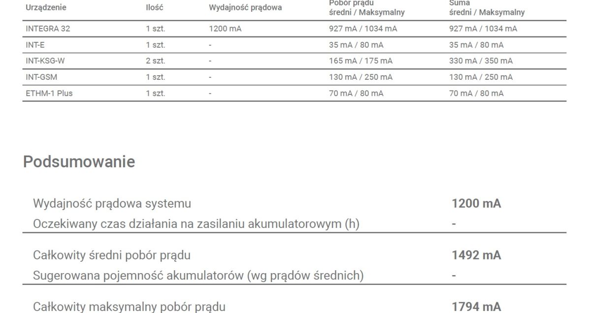

    Nie powinna jednak uruchamiać wyjść podczas powrotu AC, gdy akumulator jest sprawny. Co masz jeszcze podłączone pod zasilacz na płycie? Pamiętaj o obciążalności, tylko 1,2A.

    Pod zasilacz podłączone są jeden ekspander wejść, moduł ETHM i moduł INT-GSM, dwie klawiatury INT-KSG-W oraz dwie syreny - wewnętrzna i zewnętrzna. Z czujek to głównie kontaktrony w każdym oknie i drzwiach oraz kurtyny, a czujki gazu, dwie pożarowe i inne podłączone pod zewnętrzny ekspander I/O z akumulatorem.

    Dzięki za pomoc. Pozostaje dołożyć kolejny INT-IORS z akumulatorem przy centrali, to jedyna opcja, która przychodzi mi do głowy, bo drutowanie nie wchodzi w grę (nie jest to moja instalacja). Pozdrawiam!
