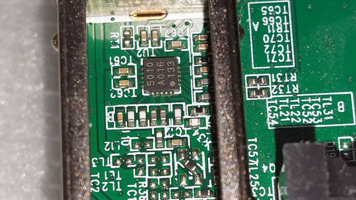

    Dekoder Cabletech URZ-0336B źle odbiera programy DVBT-2, szczególnie MUX z kanałami Polsatu i TVN nadawany z nadajnika Piaski k/Lublina na kanale 39. Jest to kolejna sztuka która ma ten problem. Posiadam jeszcze WIWĘ mini i LTC które na tej samej antenie odbierają te programy bez problemu. Czy spotkaliście się z takim problemem, dołączam zdjęcie układu głowicy tego dekodera. Co to za układ? Dodam że tvp1 i cały MUX TVP odbiera w miarę poprawnie, choć czasami robi przycięcie i kwadratyzuje obraz. Kanały w standardzie DVBT np. Republika odbiera bez problemu.

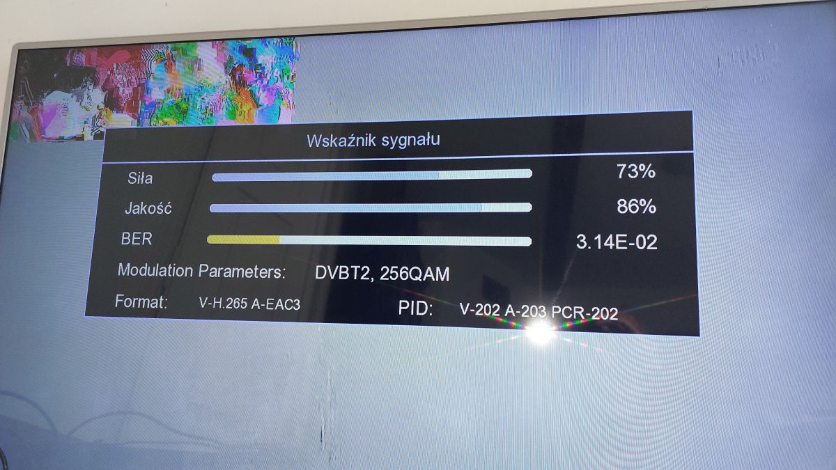

    Tu nie chodzi o czułość, ten dekoder ma problem z jakością sygnału - duży BER.
    Moc sygnału pokazuje 73%, jakość okolice 85% ale się zmienia, na antenie na której dobrze działa siła i jakość są na podobnym poziomie tylko BER się poprawia

    73% to za mało. Powinno być z 90. Na 70% pokaże może jedną klatkę i się będzie przycinał strumień video.

    Na moje oko to sygnał masz dobry ale masz na danym MUX zakłócenia.
    (BER duży) na innych MUX ile masz?
    Dobrze działa Wiwa H.265 i Emos EM-190s.
    Wyłącz w dekoderze LCN.

    Te wskaźniki w Cabletechu to kant d... potłuc. Cały czas skaczą i nic na ich podstawie nie da się wywnioskować.

    Przeprowadziłem próby na czterech różnych antenach w różnych lokalizacjach podłączając moją WIWĘ MINI i tego Cabletecha. Moja Wiwa na wszystkich antenach działała poprawnie a Cabletech dobrze działał tylko na jednej. Nie będę walczył z tym tunerem tylko kupię Wiwę. Jaki model proponujecie z obecnie sprzedawanych bo moja Wiwa ma już ok. 4 lat i nie wiem czy obecnie sprzedawane są takie same czy zmienili w środku na coś innego. Priorytetem dla mnie jest dobry odbiór, grafika czy EPG nie ma znaczenia. Dodam jeszcze że założyłem ten post bo to już trzeci dekoder Cabletech URZ0336B z jakim się spotkałem który ma ten sam problem i myślałem że jest jakaś usterka co powoduje takie zachowanie tego dekodera i ktoś mi podpowie co zrobić aby to naprawić. Wszystkie kondensatory filtrujące zasilanie wymieniłem, podstawiałem cztery różne kwarce 24 Mhz ale nie wpłynęło to na działanie dekodera. Częstotliwość generowaną zmierzyłem i wynosi 24,0001 Mhz. Myślę że problemem jest słabej jakości głowica, zamieściłem zdjęcie układu tej głowicy żeby dowiedzieć się co to za układ i ocenić jego jakość bo nie mogę znaleźć schematu ani pdf układu.

    To oznaczenie tunera 5010 to jest silicon labs si2151
    Tu masz link do stony co pokazuje ten tuner(drugie zdjęcie od góry po lewej stronie)
    SI2151
    SI2151.pdf (279.08 kB)Musisz być zalogowany, aby pobrać ten załącznik.
    Co tyczy się WIWY to starsze modele pracowały na tunerch Rafael Micro R836.
    Rafael_Mic...asheet.pdf (491.75 kB)Musisz być zalogowany, aby pobrać ten załącznik.
    A teraz to może być loteria bo mogą nawet być inne procesory i płyty główne razem z tunerem
    Co masz tu opisane
    Wiwa jest na procesorze Ali M3822P
