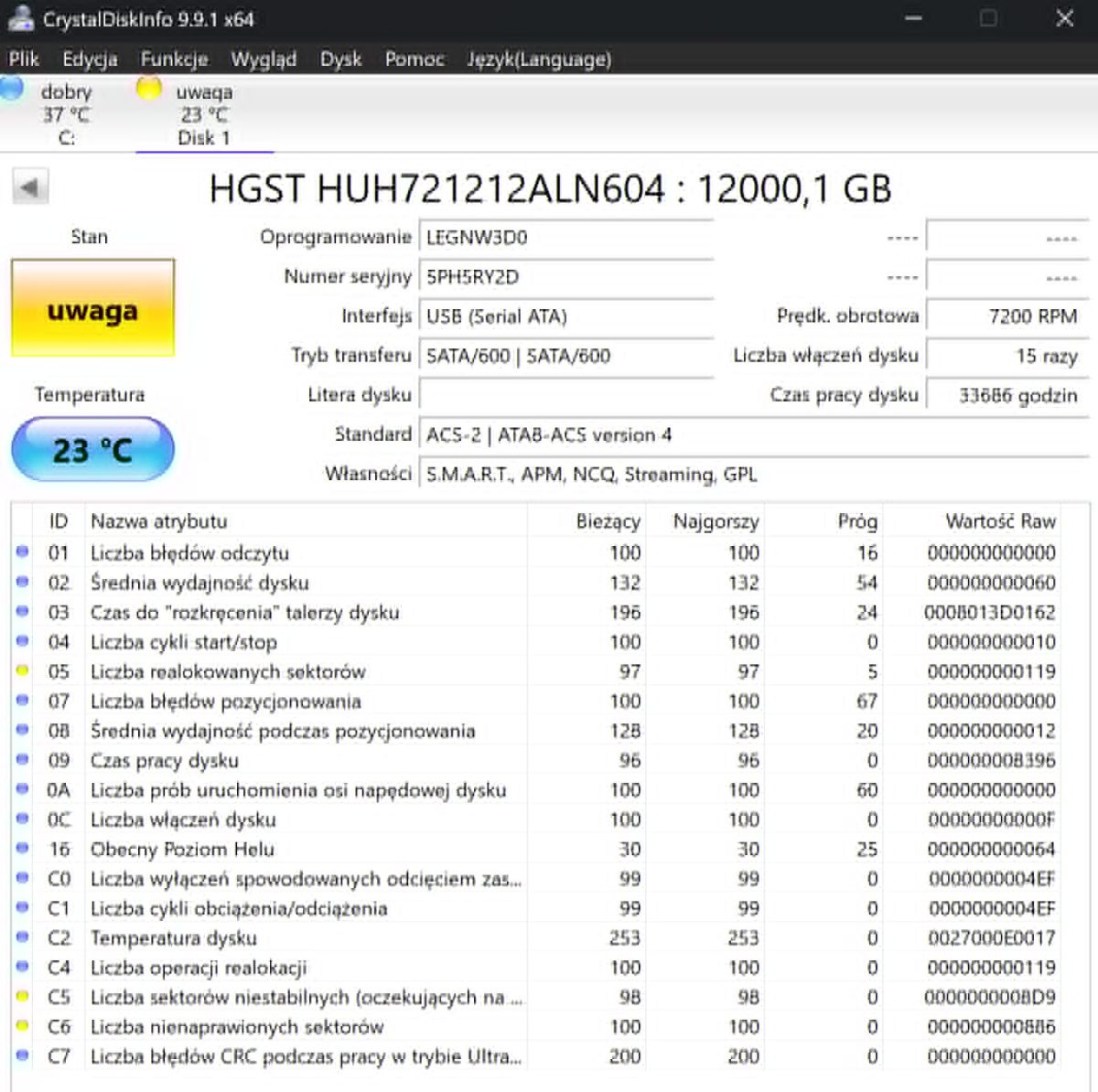

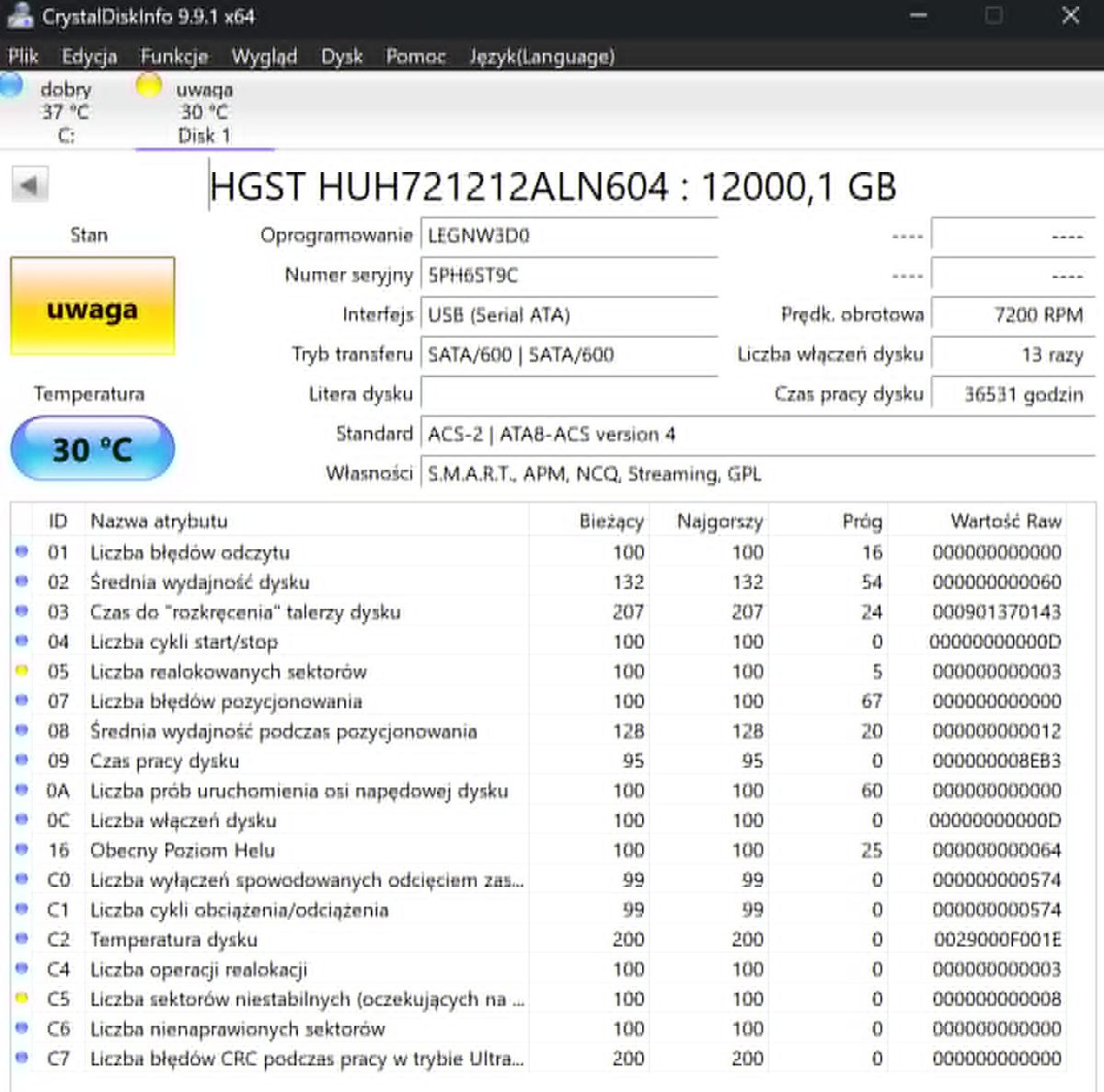

    Posiadam kilkanaście dysków serwerowych Western Digital 12TB Ultrastar DC HC520 z 2020r. wszystkie w podobnym stanie jak na zdjęciach, czy można jeszcze ich normalnie używać? Poprawić jakoś ich żywotność?
    Dyski uruchamiają się, Windows je widzi, w HD Tune wszystkie sektory na zielono, transfery w normie.
    Oba przedstawione dyski są uszkodzone fizycznie (05, C5, C6), używanie ich w codziennej pracy spowoduje prędzej czy później poważniejsze problemy - dlatego pewnie zostały wymienione.
    Zapełnij je i wykonaj testy ponownie.
