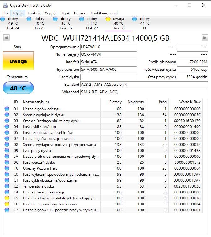

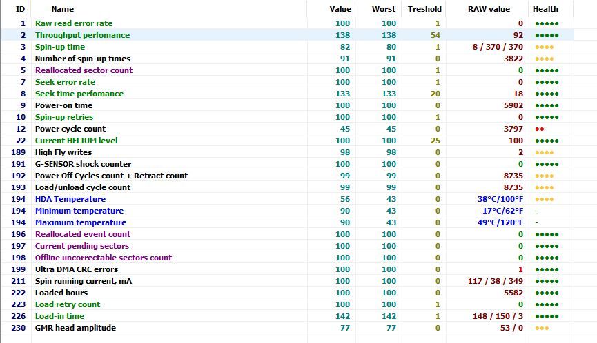

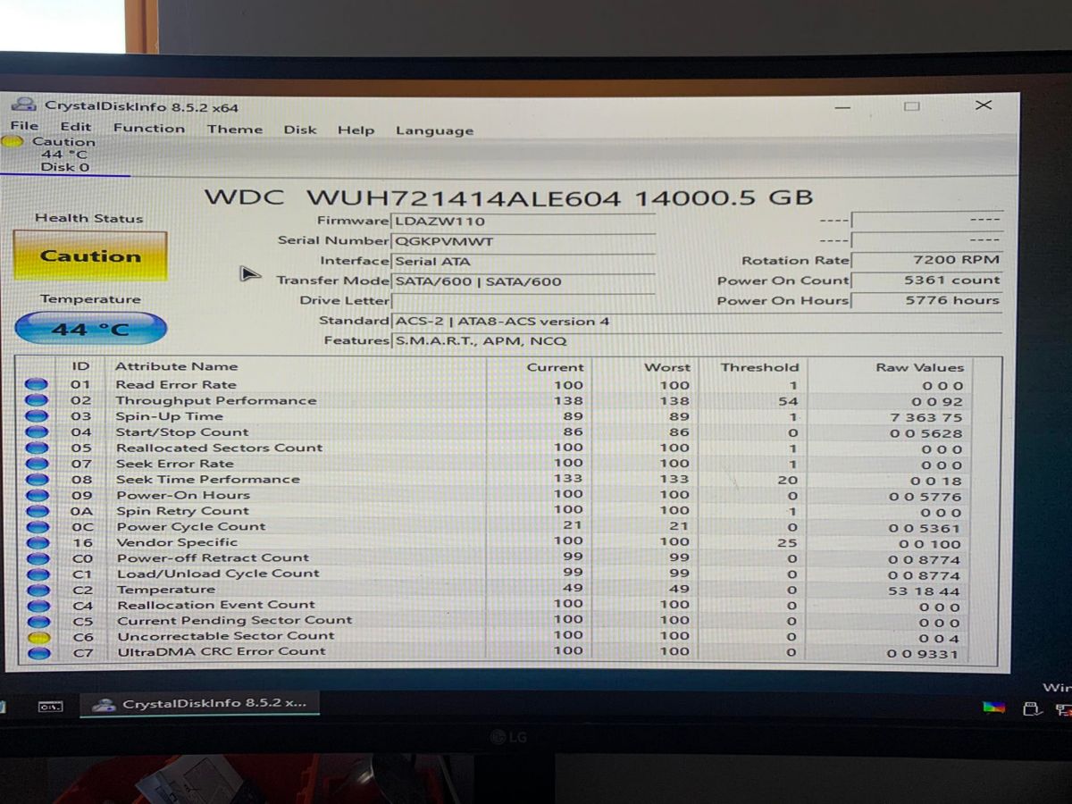

    Witam, mam problem z dyskiem WD UltraStar DC HC530 14 TB . Dysku używam do farmienia Chia, problem jest następujący że dysk ma rożnie długie czasy odpowiedzi około 5, 8 , 20 ,30 sekund czasami nawet więcej. Czasami słychać tak jakby cykanie dysku, jakby często próbował się uruchamiać co widać w danych ze SMART w rubryce "ilość włączeń dysku" Po oczytaniu danych ze SMART okazuje się że są niestabilne sektory oraz uszkodzone. Czy można to w jakiś sposób naprawić ? Wiem że najważniejsze jest aby dysk nie miał relokowanych sektorów. Czy muszę usuwać dane na czas naprawy ?
    Nie widać żadnych uszkodzonych. Tylko niestabilne.
    Zabezpiecz dane i wykonaj remap w MHDD.
    Przedstaw wynik z czasami dostępów.

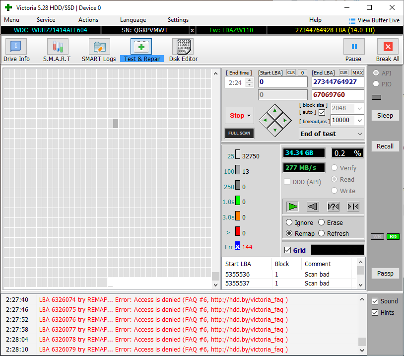

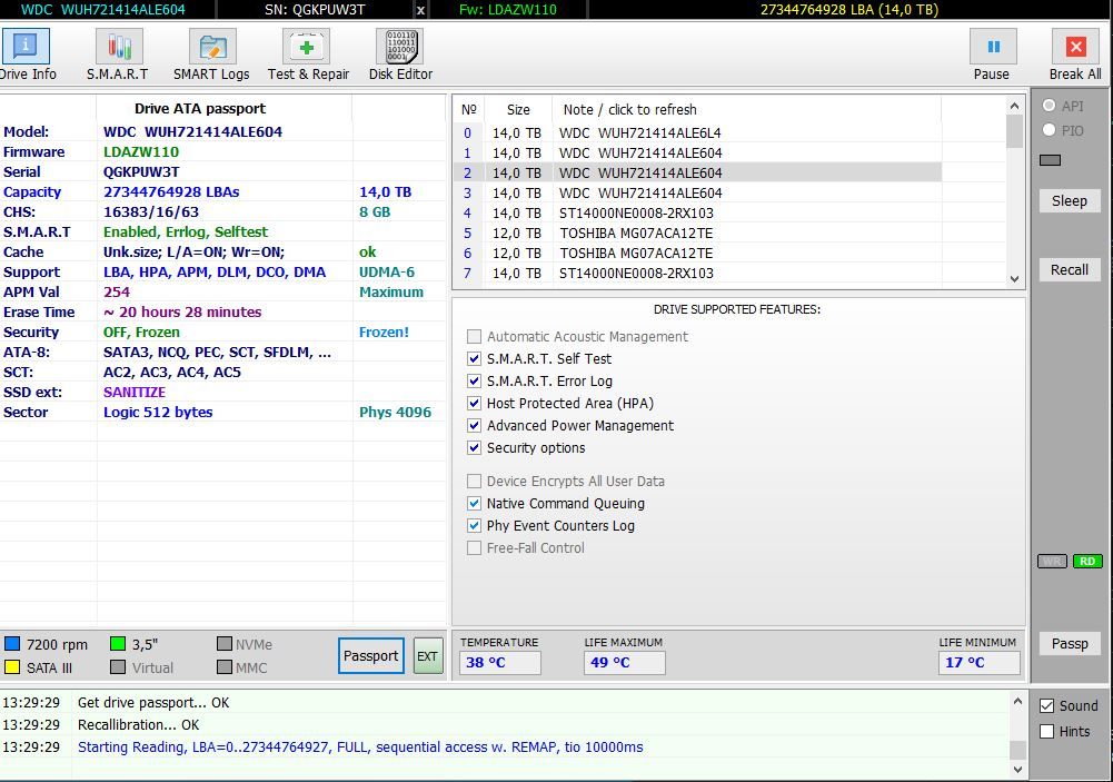

    Dane zabezpieczone. Dysk podłączony przez przejściówkę USB i uruchomiłem Victorię. Załączam screeny. Wybrałem od razu opcje Remap choć wydaje mi sie że pierw powinienem wybrać refresh aby odczytać dysk lub ignore. Co oznacza opcja Security: OFF, Frozen? Czy przez Victorię i USB też naprawię ten dysk czy koniecznie muszę MHDD z poziomu DOS'u?

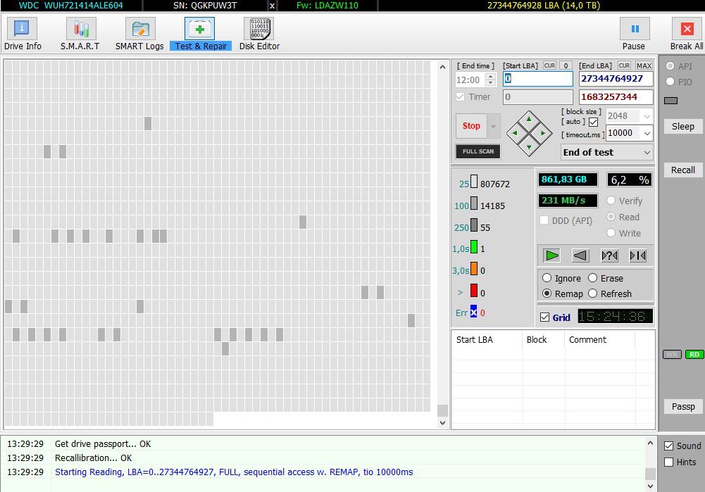

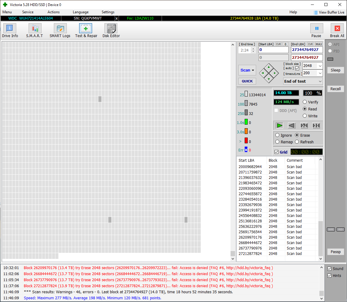

    Więc tak: MHDD nie działa na nowszych płytach bo nie ma wyboru opcji IDE tylko jest AHACI lub IRST, wybrałem Victorie z SergeiWin10PE podłączyłem dysk po SATA i wybrałem opcje Ignore i przeskanowałem cały dysk takie oto rezultaty:
    WD UltraStar DC HC530 14 TB - Uszkodzone/niestabilne sektory
    Następnie wybrałem opcje ERASE i taki uzyskałem wynik:

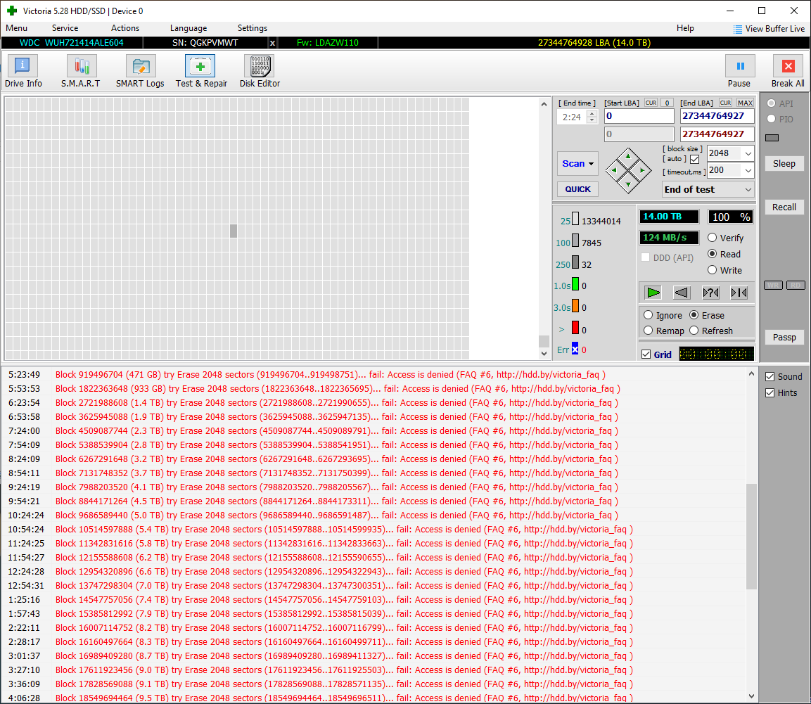

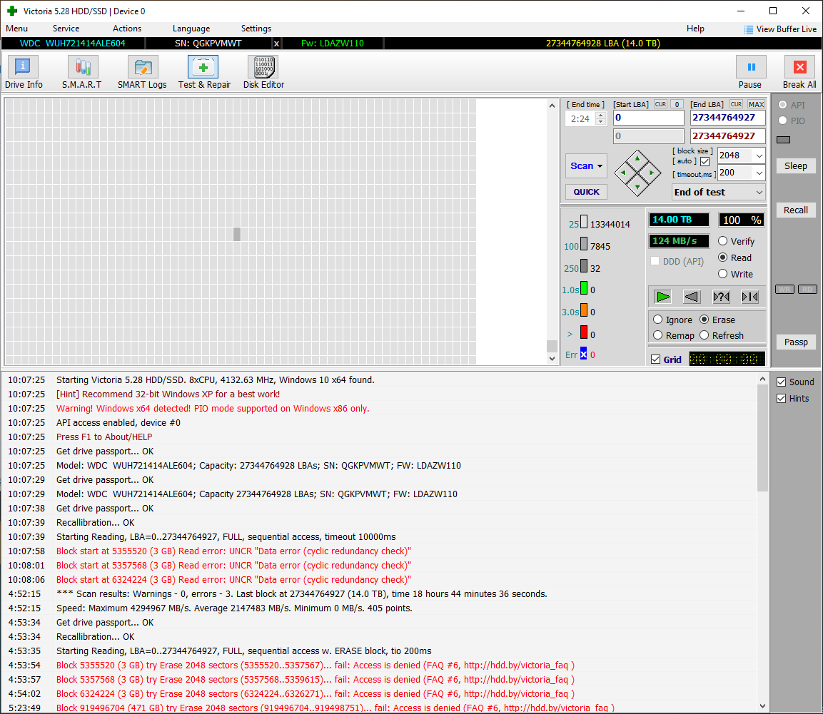

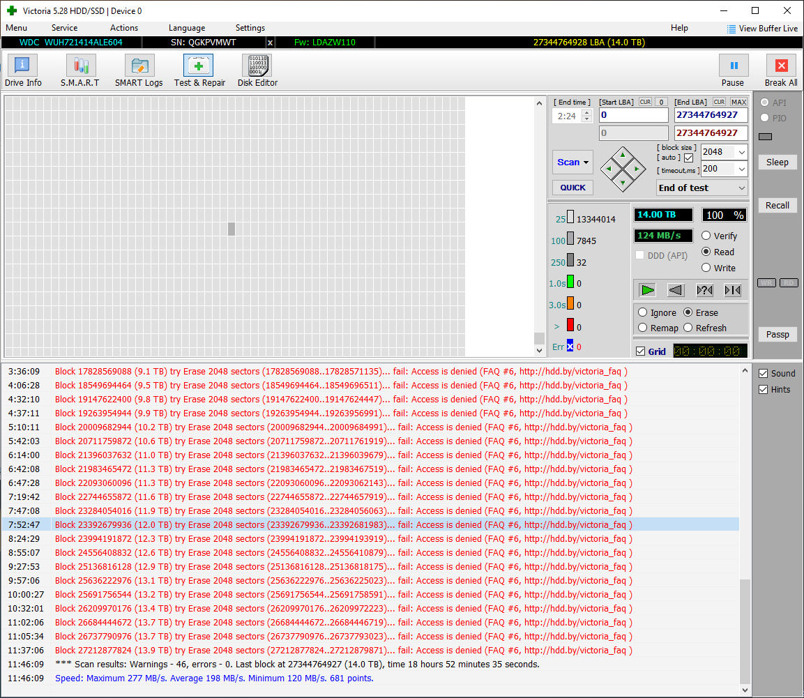

    WD UltraStar DC HC530 14 TB - Uszkodzone/niestabilne sektory WD UltraStar DC HC530 14 TB - Uszkodzone/niestabilne sektory WD UltraStar DC HC530 14 TB - Uszkodzone/niestabilne sektory WD UltraStar DC HC530 14 TB - Uszkodzone/niestabilne sektory WD UltraStar DC HC530 14 TB - Uszkodzone/niestabilne sektory
    Następnie wybrałem opcje REMAP i dysk aktualnie się remapuje ( Czy poprawnie to przebiega?)
    Moje pytanie brzmi czy te procesy przebiegły poprawnie ? Bo z tego co widać na ostatnim zdjęciu po logach to mamy informacje "TRY REMAP ERROR" ACCES is DENIED

    Nie działa remap. Brak dostępu.
    Zabezpiecz zawartość i wyzeruj dysk.
    Może zapytam czy przenosisz ten dysk podczas pracy i narażasz na wstrząsy?

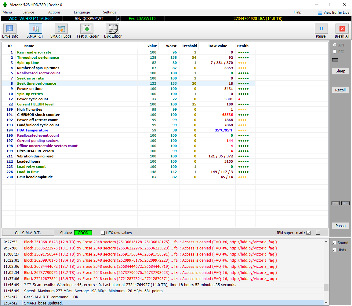

    - nie zrobi nic więcej od nadpisania sektorów sprawiających problemy przy odczycie, w dodatku w skrajnych przypadkach potrafi robić różne dziwne rzeczy. W sumie to mało istotne, jeśli dysk i tak się nie kwalifikuje do naprawy i nie mana nim ważnych danych, ale np. HDDRegeneratorowi potrafi się przywiesić ERR w rejestrze stanu, co skutkuje nadpisywaniem dysku do końca. W każdym razie wyzerowanie dysku jest szybszą operacją.
    Z głowy nie jestem pewien na 100 %, ale przy tej pojemności jest niemal pewne, że to SMR, a wtedy uszkodzone/niestabilne sektory mogą "znikać" z adresacji LBA po to, by za jakiś czas "pojawić się ponownie". Jest to związane ze złożonym systemem przypisywania adresów LBA sektorom fizycznym, jaki musi być stosowane w tego typu dyskach, by nie zabić wydajności podczas zapisu.

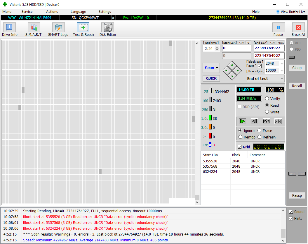

    Niestety UBCD i wszystkie programy w nim zawarte nie widzą dysku , Vivard widi czasami ale 750 GB i nic więcej, być może te LBA jest za małe na dysk 14 TB. Próbowałem po raz kolejny użyc Victoria HDD z Sergeia i pierw opcji Erase / Read a Póżniej Remap ale przy odczycie ze smarta nadal to samo. WD UltraStar DC HC530 14 TB - Uszkodzone/niestabilne sektory
