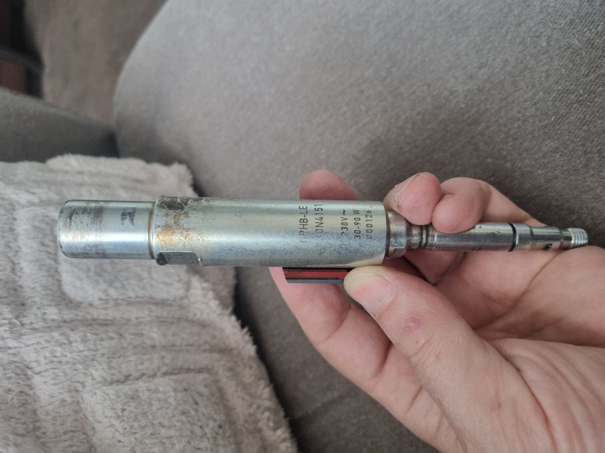

    Witam forumowiczów, prośba o pomoc. Piec olejowy Logano S115U nie odpala. Palnik BE1.1-21. Postał bez grzania kilka dni i kaplica. Ciśnienie na pompie jest ok, a dysza sucha. Po wykręceniu dyszy i zaworka to samo, pompa daje olej, po zadziałaniu elektrozaworu nie ma różnicy w odczycie ciśnienia ok. 14 bar.
    Czy możliwe jest, żeby podgrzewacz był całkowicie zatkany? Można to jakoś rozebrać i naprawić, oczyścić? Faktem jest, że olej, co to go ostatnio kupiłem, jakiś taki podejrzany był. Nie widzę takiego podgrzewacza w sklepach, a nie chciałbym ryzykować, w końcu nie małą forsą, żeby kupić nie to, co potrzeba, chyba że jakiś sensowny zamiennik. Fotka podgrzewacza.
    Będę wdzięczny za sugestie.
    Możliwie. Sporadycznie takie przypadki spotykałem. Ale drożność podgrzewacza można łatwo sprawdzić.
    A sprawdziłeś dyszę, czy nie jest zapchana? Dysze też czasem się zapychały, zwłaszcza małe, jak było brudne paliwo.
    Niestety nie.
    Sprecyzuj, o jakim zaworku mowa.
    To, że elektrozawór na pompie paliwa dostaje zasilanie i nawet słychać kliknięcie, nie jest jednoznaczne z tym, że się otworzył. Te zawory też zdarzało się, że się uszkadzały.
    Możesz jeszcze sprawdzić, czy paliwo jest podawane na podgrzewacz. Jak masz odkręcony przewód paliwowy od podgrzewacza, to możesz sprawdzić, czy z niego wypływa paliwo podczas próby odpalenia palnika, jak już powinien otworzyć się elektrozawór. Oczywiście trzeba uważać, żeby czegoś nie zalać paliwem. Paliwo powinno wypływać dość intensywnie.
