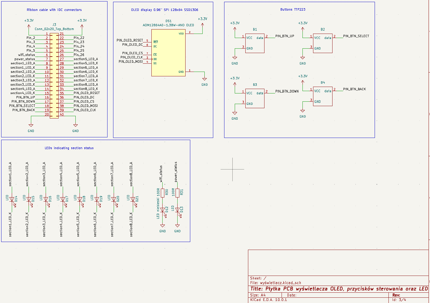

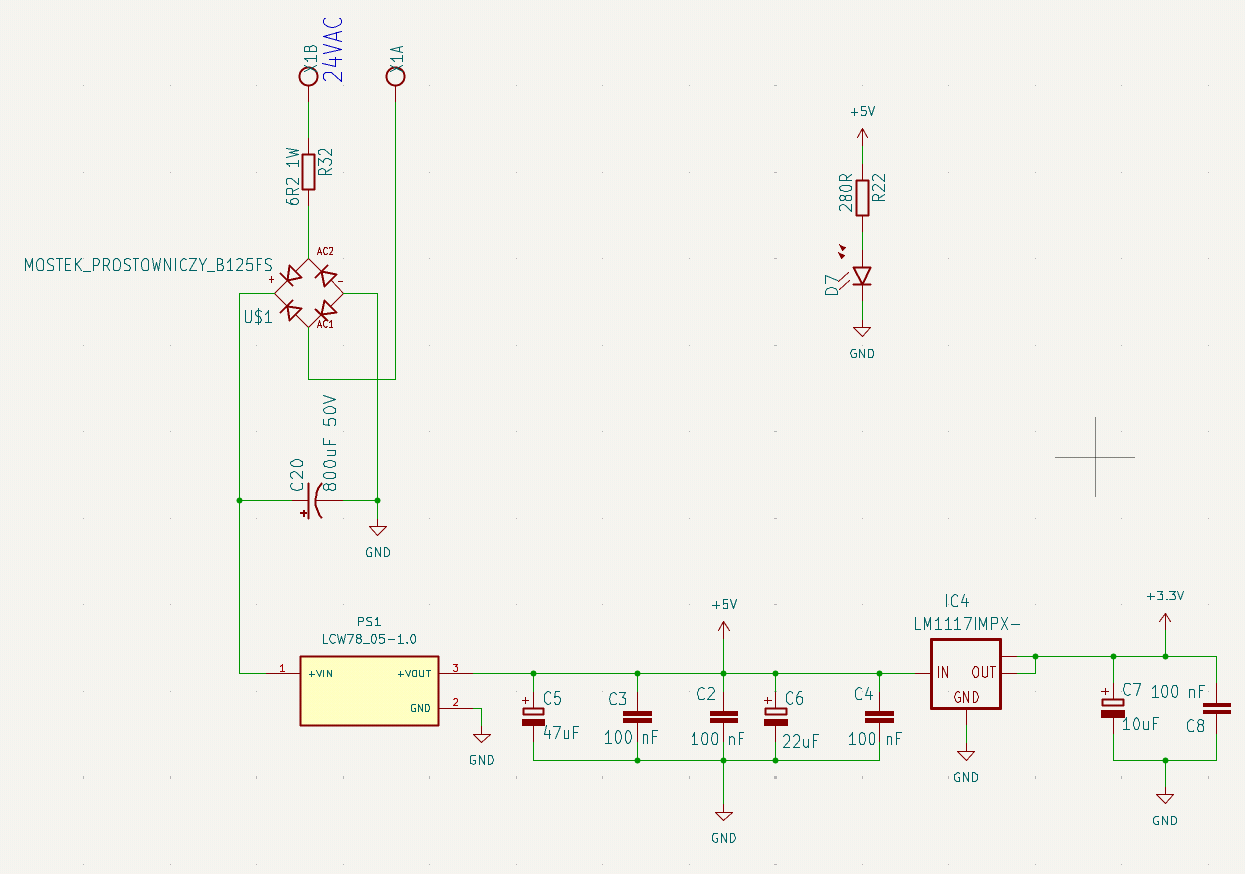

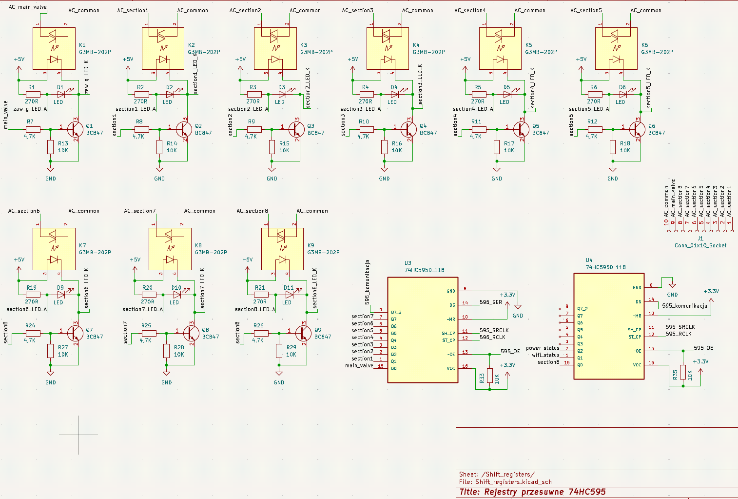

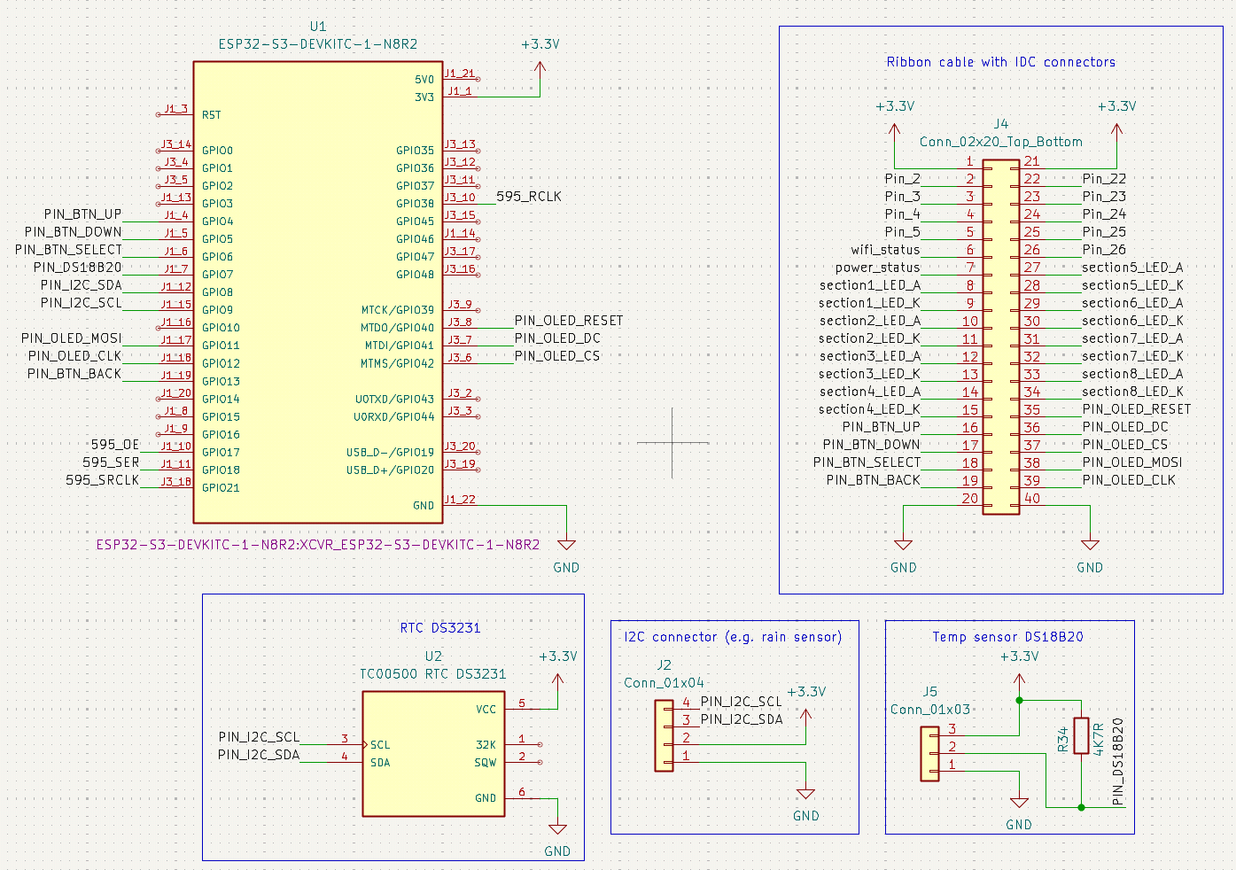

    Tworzę sterownik nawadniania ogrodu oparty na ESP32. Software napisałem z AI. Obudowę zaprojektuję i wydrukuję. Jestem na etapie tworzenia schematu elektrycznego i projektowania PCB w KiCad 10. Będą dwie płytki - część główna i wyświetlacz z przyciskami dotykowymi oraz diodami led. Płytki połączone będą taśmą IDC. Jak w KiCAD zaprojektować dwie oddzielne płytki PCB w jednym projekcie? Poniżej przedstawiam schematy i proszę o sprawdzenie gdyż nie jestem elektronikiem i nigdy nie kształciłem się w tym kierunku. Urządzenie będzie podłączone do 230VAC. W środku będzie transformator TTH0150 (TS 150VA 230/24V H). Czy przed nim powinien być jakiś bezpiecznik?

    Gdzie masz oporniki ograniczające prąd ledów optotriaków?
    Dlaczego ledy sygnalizacyjne masz powielone?
    Schematy się rysuje tak jak się czyta, czeli z lewej wejścia z prawej wyjścia, jak sie da, bo np procek ma je w koło więc tego esp masz dobrze ale zasilacz i 595 już nie, źle się to czyta no i za bardzo rozwlekłe to zrobiłeś.
    Do I2C brakuje oporników podciagających do +.
    Gdzie one powinny się znaleźć i o jakiej wartości? Ledy są powielone bo ich nie usunąłem a zmieniłem koncepcję dając je na taśmę IDC i drugą płytkę.
    Cenna uwaga odnośnie rysowania schematów, dopiero się uczę robiąc to bardzo okazyjnie.
    I2C poprawię, dzięki.

    4-10k pomiędzy linią danych a + i zegar a +, czyli SDA i SCL a +.
    O te oporniki mi chodziło

    Powinny być w szeregu z ledami optotriaków, a z której strony leda go dasz to bez znaczenia.

    Schemat wprowadza w błąd bo G3MB-202P ma rezystor w środku

    >>21923963 Taką wersję tego SSR znalazłem w necie...

    Bo są też wersje bez rezystora

    Dlatego lepiej go dać na schemacie i potem ewentualnie zewrzeć niż ciąć ścieżki dla niego.

    >>21923247 Po I2C mam podłączony moduł RTC DS3231 i on chyba już ma te rezystory
