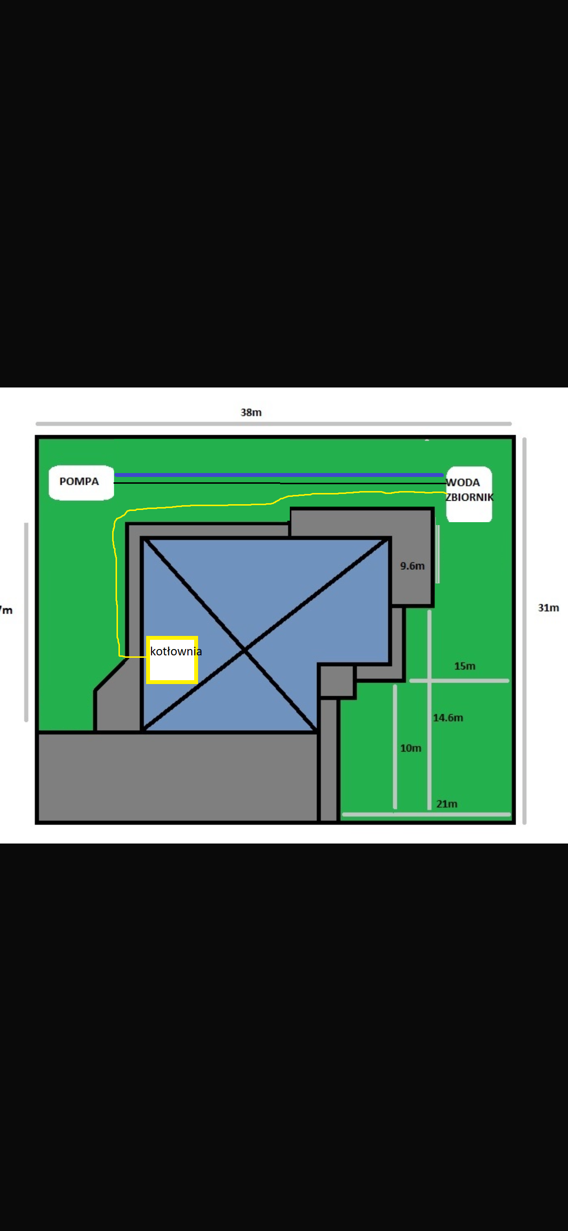

Potrzebuję pomocy w jaki sposób rozwiązać podłączenie zaworu zamykającego dopełniania zbiornika wody deszczowej. Trawa jeszcze nie gotowa.
Na załączonym obrazku zobrazowałem jak to wygląda. Pompa, czyli hydrofor, znajduje się w domku narzędziowym na zewnątrz - to na razie koncepcja.
Rura PE20 do zbiornika idzie z kotłowni - kolor żółty.
Pompa hydrofor pobiera wodę ze zbiornika rurą PE32 - kolor niebieski.
Zasilanie z domku do zaworu - kolor czarny.
Teraz pytanie, gdzie co dać?
Czy zawór zamykający zamontować przy zbiorniku? W kotłowni będzie to raczej niemożliwe, bo mam już kostkę dookoła domu, a nie ma żadnego połączenia między kotłownią a zbiornikiem oprócz rury z wodą.
Nie wiem też, czy dam radę zamontować ten zawór w zbiorniku - jest kwadratowy, a właz jest na środku i ciężko będzie się dostać do bocznej ściany, gdzie wychodzi rura.
Ewentualnie wypompuję całą wodę i do niego zejdę. Lub myślałem nad montażem przed wejściem rury do zbiornika, ale wtedy pewnie jakaś skrzynka rewizyjna będzie musiała być zamontowana w ziemi, bo przecież nie zasypię ziemią tego zaworu.
Druga sprawa, jakie dać kable z domku narzędziowego - tam planuję zainstalować całą aparaturę do systemu nawadniania, czyli hydrofor, elektrozawory i sterownik. Wszystko chcę zautomatyzować. Czy wystarczy tylko zasilanie do zaworu i pływaka? Myślałem, żeby puścić arota i w razie co będę mógł później wymienić/dodać jakiś dodatkowy kabel, jak zmienię system dolewki.
Ostatnia sprawa, w jaki sposób sterować dolewką? Czy wrzucić zwykły pływak z zaworem, czy może jakieś czujniki w zbiorniku albo widziałem też takie czujniki poziomu wody z aplikacją. Chciałbym, żeby można było sterować jakoś dolewką, tak aby zbiornik nie napełniał się cały, tylko powiedzmy 10%, i żeby w razie deszczu zostało miejsce na dopełnienie.
Pomóżcie proszę, jak mam to ogarnąć, bo w sierpniu planuję zacząć działać. Pozdro!
Skąd dokładnie ma być dolewana woda do zbiornika - z wodociągu/domowej instalacji w kotłowni, ze studni czy z czegoś innego - i jakie masz tam mniej więcej ciśnienie oraz czy na tej rurze PE20 jest już jakiś zawór/filtr/zabezpieczenie zwrotne?
Z wodociągu - zamontowany drugi licznik ogrodowy bezpośrednio przed filtrami. Ciśnienie nie wiadomo.
Brak zaworu. Zabezpieczenia brak.
Podaj proszę pojemność i głębokość zbiornika, na jakiej wysokości wchodzi rura PE20 oraz jaki sterownik/napięcie planujesz do nawadniania, np. 230 V, 24 VAC, 12/24 V DC - wtedy będzie łatwiej doradzić czy dać pływak, elektrozawór, czujniki poziomu i jakie kable puścić w arocie.
10 tys. litrów. Zbiornik ponad 2 m wysokości, rura wchodzi przy samym suficie.
Sterownik prawdopodobnie Rain Bird 8 sekcji. Sam sterownik działa na 230 V.
