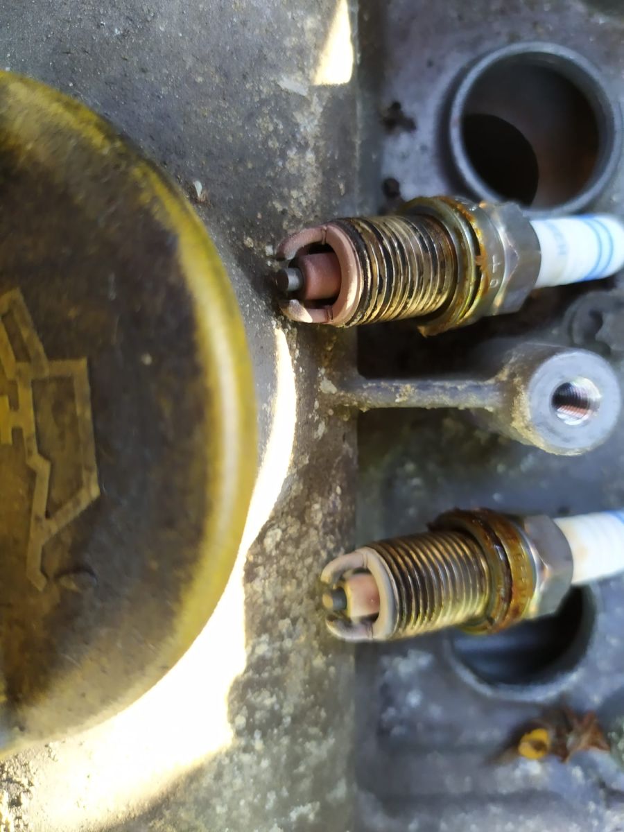

    Walczę z X18XE1 w Astrze G 98r z skrzynią automatyczną i LPG
    Zimny silnik dławi się przechodząc z wolnych obrotów do około 1500obr/min. Po przekroczeniu tej bariery odzyskuje moc.
    Konkretniej po wrzuceniu D i puszczeniu hamulca samochód zaczyna się normalnie toczyć. Bardzo delikatne dodanie gazu pozwala przekroczyć próg 1500obr i samochód "ciągnie" do czasu aż obroty znów nie zmniejszą się do felernego zakresu. Mocniejsze naciśnięcie gazu powoduje wypadanie zapłonów "takie szarpanie" kończące się zgaśnięciem silnika.
    Po przełączeniu na LPG problem ustępuje o dobre 80%. Silnik nadal dławi się w zakresie wolnych obrotów do 1500obr/min ale nie gaśnie.
    Po nagrzaniu do temperatury roboczej na LPG problem ustępuje na PB jest ale da się jeździć i silnik "zamuli się" ale po sekundzie wkręci się na obroty.
    Poza tym wszystkim ma tendencje do nagrzewania się lekko powyżej 90*C np. stojąc w korku czy na światłach i to też nie zawsze . Wcześniej niebyło takiego zachowania.
    Na analizie spalin CO i HC było przekroczone około 300% na wolnych obrotach. Po przekroczeniu 1500 obr/min mieszczą się z 30% zapasami w normie (konkretnych wartości nie pamiętam).
    Co zrobiłem.
    Wymieniony termostat, sprawdzony układ chłodzenia, sprawdzona chłodnica i wentylatory, świeży płyn chłodnicy.
    Wymieniony przepływomierz (podejrzenie "laga" na początku charakterystyki) - bez zmian
    Wyeliminowana sonda lambda - ma swoje lata ale jest sprawna.
    Kolektor dolotowy szczelny.
    Wydech szczelny.

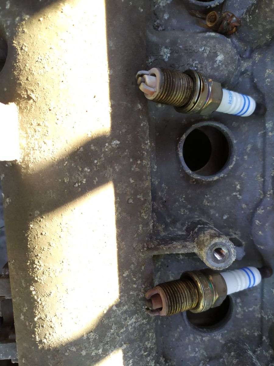

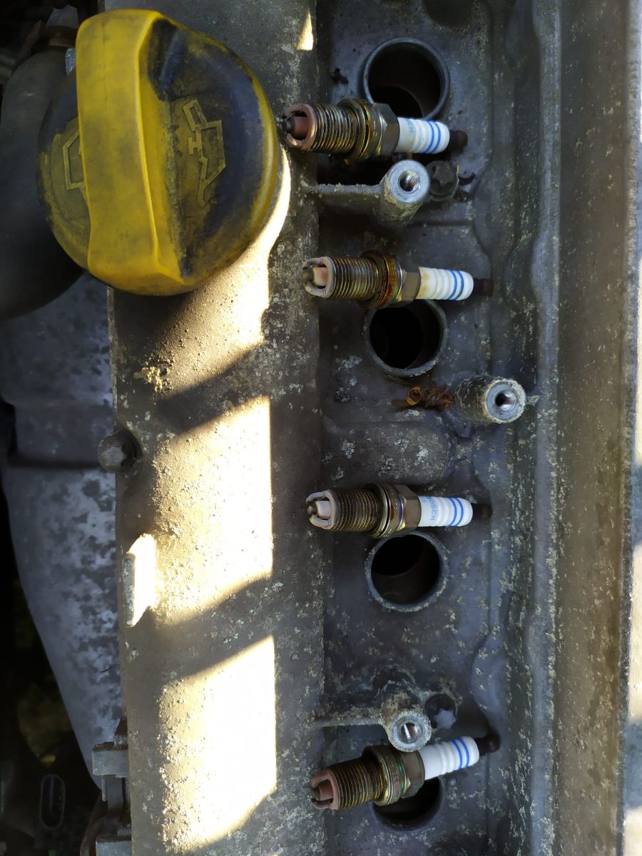

    Wymieniłem świece i podczas wymiany dwie z nich rzuciły mi się w oczy.
    Opel Astra G X18XE1 LPG - dławi się do 1500 obr/min i gaśnie na PB zimny silnik
    Dwie świece zapłonowe wykręcone z silnika, pokazane z bliska na tle głowicy
    Cztery wykręcone świece zapłonowe ułożone na pokrywie silnika obok żółtego korka oleju
    Iść w wymianę cewki zapłonowej czy raczej w kierunku wtryskiwaczy?
    Wtryski z LPG mają już swój nalot i mogły by być podejrzane ale na logikę wydaje mi się mało prawdopodobne uszkodzenie wtryskiwaczy LPG i PB jednocześnie w tych samych miejscach ale mogę się mylić i wolę zapytać zanim właduję się w koszty. Wtryski LPG planuję sobie zregenerować jak uda się znaleźć źródło problemu.

    Odłącz aku na godzinkę albo zresetuj adaptacje sond lambda (mapy korekt w ECU czasem LPG źle wyregulowane błędnie je ustawia).
    Przerywanie na niskich obrotach i przy dużym obciążeniu typowe objawy z układu zapłonowego. Świece już wymienione cewka jak stara to może być podejrzana. Szczególnie że świece raczej mają spory odstęp elektrod ( mocno zużyte) co na pewno wysiliło cewkę.
    Do kompletu jeszcze zmierzył bym ciśnienie paliwa na listwie czy jest te 2.4 na wolnych obrotach i rośnie przy dodaniu do 3 bar ( 3 bary ale względem ciśnienia w kolektorze dolotowym).

    Ja bym wymontował cewkę i dokładnie obejrzał, czy nie ma pęknięć.

    Cewka podmieniona. Silnik zauważalnie chodzi bardziej "gładko" (tak mi się przynajmniej wydaje). Cykliczne drgania odczuwalne na kierownicy po odpaleniu jakby ustały. Silnik uruchamia się "inaczej" bo po odpaleniu dłużej utrzymuje wyższe obroty (~1400), które po około 10 sekundach opadają do obrotów jałowych. Wcześniej działo się to dużo szybciej.

    Zmieniłem cewkę zapłonową.
    Problem się zmniejszył.o dobre 50%. Przejechałem ~ 500km. Na nowych świecach i nowej cewce.
    Świece mają kolor jasnoszary i są identyczne na wszystkich cylindrach.
    Zmierzyłem przy okazji kompresję i było równo. Co prawda wskazało podejrzanie dużo bo po 16.2-16.5 bar ale ważne że równo.

    Zamontowałem BKR6EK (po katalogu). To są dwu elektrodowe.
