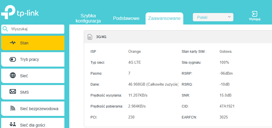

    Na LTE2600 dostateczny RSRP i SINR, router śmieciowy więc osiagi nie powalają a 3 sektor z którego korzystasz jest zapewne nieobciążony.

    LTE2600 dziala na 15MHz pasma, LTE2100 też a LTE1800 na kolejnych 10 więc w agregacji pasm osiągi z zasady są większe niż na samym LTE2600, do tego SINR na 2600MHz jest na granicy załaczenia modulacji QAM256 , ale do jej obsługi potrzebny jest konkretny sprzęt a nie elektrosmieć na poziomie technicznym 2012 roku wart z 30 zł jak ten MR100. Do tego wartoby podnieść antenę wyzej.
