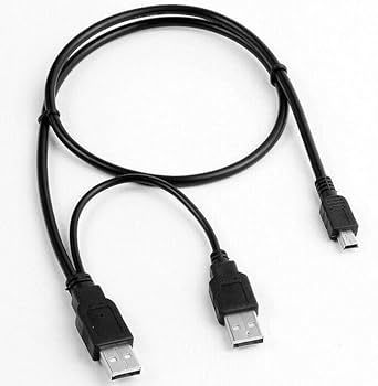

    Może po prostu gniazdo USB nie wyrabia prądowo, jest przeciążone i się wyłącza?
    Do zewnętrznych napędów CD/DVD stosowano kable z dwiema wtyczkami USB, żeby zapewnić odpowiednie zasilanie.

    Ale moja nagrywarka ma już zainstalowany przewód > Z jednej na stałe z drugiej USB. A co zrobić, aby ikona Winampa była taka sama na pulpicie jak i na pasku zadań, bo jak do tej pory na pulpicie jest OK, a na pasku jest biały kwadracik? A co to za wpis "\\?Volume(746a2d3-1ba6-11f1-9021-806e6f6e6963)\ " Nigdy go tam nie było.

    Mam zainstalowany Windows 11 Home. Lecz muszę poinformować że sprawę już rozwiązałem. Po prostu odinstalowałem Winampa programem REVO i zainstalowałem najnowszy jaki był na stronie producenta. Wszystko wróciło do normy chociaż się dziwię bo nic przy systemie ani programach nie grzebałem , CD nagrywał i odtwarzał do tej pory aż tu nagle takie chocki. W tej chwili wszystko działa normalnie ale nasiedziałem się i metodą prób i błędów doszedłem . A jerśłi chodzi o przewód do CD to jest taki jak na załączonej fotografii, z tym że z jednej strony wychodzi bezpośrednio z CD
