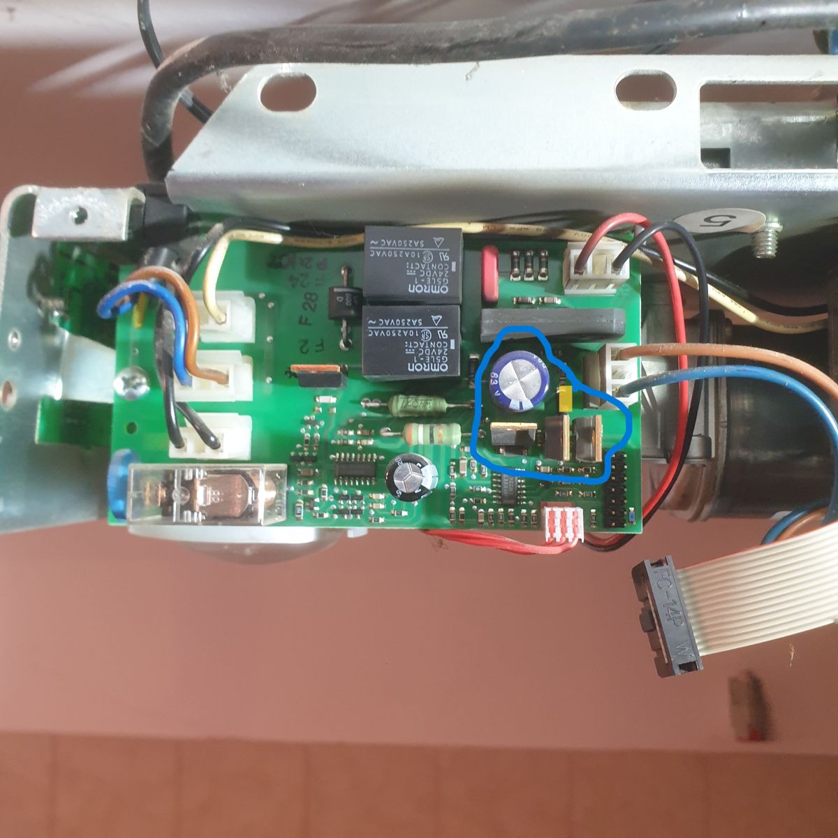

    Płytka sterownika bramy z zaznaczonym na niebiesko obszarem przy kondensatorze i złączach
    Witam , posiadam bramę garażową hartmann supramatic e i mam z nią problem z samoczynnym otwieraniem się najczęściej do końca . odłączone sterowanie radiowe zresetowana do ''0'' i nic , czasami potrafi być ok przez jakiś czas o innego razu otwiera się po 20 minutach. Wygląda to jak by ktoś otworzył pilotem lub przyciskiem włącza się oświetlenie i brama rusza, przy tym na wyświetlaczu miga środkowa kreska. Zobaczyłem również że grzeją się elementy na płytce zaznaczone na zdjęciu, kondensatory zostały już wymienione. Proszę o pomoc w naprawie tej bramy.

    Jak tam pomiary napięć z zasilacza przetwornicy? Ok, zostały zmierzone.

    >>21928570 Pomiarów nie robiłem , ponieważ nie znam się na tym. jestem mechanikiem i kondensatory mogłem ogarnąć ,ale reszty nnie. Jeżeli ktoś napisze co mam pomierzyć to zrobię to. Jeżeli można to chętnie mogę wysłać tą płytkę do naprawy.
