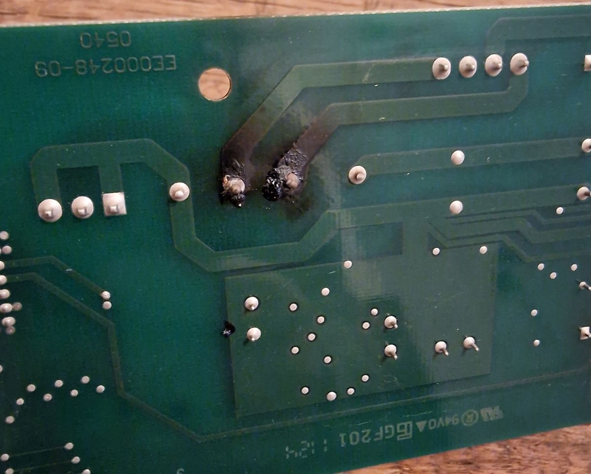

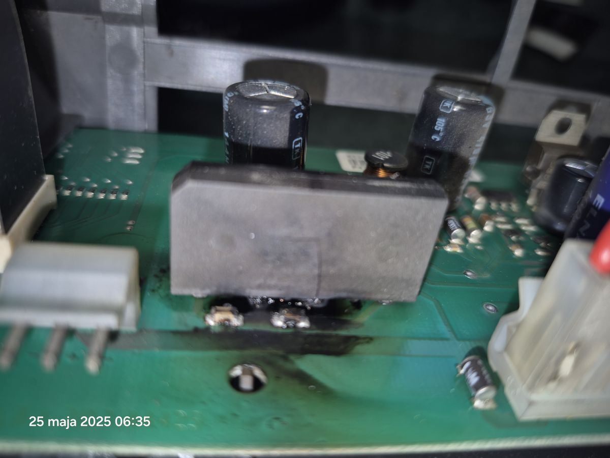

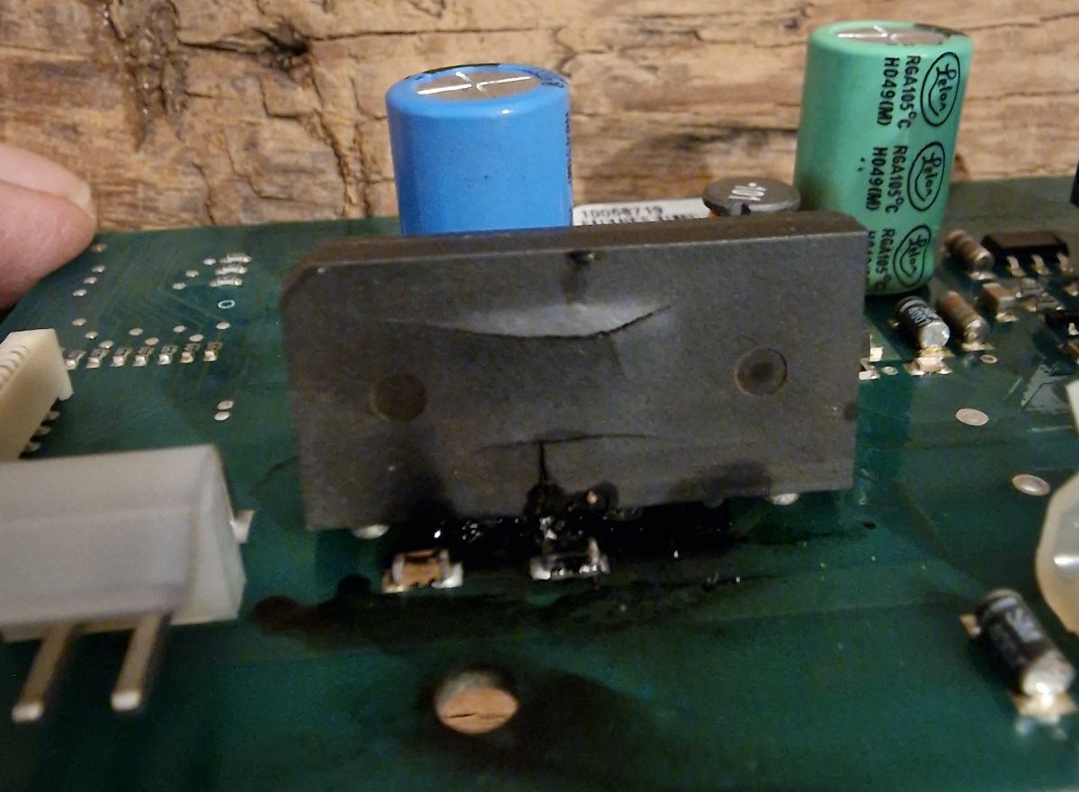

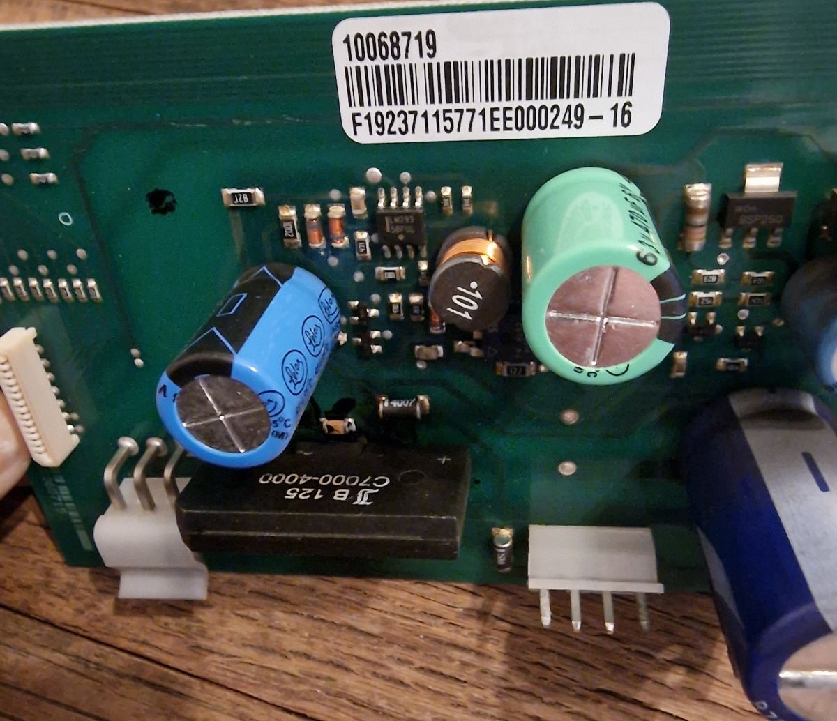

    Przestała działać brama garażowa, w pomieszczeniu czuć wyraźnie zapach spalenizny. Po zdjęciu obudowy z napędu SupraMatic E 2 okazało się, że pękł/spalił się mostek prostowniczy. Potrafię go wymienić na nowy o takich samych parametrach, jednak czy spalenie w/w mostka może być spowodowane zużyciem elementu czy może oznaczać, że coś złego dzieje się z napędem i nowy mostek też się uszczodzi. Proszę o opinię. Uszkodzony mostek prostowniczy na płytce elektronicznej z widocznymi spalonymi elementami Spalony mostek prostowniczy na płytce elektronicznej napędu SupraMatic E 2 Zbliżenie na uszkodzoną płytkę drukowaną napędu SupraMatic E 2.

    U mnie także po 12 latach spalił się ten element, czy wymiana pomogła, czy to było grubsze uszkodzenie?
    Spalony element elektroniczny na płytce drukowanej z widocznymi śladami przepalenia.

    Posty: 116
    Ocena: 57
    Wymiana mostka nie pomogła, chyba poszedł transformator. Kupiłem nowy napęd bo nie miałem czasu z tym walczyć
