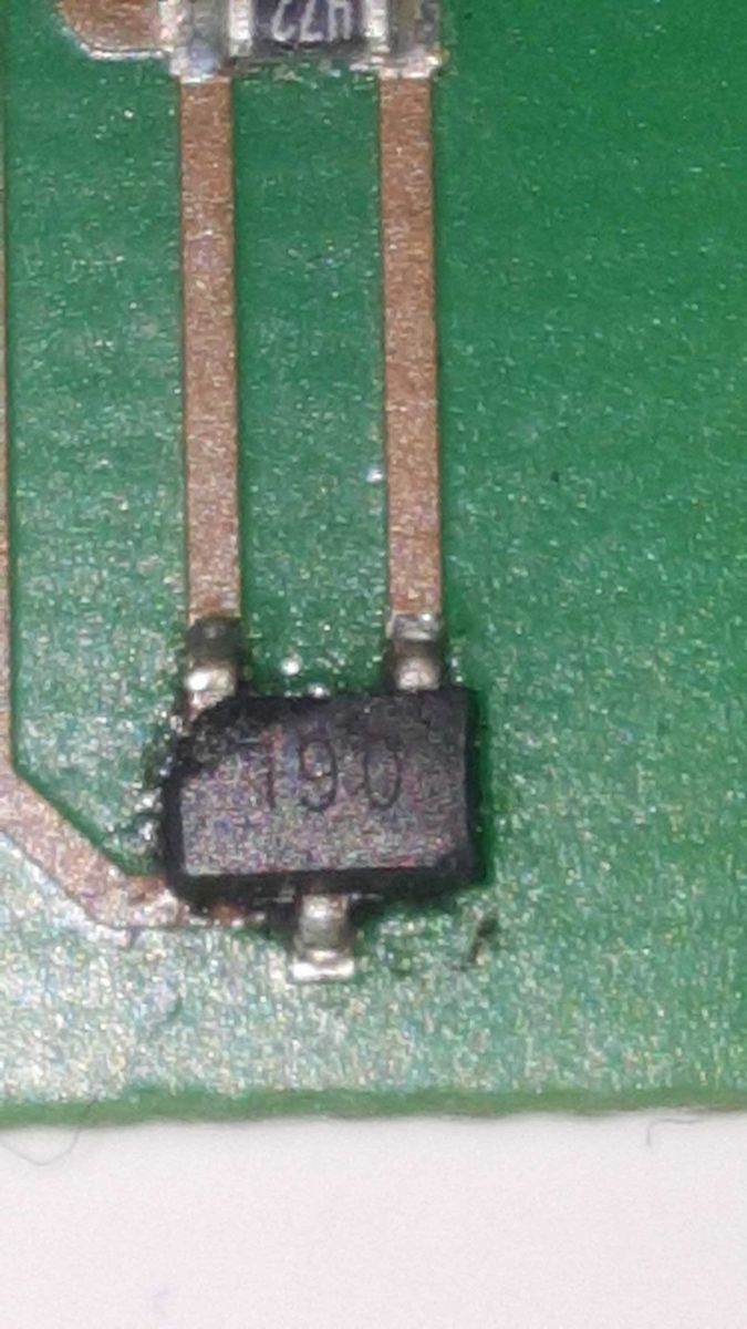

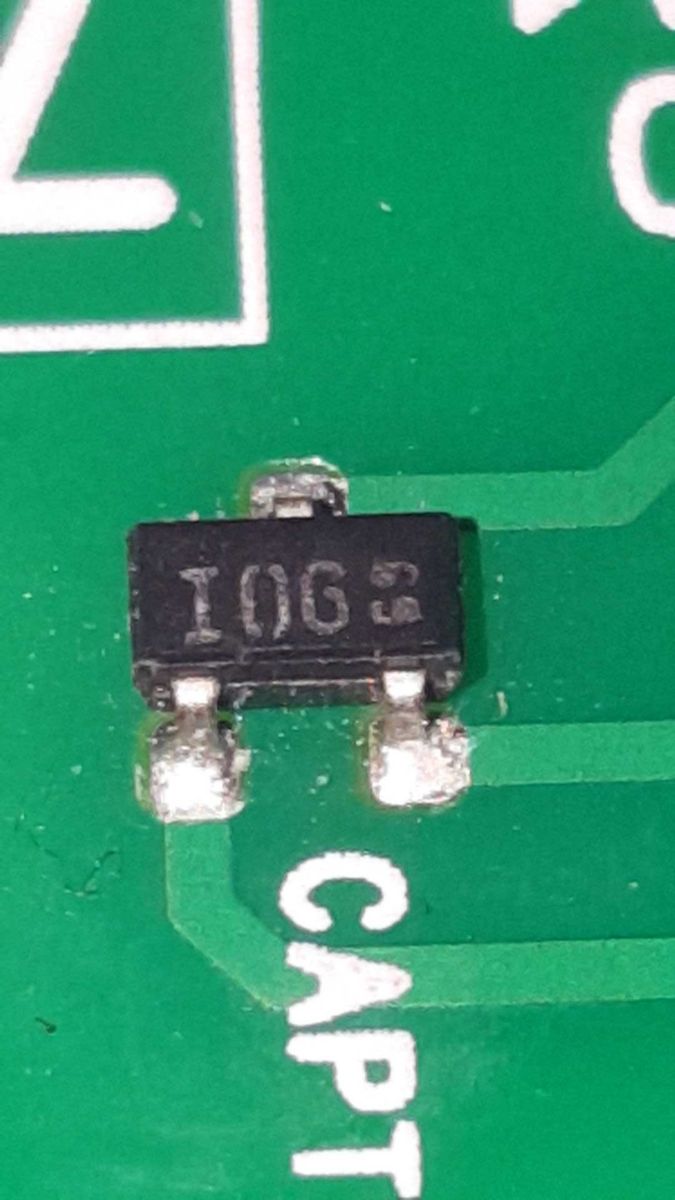

✨ Poszukiwany jest zamiennik czujnika Halla do silnika krokowego odpowiedzialnego za obrót noża w ploterze CNC. Zasugerowano identyfikację elementu jako TSH190 oraz dobór zamiennika na podstawie wyprowadzeń i napięcia zasilania, ponieważ oryginalny czujnik jest bipolarny. W dalszej części pojawia się wątpliwość co do odczytu oznaczenia na obudowie, możliwe że jest ono zapisane odwrotnie jako 06L, a zastosowany zamiennik o podobnych parametrach i tych samych wyprowadzeniach nie uruchamia poprawnie pozycjonowania napędu.
