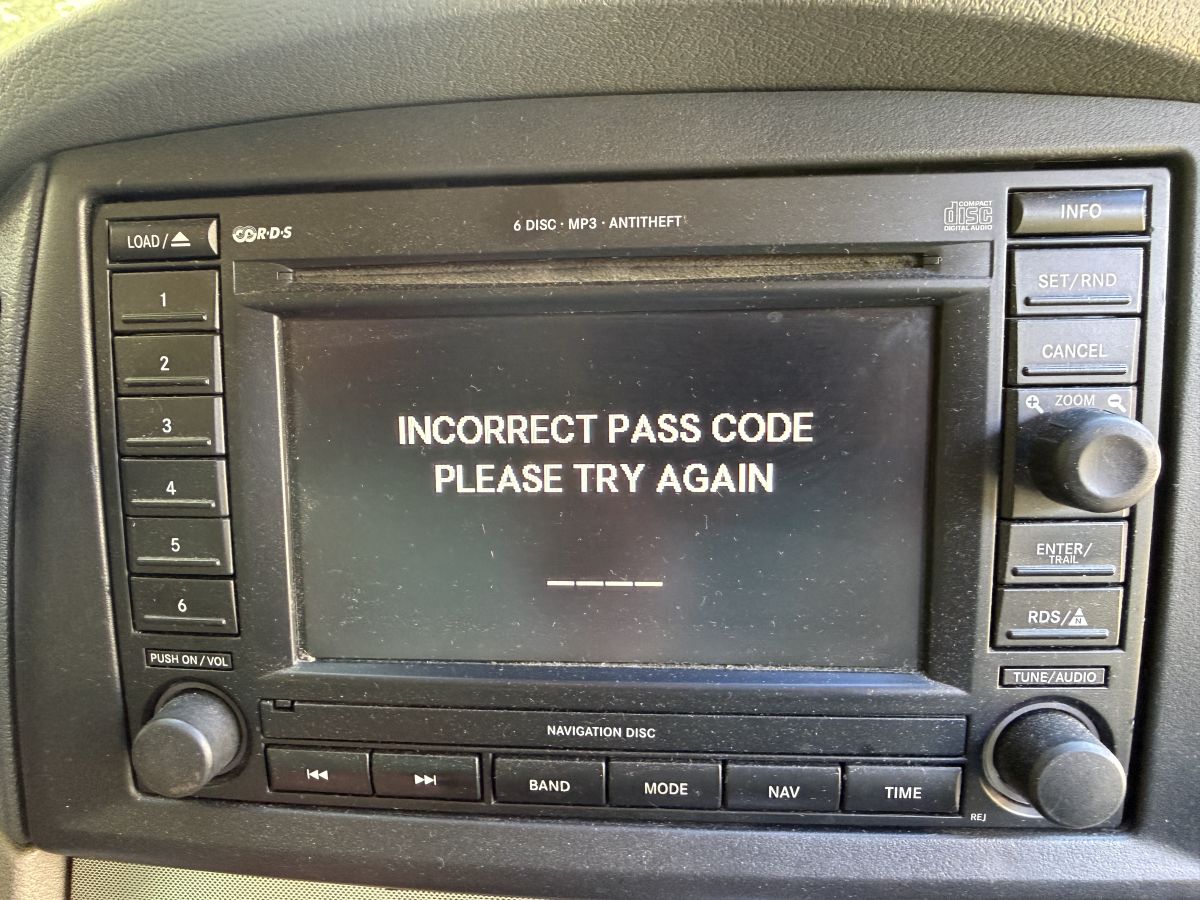

    Problem dotyczy radia samochodowego w Jeep.
    Jest zablokowane, a kod PIN, który mam w oryginalnej karcie, ma cyfrę 8, która nie znajduje się w układzie na załączonym zdjęciu. Czy ktoś wie, jak to rozwiązać?
    Zablokowane radio Jeep z komunikatem „INCORRECT PASS CODE” i klawiaturą 1–6 po lewej stronie.

    Zazwyczaj 1 wklepujesz pierwszą cyfrę, np jest to 4 więc klawisz 1 naciskasz 4x, kolejną cyfrę dwójką itd. jak w kodzie masz 3 cyfrę 8 to trójkę na radiu naciskasz 8 razy, kod zatwierdzasz klawiszem enter

    Chciałbym, aby było to takie proste: klawisz naciśnięty, potem drugi, przechodzi na kolejną cyfrę, wbijając to same dalej.

    Wcisnąć i trzymać aż dojdzie do 8?
