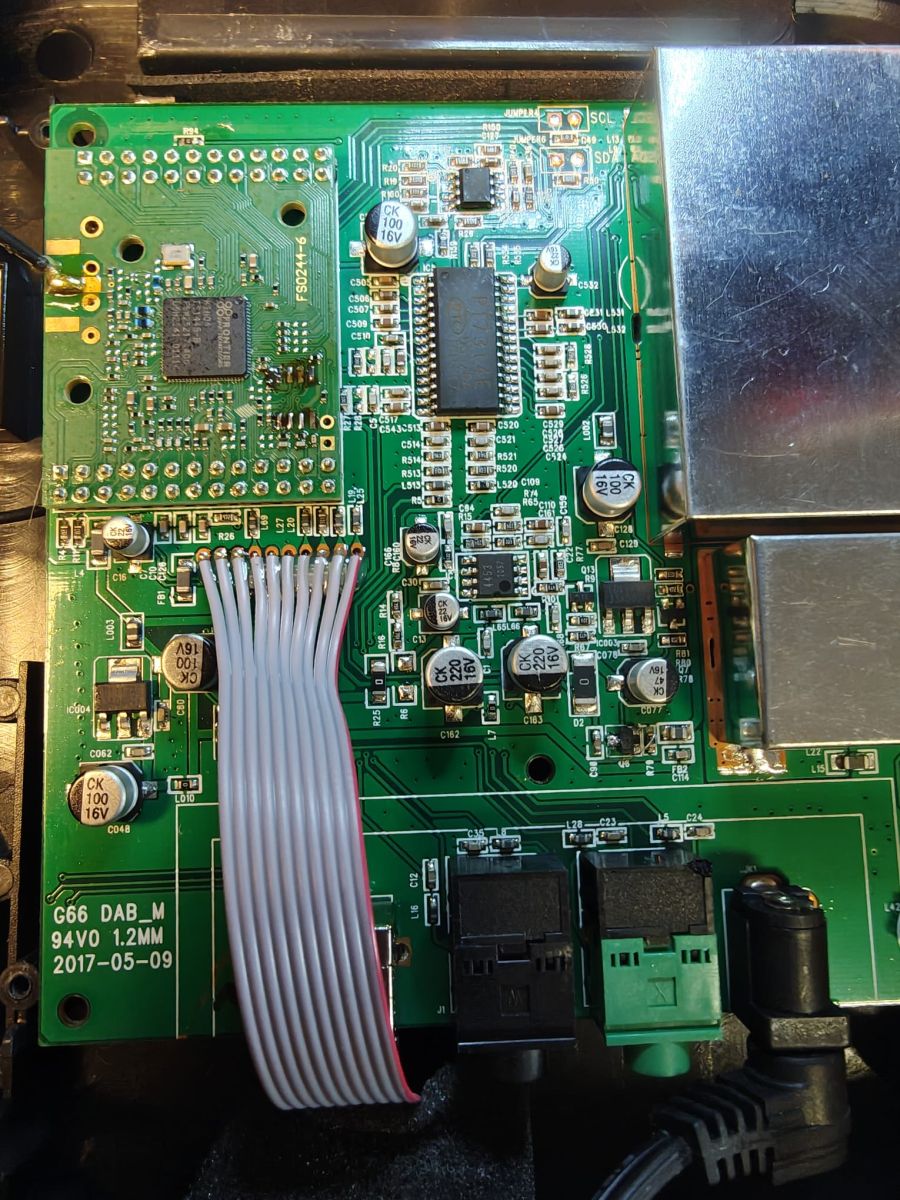

    Posiadam radyjko internetowe Hama DR350.
    Radyjko nie działa - wyświetlacz nic nie wyświetla, ale podświetlenie działa.
    Z tego co wyczytałem - prawdopodobnie uszkodzony jest soft w pamięci ADESTO AT25SF081B.
    Poszukuję wsadu pamięci lub innych wskazówek.
    Hama DR350 - wyświetlacz pusty, działa podświetlenie, uszkodzony soft AT25SF081B?
    Czy wykonywałeś już jakieś pomiary lub odczyt pamięci AT25SF081B — np. napięcia zasilania na płycie, napięcie na pamięci, komunikację SPI/programatorem albo próbę zgrania obecnego wsadu?
    za każdym razem odczytuje z błędami , porównanie w HxD pokazuje różnice
    podstawka tssop8 ale przy zmianach też różnice o jeden bit

    Proc nie załącza jednego stabilizatora 3,3 V sterowanego mosfetem. Po podaniu napięcia próbuje odczytać flash, ale ten chyba wysypany. Pozostaje podstawienie jakiegoś Winbonda albo GD (na wszelki wypadek, bo ten Adesto może być trafiony) i wgranie wsadu. Trzeba zdobyć wsad.

    Tylko problem z wsadem - nie mogę namierzyć.

    brak wsadu - producent też nie udostępnia
