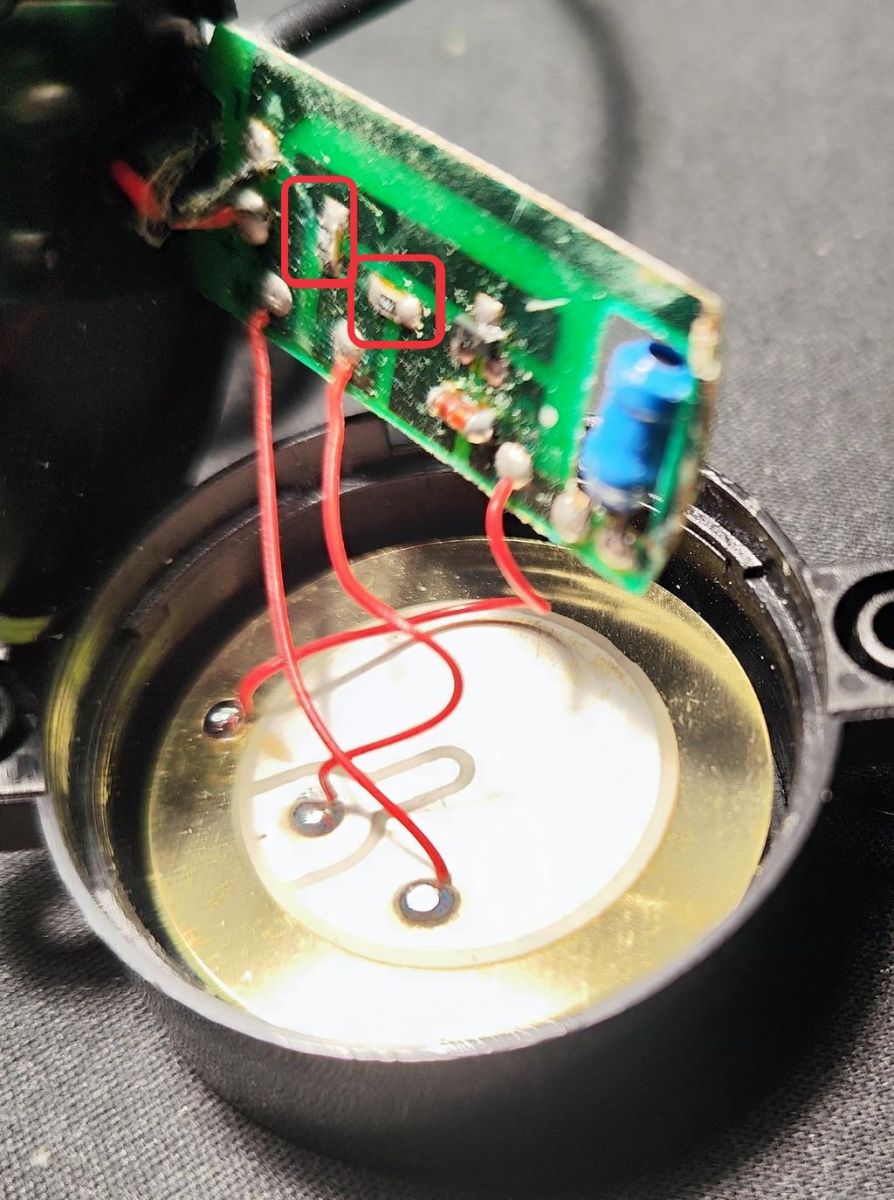

    chciałem się zwrócić z prośbą o pomoc, bo mam czujnik cofania (dodatkowo dołożony do auta), ale buzzer od tego czujnika jest zamontowany w bagażniku, przez co jest słabo słyszalny :-(
    Chciałem trochę pogłośnić ten buzzer, ale nie ma żadnego włącznika, ani potencjometra, dlatego zastanawiam się nad małą ingerencją.
    Ale czy w sam układ czy może przy buzzer'ze, bo jest tam trochę elektroniki, ale się na tym nie znam :-(
    Zbliżenie na wnętrze buzzera: płytka PCB i trzy czerwone przewody do elementu w obudowie
    W ogóle dziwne, że sam głośniczek ma 3 przewody.
    I tutaj pytanie - czy w tym układzie przy buzzer'ze można przerobić coś, żeby głośniej piszczał, jak auto zbliża się do przeszkody?
    Byłbym wdzięczny za pomnoc. Pozdrawiam. R

    Samego buzzera nie przerobisz, możesz albo zamontować ten w miejscu gdzie będzie lepiej słyszalny, albo założyć inny, głośniejszy

    >>21933525 A inny głośniejszy, to powinien mieć jakieś parametry? oporność? dB? Ja pierwszy raz widzę taki buzzer z 3-ma złączami, do jakieś modulacji czy coś?
    A jakbym usunął te 2 rezystory i zmostkował, to by nie pomogło?

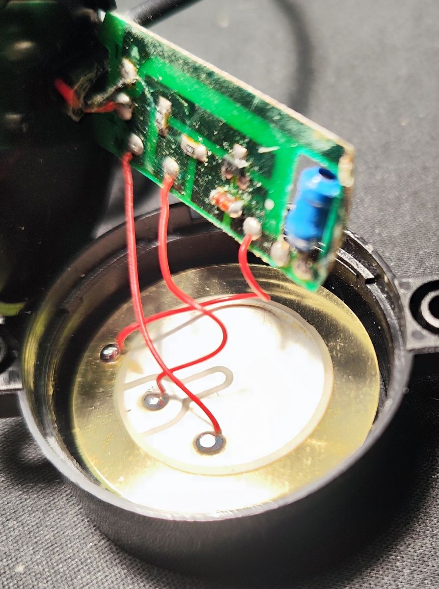

    >>21933547 zwarcie rezystorów rzeczywiście nic nie daje, delikatnie zmienia się częstotliwość, ale nie jest głośniej.

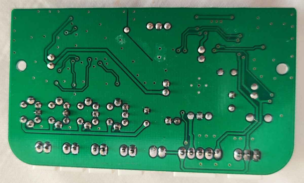

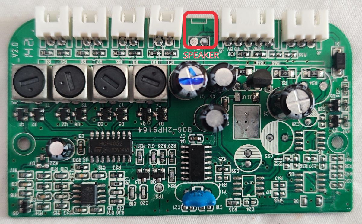

    Podrzucam jeszcze foto płytki modułu, może tutaj ktoś wypatrzy co można byłoby zmienić, aby było głośniej.
    Na płytce jest też złącze opisane na obudowie jako 'speaker", ale to próbować podłączyć do niego jakiś głośniczek?
    Wolałbym pierwszą opcję czyli nieznacznie zmodyfikować, żeby ten buzzer został jak jest...

    Ta 3 elektroda buzzera to jest sprzężenie zwrotne dla generatora, dlatego niewiele da się tam zmienić, ale wyjście z centralki czujników parkowania to jest po prostu +12V, którym możesz zasilić dowolny buzzer
