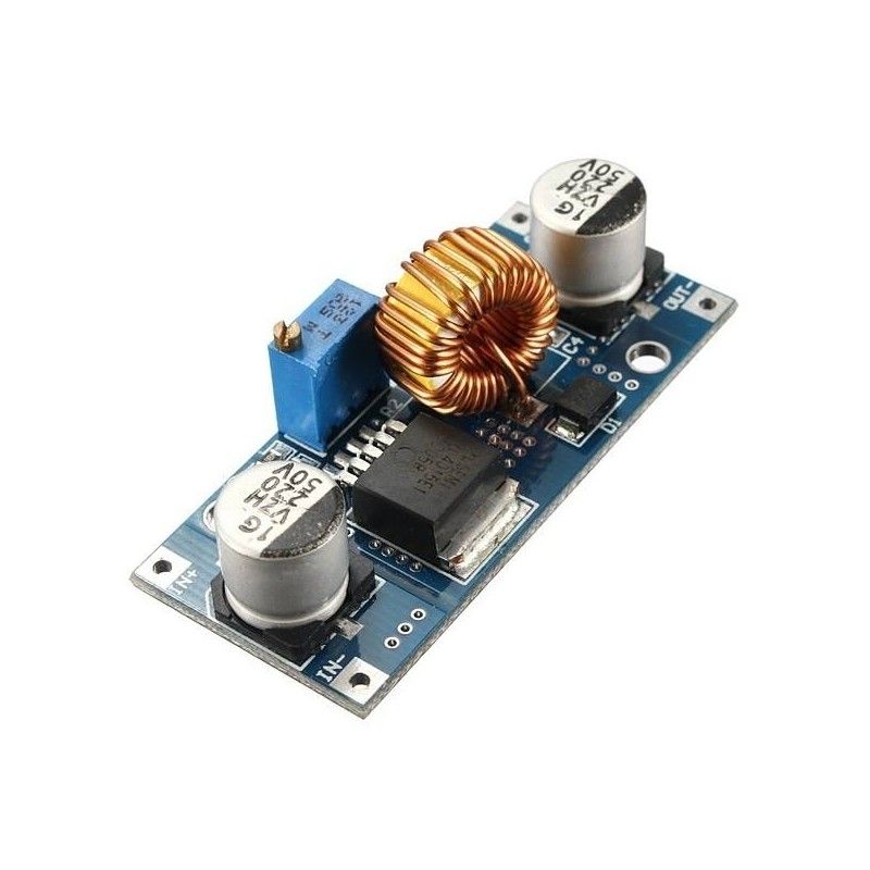

Krótki opis historii.
Potrzebowałem wymienić w urządzeniu uszkodzony układ Przetwornicy XL4015E1.
Ponieważ układ nie jest dostępny ani w TME ani w Mouser czy DigiKey najprostszą opcja wydawał się zakup całego modułu przetwornicy opartego o ten układ i przełożenie samego scalaka do docelowego układu.
Na znanym portalu zakupowym są dziesiątki ofert dotyczących tego modułu, był też dostępny w lokalnym sklepie i tam go zakupiłem.
Jednak droga ta okazała się to ślepą uliczką ze względu na Chińską inwencję w dziedzinie podróbek.
Układ wylutowany z zakupionej przetwornicy pomimo właściwego oznaczenia XL4015E1 i prawidłowego podłączenia nie zadziałał w docelowym układzie.
Postanowiłem sprawdzić topologię oryginalnego układu i zakupionego modułu przetwornicy i okazało się że topologia jest zupełnie inna
a pinout układu w zakupionej przetwornicy pasuje do LM2596 a nie do XL4015. Przy porównaniu samych układów widać też różnice w kształcie radiatora.
Końcowa konkluzja: układ w zakupionej przetwornicy to przemalowany LM2596 który ma podobne parametry wydajnościowe co XL4015. Jednak ma inny pinout.
