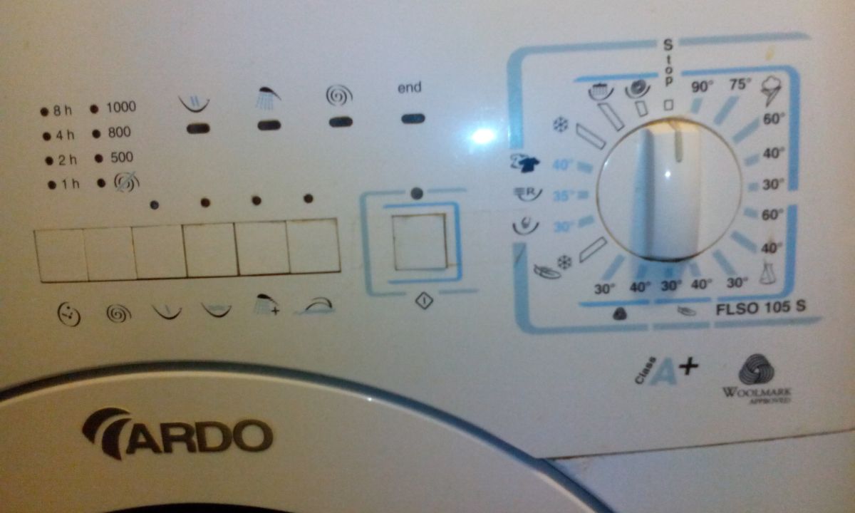

    Ta pralka ma jeszcze programator mechaniczny współpracujący z modułem sterowania? Jeśli tak to spędziłbym wiązkę a szczególnie jej stan przy programatorze. Dodaj zdjęcie tabliczki znamionowej pralki.
  • #3 21935461
    Komastynski
    Poziom 6  
    Posty: 35
    Dodaję zdjęcia tabliczki znamionowej i ogólny widok przodu pralki.

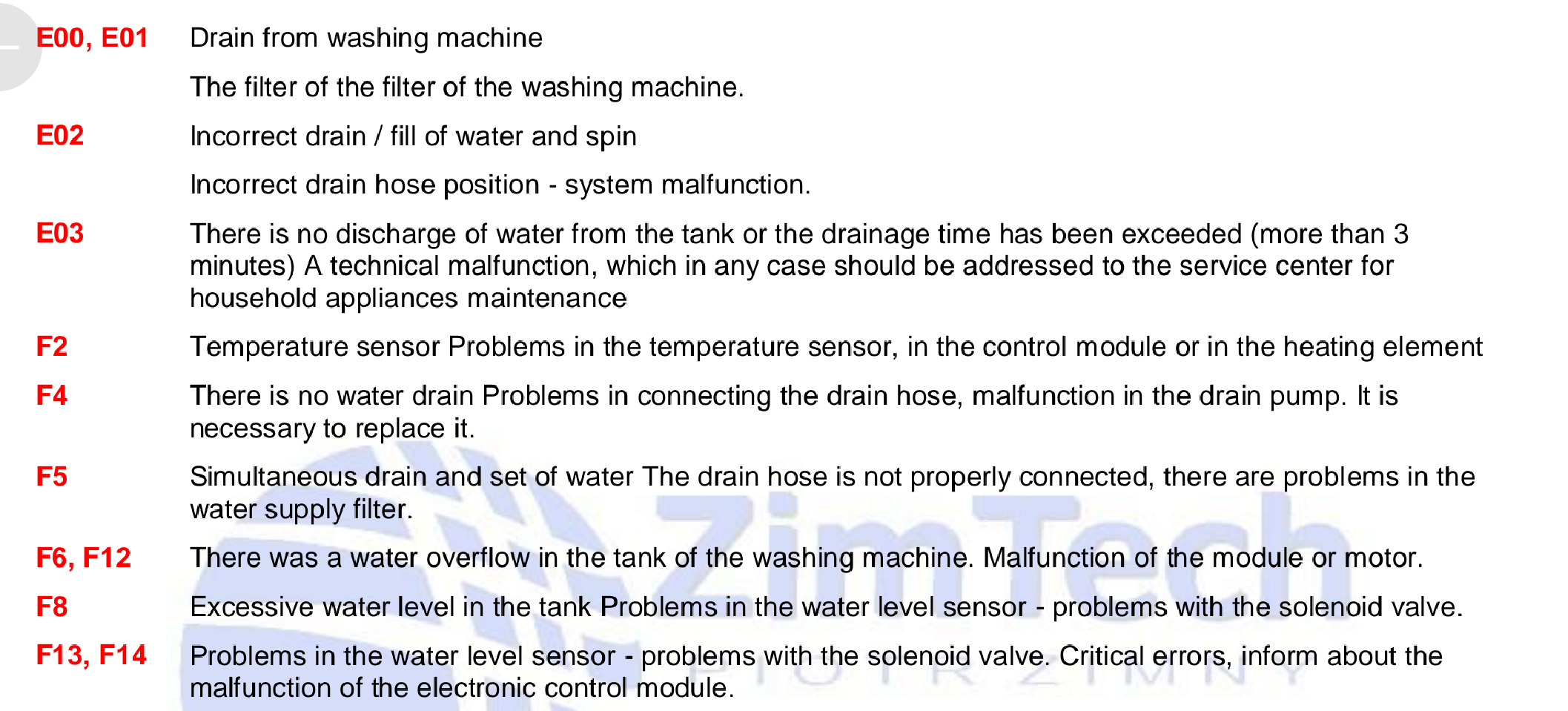

    Błąd 3 wskazywać może na błąd wylewania - może pompa padła. Trzeba obejrzeć elementy w sterowaniu pompki wody.

    Ardo FLSO 105S - 3 mignięcia lampki po wymianie filtra i modułu, co spalone?
    Takie udało się wyszukać błędy do pralek Ardo. Ale 100% pewności nie mam czy w tym modelu też obowiązują. W końcu niedługo będzie 20 lat od ogłoszenia upadłości marki.
