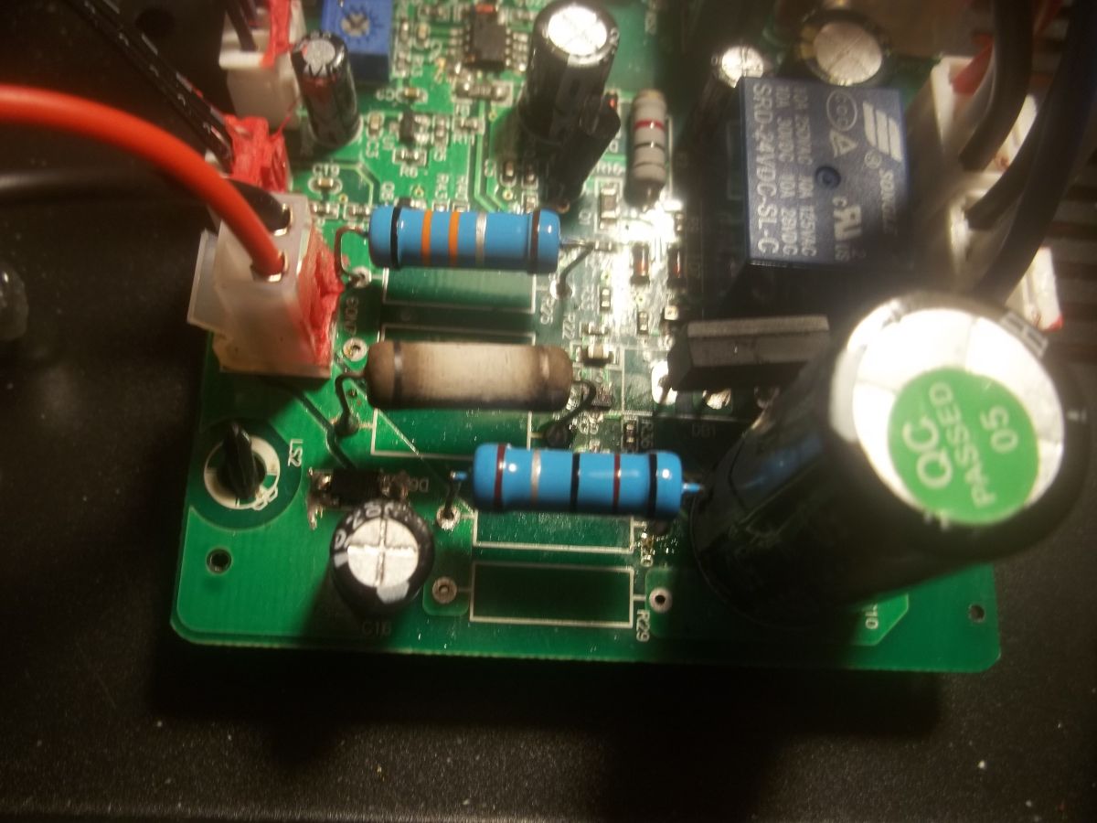

    Witam, Uszkodziła mi się stacja lutownicza YIHUA 853D. Nie działa wyświetlacz napięcia regulowany led 0-15 V. Jak włączę włącznik wyświetlacza, to grzeje się do czerwoności rezystor 10 omów 5 W, wyświetlacz świeci, ale bez regulacji na zero. Obie kolby, grotowa i na gorące powietrze, działają normalnie i wyświetlacze też, co może być uszkodzone?

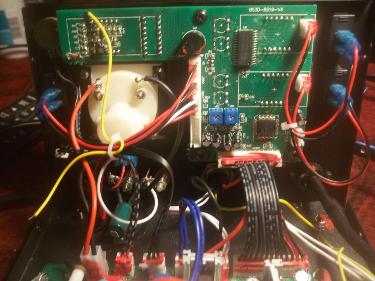

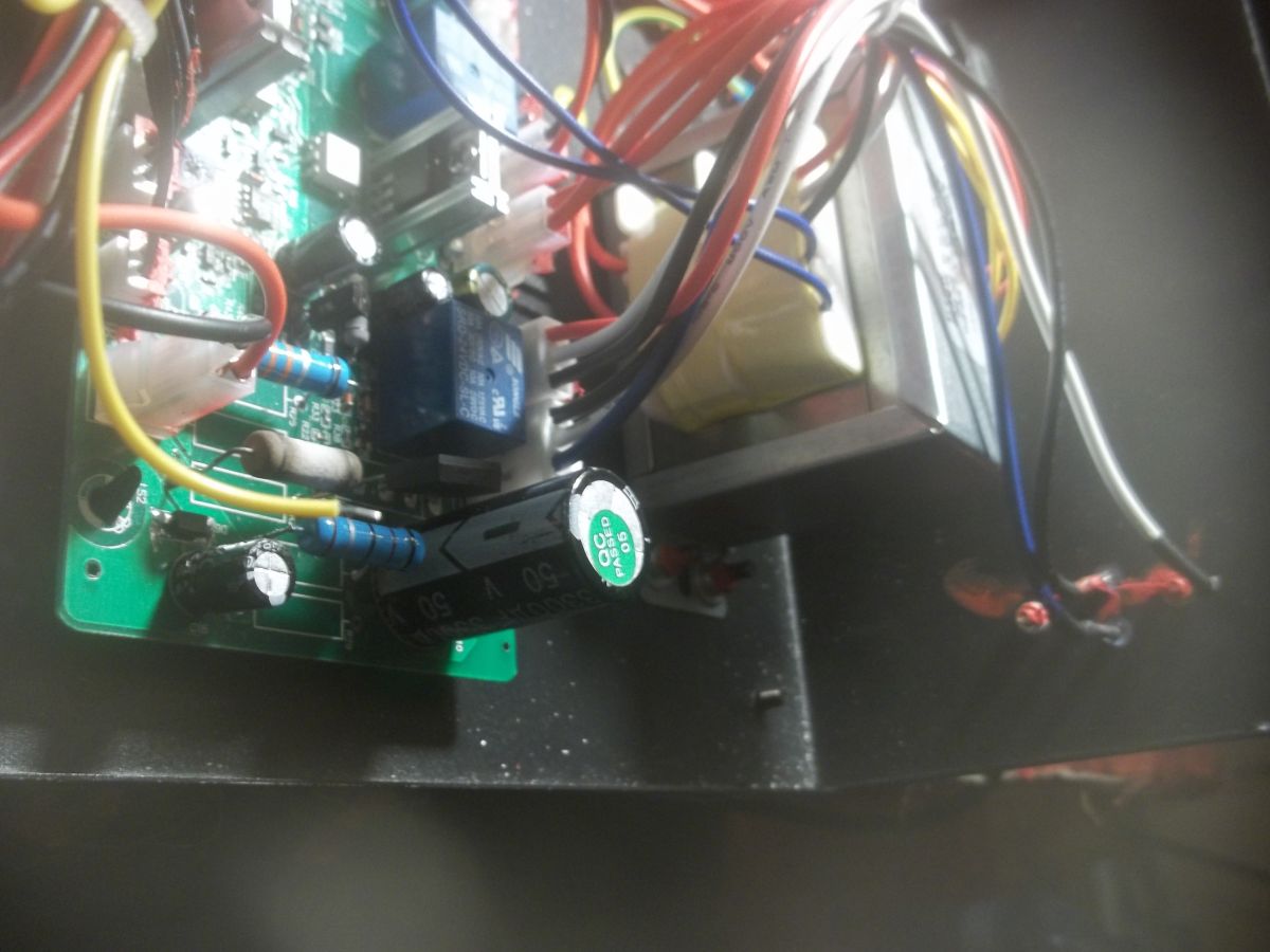

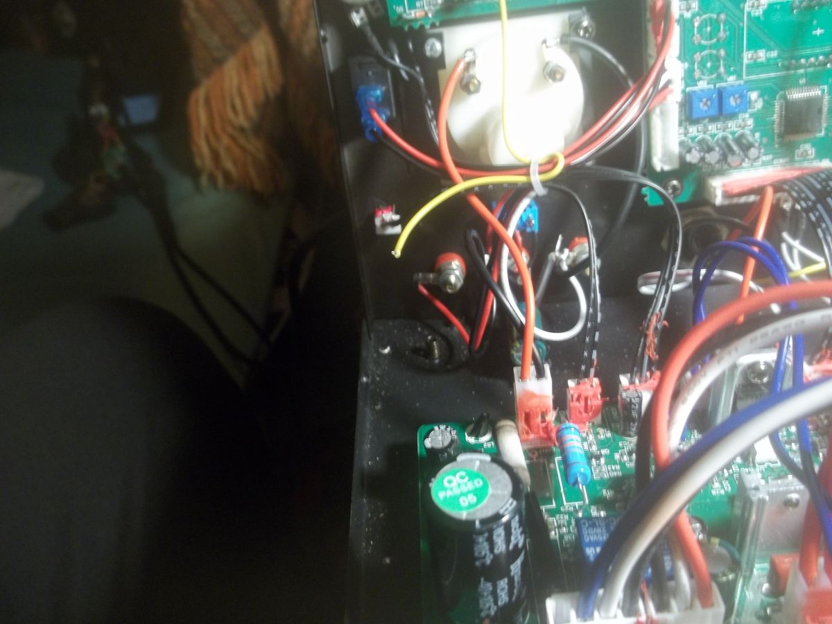

    Witam, ten co się grzeje jest podłączony z jednej strony do wskaźnika amperomierza, do diody D6 i rezystora tego od lewej, a on jest podłączony do emitera tego tranzystora, który jest podłączony do obudowy stacji 2N3773, z którego idzie napięcie 21 V. Z drugiej strony ten co się grzeje jest podpięty do tego rezystora od prawej, a przez niego idzie do masy.

    Nie możliwe jest, żeby amperomierz ciągnął aż tyle prądu. Sprawdź sterowanie tranzystora.

    W twoim przypadku zamienia w ciepło 32V. To dużo. Sprawdź sterowanie bazy, bo wg mnie jest za wysokie napięcie.

    Co zauważyłem, jak reguluję potencjometrem od regulacji zasilacza, to zmieniają się napięcia i to samo dzieje się na tranzystorze i oporniku. W połowie regulacji są nawet takie napięcia: na bazie 1,7 V, emiter 1,5 V, kolektor 19,8 V. Jak dam na maksa potencjometr, to jest tak: 15,9 V na bazie tranzystora, emiter 20,6 V, kolektor 23 V i opornik się grzeje do czerwoności.

    Jesteś pewien? Na zdjęciach widać, że ten czarny przewód prowadzi w dół.
    Najlepiej będzie, jak rozrysujesz schemat, bo trudno się połapać, a na fotkach też nie wszystko można rozpoznać.

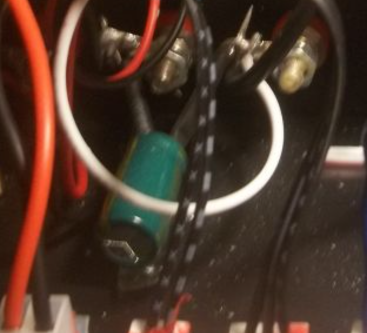

    pitekbogdan085 napisał:
    idzie w duł do wyjścia przewodu zasilania
    A konkretnie. Masz na myśli klemy wyjścia zasilacza?
  • #27 21939894
    inot
    Posty: 3580
    Pomógł: 441
    Ocena: 803
    A czy ten kondensator podłączony jest pomiędzy GND i wyjściem zasilacza (OUTPUT)? Jeśli tak, to być może właśnie on powoduje wysoki pobór prądu. Nie sądzę, że wyświetlacz powoduje to zwarcie. Ostatecznie można ten biały przewód tymczasowo usunąć, bo prawdopodobnie jest to sygnał pomiaru napięcia.

    Tak jak sugerowałem, można sprawdzić, czy wyświetlacz jest sprawny i nie jest powodem uszkodzenia, odłączając ten biały przewód od klemy wyjścia i podając na ten przewód napięcie wzorcowe o znanej wartości, porównując z wyświetlaną zawartością.
