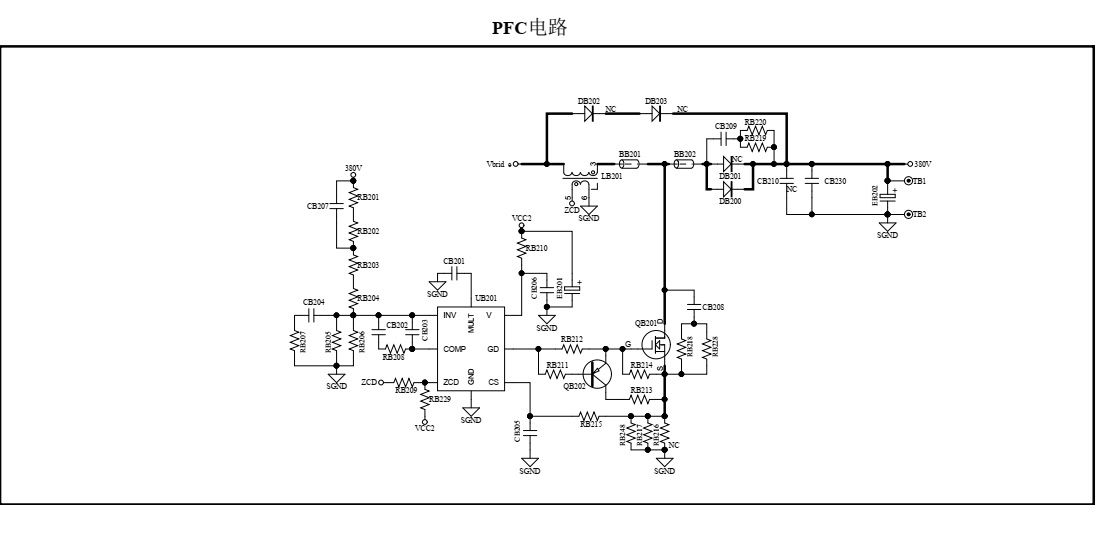

    Cześć! Mam 48-calowy chiński telewizor z płytą TP-S506.PC821. Obszar PFC jest uszkodzony. Czy ktoś wie, jakie części znajdują się w tym obszarze? Czy ktoś ma jakieś zdjęcia lub cokolwiek na ten temat? Dziękuję!

    Tutaj masz SM tej płyty Link
    - producent Chiny, firma CVTE Dream Future
    Zobacz jaki układ odpowiada za PFC
    - napewno na tym forum znajdziesz jego aplikację
    p.s
    Na płycie TP.S512.PC821
    - jako PFC bywał NCP1607BDR2G

    Jeśli ktoś zna wartości rezystorów i kondensatorów PFC na płytce TP.S506.PC821, proszę o pomoc.

    Jak na płycie masz NCP1607BDR2G, to na tym forum > dział: TV serwis napisano o tym układzie
    Fraza: NCP1607BD Szukaj na wybranych forach Znaleziono 53 wyników
    Jest pokazana aplikacja ukł. pracy i elementy
    np. Link_ NCP1608B
    The NCP1607BDR2G and NCP1608BD are both active Power Factor Correction (PFC) controllers manufactured by Onsemi. While they share identical packaging, pinouts, and Critical Conduction Mode (CrM) operations, the NCP1608BD is an upgraded successor featuring a transconductance error amplifier for more reliable overvoltage protection.
    Core Differences:
    - Error Amplifier Type: The NCP1607 uses a classical voltage op-amp, whereas the NCP1608 uses a transconductance amplifier.
    - Overvoltage Protection (OVP): The NCP1608's transconductance design allows for more reliable and programmable output overvoltage protection.
    - Power Capacity: The NCP1607 is typically utilized in converters up to 250 W, whereas the NCP1608 is optimized for slightly higher ranges, typically up to 350 W
