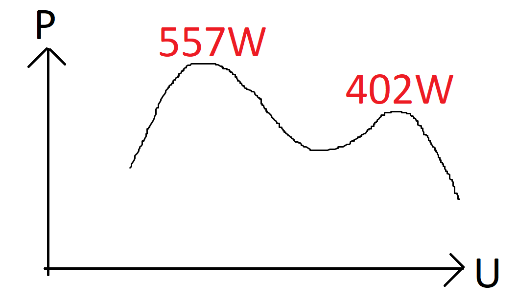

    Już wiem, co może być przyczyną. W symulacji przy zacienionym panelu charakterystyka mocy od rezystancji obciążenia ma 2 maksima. Na przykład
    134V * 3A = 402W - ale to wciąż wyższy prąd niż na najbardziej zacienionych ogniwach.
    113V * 5A = 557W - zacieniony panel pracuje już tylko jako bypass.
    Jeżeli MPTT ustawi się na 402W, to już z niego nie wyjdzie, bo każda zmiana sprawi, że moc spadnie jeszcze bardziej. No chyba że producent to przewidział i falownik od czasu do czasu sprawdza kompletnie inne punkty pracy.
    I co ciekawe, to właśnie zjawisko opisały mi wcześniej ten durny ChatGPT.
    Domyślam się, że rzeczywisty, częściowo zacieniony string będzie miał znacznie bardziej skomplikowaną charakterystykę, więc MPTT tym bardziej nie znajdzie optymalnego punktu pracy, który ustawi zacienione panele jako bypass.

    Tak, ale załóżmy, że przez chwilowe warunki atmosferyczne ustawił się w punkcie "134V * 3A = 402W". Teraz, zmieniając punkt pracy trochę w jedną stronę, dostanie 400W, czyli nie tędy droga. Trochę w drugą stronę dostanie 399W, więc można mylnie stwierdzić, że obecne 402W to max, co da się wyciągnąć.
    Nie wyjdzie z tego lokalnego maksimum. Musiałby przejść próbka po próbce z 134V na 113V, a po drodze moc spadłaby do np. 350W, zanim wzrosłaby do 557W.

    Za dużo filozofujesz. Takie rozważania to tylko jeśli byś znał algorytm próbkowania konkretnego falownika. Falownik próbkuje w czasie rzeczywistym, a nie co kilka sekund czy minut. Algorytmy to cecha wtórna.
    Mechanizm jest prosty, zacieniony całkowicie panel, jego max moc w danym momencie to najsłabsze ogniwo, zacieniony w połowie, o ile diody przepuszczą pełną mocy pozostałych max oświetlonych sekcji, czyli połowę mocy nominalne, to dalej najsłabsze ogniwo o połowie mocy. Czyli panel, który generuje w danym momencie np. 200Wat ograniczy moc pozostałych paneli w szeregu do 200Wat, choćby mogły generować 500.
    Jak zmontujesz instalację to się przekonasz w warunkach roboczych, a nie modelowych, które nie uwzględniają wszystkich czynników i cech charakterystycznych konkretnych sprzętów. To jedynie model poglądowy/ szacunkowy o dużej charakterystyce błędu.
