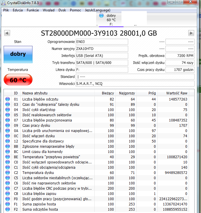

    Czemu SEAGATE USB w plastikowej obudowie się tak grzeje?
    Kupiłem jako: ODNOWIONY PRZEZ PRODUCENTA w korzystnej cenie.
    Dysk jest podłączony i nic nie robi. Żadnych zapisów, odczytów.
    I jego temp. rośnie jak jest włączony do absurdalnych 60^C.
    Obawiam się, że ten dysk nie przeżyłby kopiowania plików na niego.
    To tak ma być czy jest coś z nim nie tak?
    Zrzut CrystalDiskInfo z dyskiem ST28000DM000 i temperaturą 60°C oraz tabelą S.M.A.R.T.
    Bo plastikowa obudowa działa trochę jak termos i utrudnia pozbycie się ciepła.
    Ciekawe, co sprzedawca odnawiał w tym dysku :)
    Jest to dysk 7200 RPM zamknięty w termosie. Jak nic nie robi to wydziela około 6 W ciepła. To wystarczy, żeby przy braku wentylacji dysk trzymał podobną temperaturę. Dyski tego typu powinny być montowane raczej w wentylowanych obudowach.

    Dysk 28TB, 7200 RPM w obudowie biurkowej - to nie moglo się inaczej skończyć. Niestety to norma dla takich konstrukcji. WD też potrafią mieć takie temperatury.

    No jak norma to jaki to ma wpływ na ich żywotność?

    Oczywiście niekorzystną.
    Im zimniej tym lepiej. Ale producentom nie zależy na długowieczności, dlatego jest tak a nie inaczej. Ogólnie dysk raczej powinien zwolnić jak się za mocno nagrzeje. W skrajnych wypadkach może się zapisać thermal trip I parametr w SMART będzie na czerwono. Aczkolwiek tu nie widać progu krytycznego. Natomiast sam dysk widać że rozgrzał się w przeszłości do 71 stopni...
    Ja bym ten dysk wyjął z obudowy i wrzucił do PCta lub NASa ;) Te zewnętrzne obudowy to nieporozumienie, chyba że ktoś włożył by tak dysk 2.5 cala 5400 RPM.

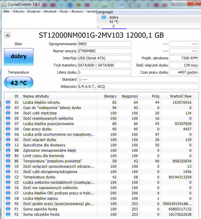

    Na razie odsyłam do sprzedawcy. Kupiłem u niego 2 sztuki i druga osiąga tylko 52^C. A ten rozgrzał się przez kolejne godziny bezczynności do 61^C. Jednak różnica 9-10^C to spora. Nawet jeśli rozważę jakieś chłodzenie.
    Ale co ciekawe mam dyski 12-18 TB i mają ponad 50^C w trakcie pracy a potem trzymają ponad 30^C stabilnie. I też są w takich samych obudowach...

    Te 30 stopni to coś czuję że jest kwestią standby :)
    Odmontuj oba dyski w systemie, postaw obok siebie w takiej samej pozycji i możesz wtedy porównywać. Nie chce mi się wierzyć że jest aż taka różnica temperatur...
    Chyba że w środku obudowy siedzi inny model dysku, takie przypadki się coraz częściej zdarzają. WD robił to samo i np. Mieli w obudowach dyski helowe które się mocno nie grzały i mieli też nowy wypust gorących nie-helowych WD.

    Stoją obok siebie.
    Ewidentnie ten jeden jest jakiś walnięty.
    Seagate USB w plastikowej obudowie - temperatura 60°C bez odczytu, czy to normalne?
    No dobra mój błąd nie 30 a 40 stop. Jednak to i tak jest spora różnica.
    A po tych kodach nie dojdziesz co jest w środku?

    No jak widać po SMART to masz zupełnie inne dyski, innych serii, innej pojemności. Nic dziwnego że inna temperatura...

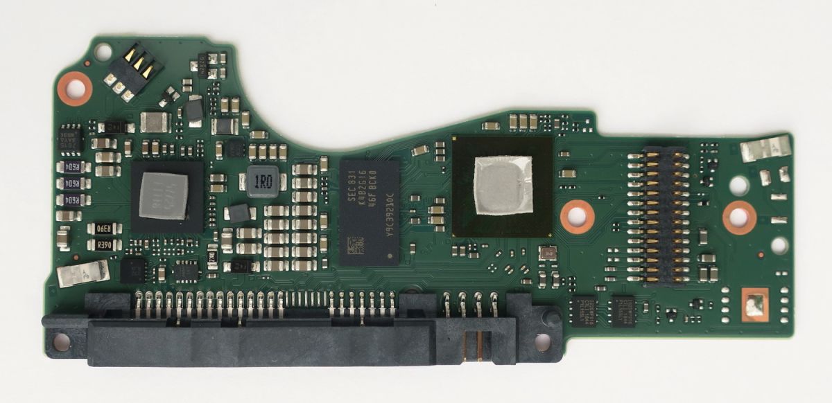

    !16 TB z tej strony Link
    - pokazana płytka elektroniki

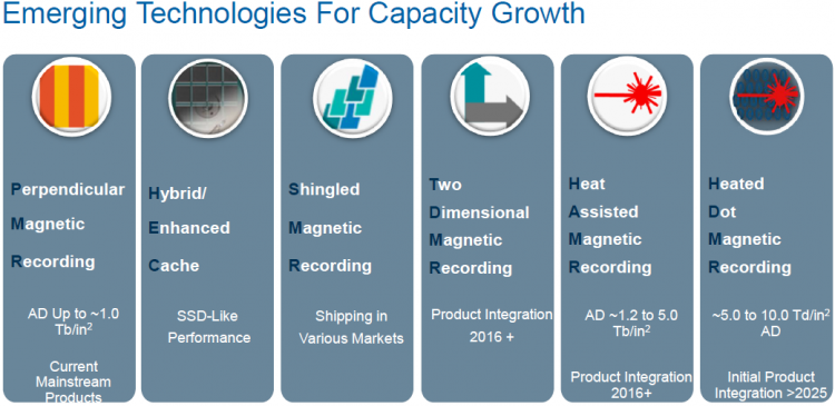

    Ubuntu wspiera dyski HM-SMR (Link)
    Aby przesunąć limit pojemności dysku twardego z 14 do 16 TB i wyżej bez użycia SMR, producenci musieli wdrożyć jedną z obiecujących technologii, których stopniowo zmniejszającą się listę odtwarzamy w corocznych artykułach podsumowujących
    - czytanie ścieżki przez kilka głowic jednocześnie (Tdmr, Two-Dimensional Magnetic Recording).
    Dalszy ruch prędzej czy później będzie wymagał większych zmian w podstawach HDD
    — takich jak podgrzewanie płyty za pomocą lasera lub mikrofal (HAMR/MAMR, Heat/Microwave-Assisted Magnetic Recording) w momencie przejścia głowicy rejestrującej.

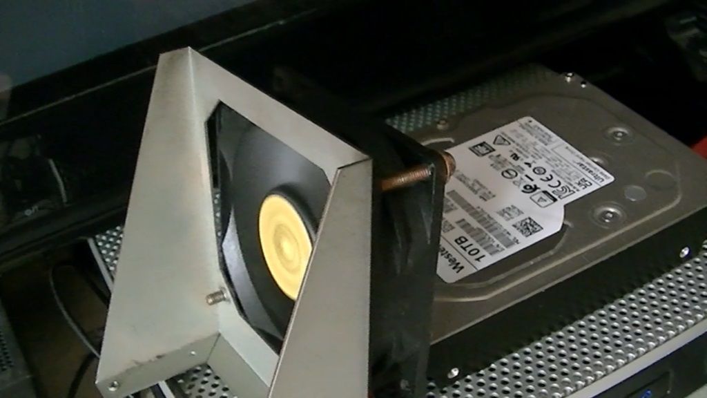

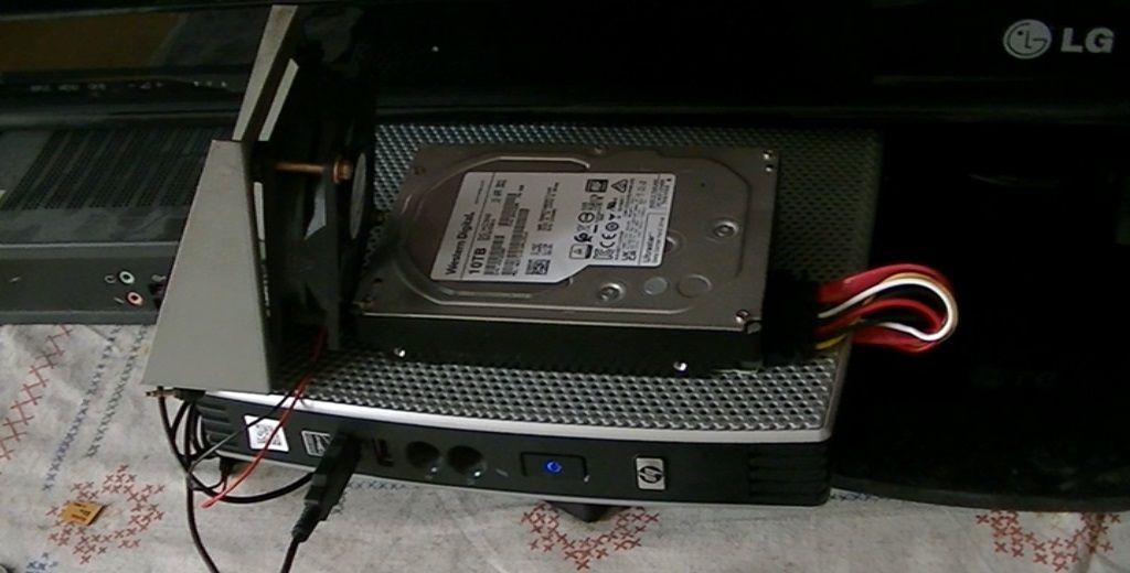

    Niestety, wielotalerzowe niehelowe dyski 7200 obr./min. to są grzejniki. Fakt, że one są sprzedawane w niewentylowanej obudowie nie oznacza, że w taki sposób należy użytkować je. W takich warunkach do gwarancji może jakoś dociągną i na tym będzie koniec.
    Pomijając, iż zakup dysku refubrished to był słaby pomysł, odsyłanie go to droga do nikąd. Następna sztuka będzie zachowywać się podobnie. Należy wyjąć ten dysk z obudowy i ponownie zmierzyć temperatury. A jeśli nadal będą nadmierne, jedyne rozwiązanie to dorobienie nawiewu. Dla dysków zewnętrznych jest to nieco trudniejsze do wykonania, lecz jak najbardziej możliwe.
    Mój gagatek Western Digital nawet bez obudowy nagrzewał się do >50°C w idlu. Rozwiązałem to w następujący sposób:
    Seagate USB w plastikowej obudowie - temperatura 60°C bez odczytu, czy to normalne? Improwizowany nawiew: wentylator zamocowany przy dysku HDD Western Digital na perforowanej powierzchni.
    Może nie wygląda jakoś bardzo ładnie, za to działa bez zarzutu.

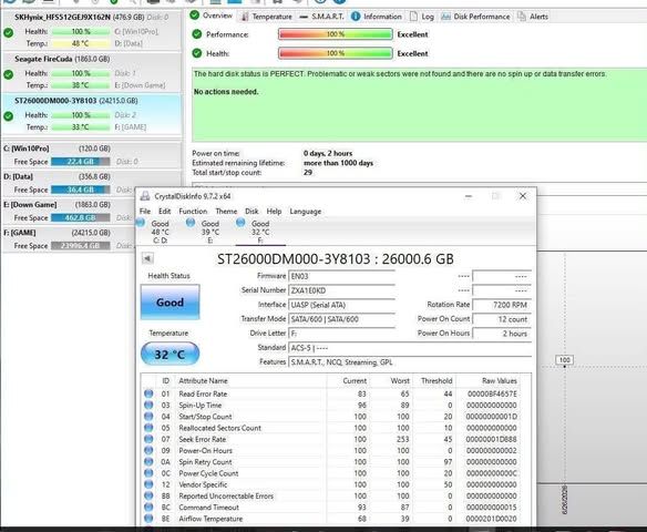

    Klient opisał dysk jak autor tematu Link
    Crystal Disk Info shows ST26000DM000, 7200 RPM.
    Crystal Disk Mark measures sequential write speed at 157 MB/s and read at 263 MB/s. Are these expected values for this (HAMR?) drive? My 20 TB WD Elements measures ~215 MB/s for both read & write.
    Idle temperature is 50C.
    High? Room temp is 74F and the drive is sitting on my desk. Nothing blocking airflow. Drives in my NAS have temps in the mid 30s C.

    The Seagate 26TB hard drive (ST26000DM000-3Y8103) normally operates at temperatures ranging from 40°C to 54°C, depending on enclosure airflow and workload.
    High idle or active temperatures around 50°C–54°C are frequently reported by users in tight multi-drive setups.
    26TB is already HAMR.
    [u]They do indeed get warmer during writing
    than non-HAMR ones[/u]
