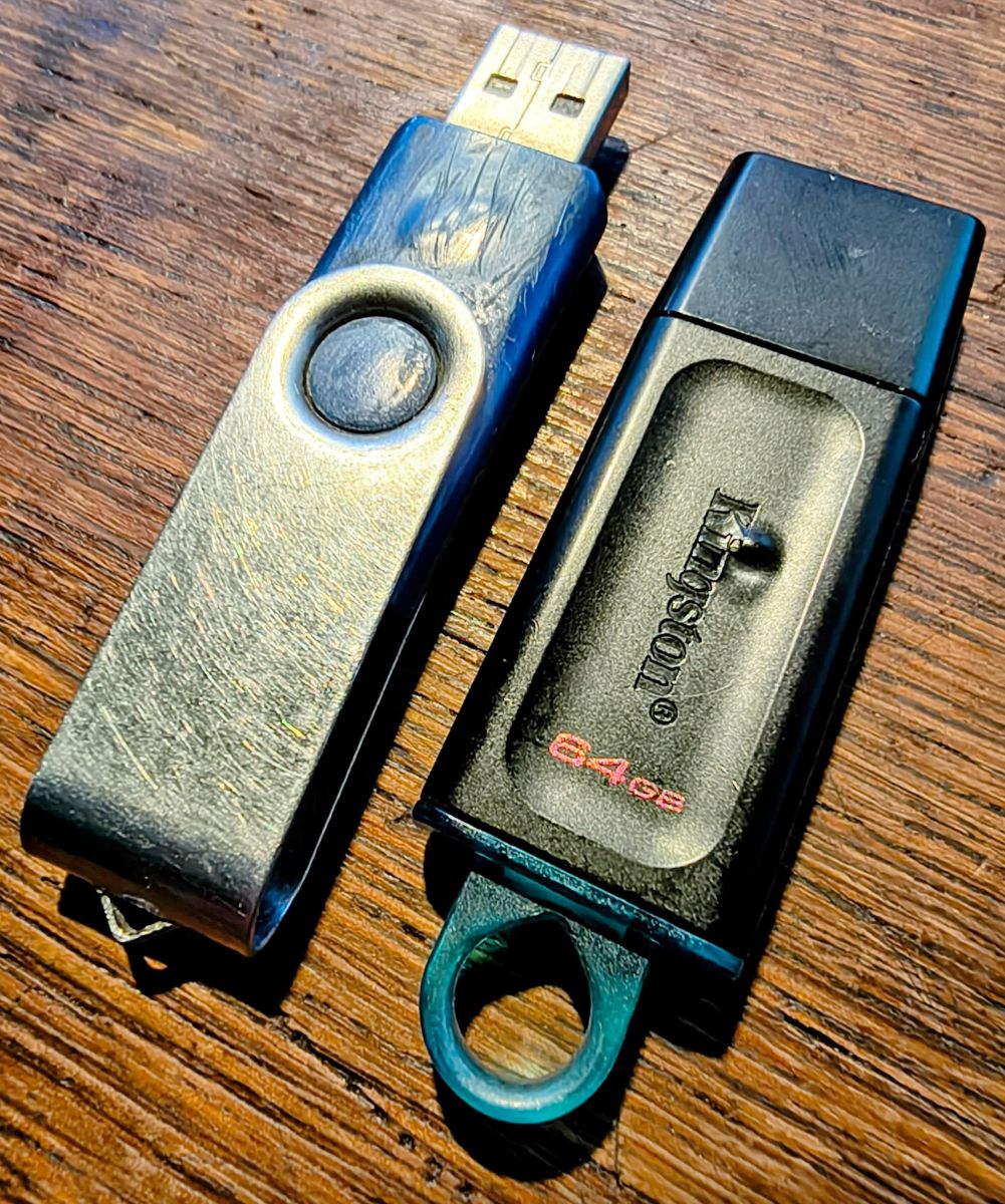

    Falownik Growatt 2500TL-X pali podłączone urządzenia na porcie USB.
    Najpierw spalil 3 dataloggery a nastepnie 2 pendrivy przy probie fleszowania firmware.
    Zadnych bledow na wyswietlaczu, produkcja pradu poprawna, zadnych innych objawow oprocz w/w.
    Ktos spotkal sie z taka sytuacja?

    Tanio można kupić "tester ładowania USB" Często wytrzymują 30 - 50V po stronie wejściowej i co ważniejsze mierzą prąd/napięcie w złączu USB.
    Zacząłbym od wpięcia takiego testera i sprawdzenia co tam się dzieje. (Zwarcia D+/D- również wykrywa)

    Testera nie potrzeba, wystrczy miernik i ucięty stary kabel typu data z 4 kablami.
    Resztą to poziom wiedzy przedszkolaka ekektryka bawiącego się się miernikiem i kolorami. :)
