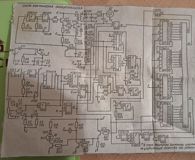

    Witam, szukam pomocy w zastąpieniu czterech K176IE4, pracujących w tym układzie. Mam już zaprojektowane wszystkie inne układy na układach CMOS i przerysowane (tak jak umiałem) w KiCad. Jak zastąpić te układy, tak by dalej można było wyświetlać wszystko na oryginalnym LCD od dozymetru?
    • Jak zastąpić 4x K176IE4 układami CMOS i zachować oryginalny LCD dozymetru? IMG_20260722_132327922.jpg (2.49 MB) Musisz być zalogowany, aby pobrać ten załącznik.

    kostekwierusz
    Poziom 4  
    Posty: 10
    Skan schematu elektronicznego z oznaczeniami elementów i blokami układów scalonych
    Przepraszam za niewyraźny schemat do góry nogami. Myślałem, że wysłałem obrobione zdjęcie, przesyłam wyraźniejszy, odrobinę schemat i instrukcje, może przydatne.

    aaanteka
    Posty: 7723
    Pomógł: 729
    Ocena: 1192
    Wygląda, że w twoim obwodzie masz piny 1 i 34 (Backplane / Common) wyświetlacza IZC 5-4/8 sterowane przebiegiem.
    Zestaw dwóch układów CD4543/4029, a właściwie CD4029/4543 zastąpi ci w pełni układ K176IE4.
    Układ K176IE4 jest licznikiem asynchronicznym do 10 zintegrowanym z dekoderem LCD z bezpośrednią jego obsługą (wejście fazowe PHASE).
    Układ ten też posiada wyjście przeniesienia czyli pin pozwalający na łączenie kaskadowe cyfr.
    Układ CD4029 to uniwersalny synchroniczny licznik góra/dół (Up/Down), który potrafi liczyć w systemie dziesiętnym (BCD) Ponadto układ CD4029 ma wejścia równoległe (Jam Inputs)co pozwala to na łatwe ustawienie początkowej wartości licznika ( w twoim przypadku będzie to oczywiście 0).
    Układ CD4543 to sam dekoder/zatrzask, 4-bitowy kod binarny (szyna danych BCD: Q₁, Q₂, Q₃, Q₄), który współpracuje z wyświetlaczem LCD (wejście fazowe PHASE).

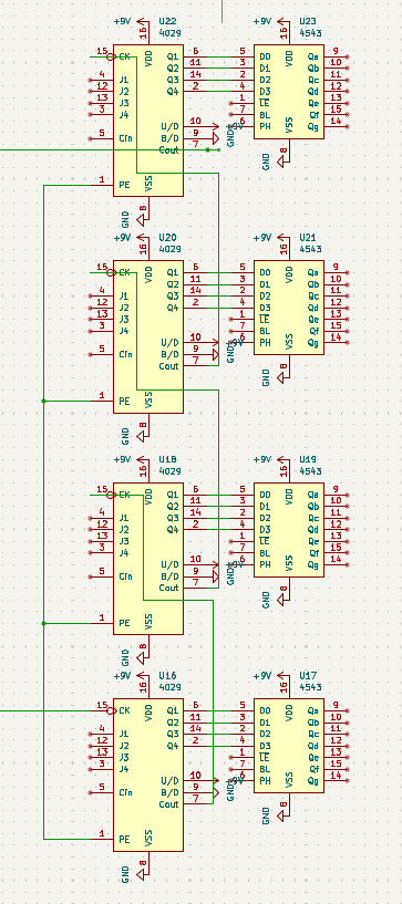

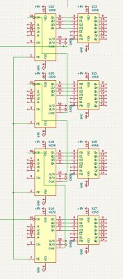

  • #10 21944068
    kostekwierusz
    Poziom 4  
    Posty: 10
    Schemat z czterema układami 4029 połączonymi z czterema 4543 oraz liniami zasilania +9 V i GND
    Narysowałem w oparciu o wskazówki, jednak nie wiem, jak podłączyć sygnał, który szedł na piny 6, zagadkowo oznaczone =.

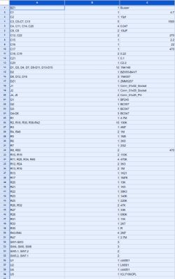

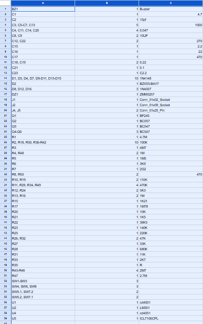

    Lista elementów pokrywająca się ze schematem Prypeci (jest gdzieś na Elektrodzie), jakby ktoś chciał naprawiać albo budować z nowych podzespołów.

    aaanteka
    Posty: 7723
    Pomógł: 729
    Ocena: 1192
    Odnośnie pinu6 było przecież napisane:
    aaanteka napisał:
    pin6 K176IE4──>pin 6 CD4543 ──>wejście generatora fazowego LCD( to samo co na Backplane / Common)
    To jest proste, bo akurat to jest sygnał prostokątny służący do sterowania wyświetlacza LCD , który do wyświetlania znaków wymaga specjalnych sygnałów sterujących prądem przemiennym ponieważ stałe napięcie (DC) szybko i nieodwracalnie niszczy strukturę ciekłego kryształu.
    Układ CD4543 rozwiązuje ten problem poprzez odpowiednią konfigurację:
    -: Musisz podać zewnętrzny sygnał zegarowy o przebiegu prostokątnym (np. 30 Hz – 100 Hz, dla twojego IZC 5-4/8 zalecane 30-50Hz dla 9V zasilania) na wspólną elektrodę wyświetlacza (Backplane / Common)=piny "1" i "34" wyświetlacza IZC 5-4/8. Wymagane jest również podłączenie pinu 6( PHASE) sterownika LCD: czyli ten sam sygnał prostokątny musisz doprowadzić do pinu 6 (PHASE) układu CD4543.
    Układ CD4543 wystawia na swoim wyjściu sygnał w fazie z sygnałem Backplane/ Common, gdy dany segment ma być wygaszony. Różnica potencjałów wynosi 0V, więc kryształ nie reaguje.
    Gdy dany segment ma być widoczny, układ odwraca fazę na danym wyjściu. Powstaje różnica potencjałów AC między segmentem a elektrodą wspólną, co powoduje zaciemnienie segmentu.
    Twój schemat w wolnej chwili przeanalizuje wnikliwie. ;)
    Miało być tak:
    1)
    aaanteka napisał:
    Piny wejść równoległych Pin 3 (J1), Pin 12 (J2), Pin 13 (J3) oraz Pin 4 (J4) połącz na stałe do masy miernika (GND).
    -u ciebie "wiszą w powietrzu"
    2)
    aaanteka napisał:
    CD4029──>Łączenie kaskadowe cyfr ( dawniej szedł do pinu 4 kolejnego K176IE4) ──> połącz z CARRY OUT (CO) pin 5 w CD4029,
    -u ciebie jest kaskadowo podłączony pin 15 z pin 7 kolejnego CD4029
    3)
    aaanteka napisał:
    pin2 K176IE4──>pin 7 dla wszystkich CD4543:
    1)>Pin 1 (LD - Latch Disable): Podłącz do plus zasilania. Powoduje to, że wyświetlacz natychmiast pokazuje to, co policzył CD4029 (tak zwany :tryb przezroczysty).
    2)>Pin 7 (BL - Blanking): Podłącz do masy/GND. Stan wysoki wygasiłby cały wyświetlacz.
    -u ciebie oba te piny "wiszą w powietrzu".
