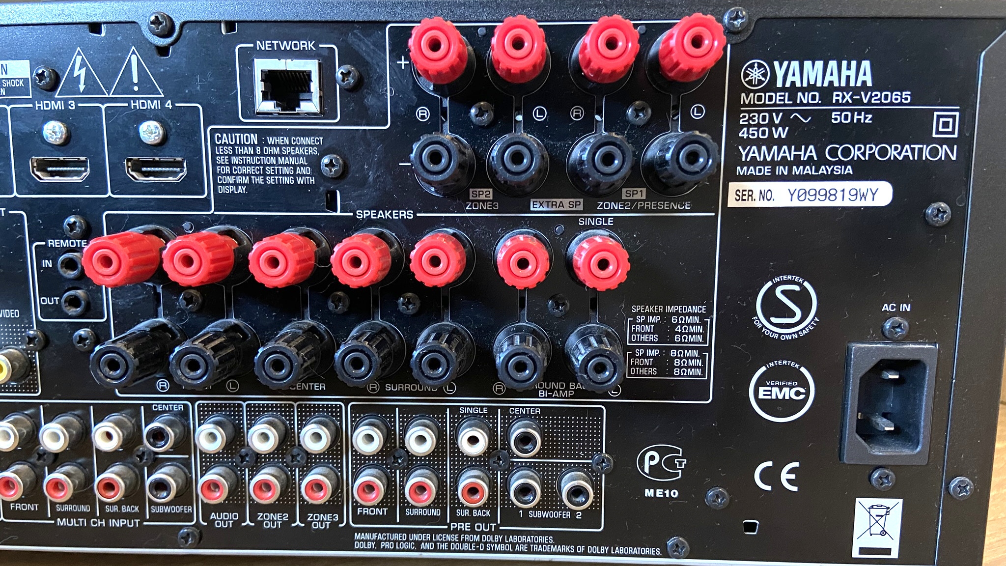

Czy kabel zasilający z PC pasuje do Yamahy zamiast oryginalnego?
sznib 26 Lip 2026 12:46 156 4

    Zasilacze do Xbox miały takie przewody zasilające (bez uziemienia).
    Urządzenia domowego audio zwykle są wykonane w drugiej klasie ochronności i nie wymagają połączenia ochronnego.
    Można zastosować przewód od komputera PC, monitora (starego typu). Połączenie ochronne i tak nie będzie wykorzystane.
    Ważne aby przewód ten był dobrej jakości — najlepiej ten który był dostarczany z markowymi urządzeniami starej produkcji. Nowe chińskie przewody za 5–10 zł to często trojany, z cienkimi przewodami aluminiowymi, z niskiej jakości stykami.

    Tego typu przewód znajdziesz pod hasłem IEC.
    IEC C13 - standardowe złącze jak do PC z uziemieniem.
    IEC C17 - to czego szukasz, 2-pinowe złącze bez uziemienia.

    Ocena: 18
    Ogólnie to mam kilka takich przewodów od markowych zasilaczy, a ten ampli jest do sprzedania bez kabla zasilającego. Dlatego pytałem o kompatybilność. Jak będą pasować to git. Dzięki za odpowiedzi.
