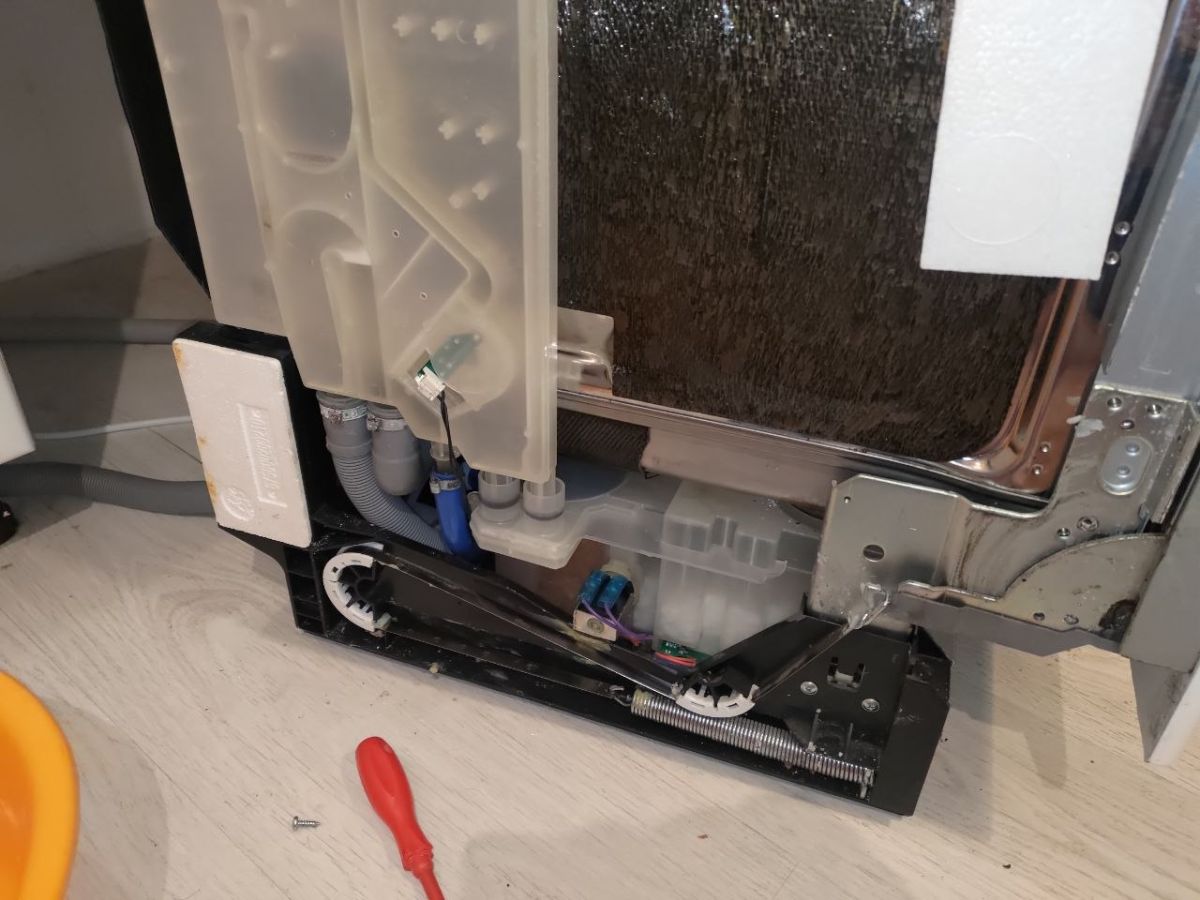

    Witam serdecznie, zwywarka Amica ZIM448E, odziedziczona razem z mieszkaniem. Wiem że to szrot, ale fajnie by było chociaż na jakiś czas doprowadzić ją do działania.
    Pierwsze oględziny - nakrętka od soli cała oblepiona zastygniętą solą, ale oring wygląda OK. Po wyczyszczeniu i starcie programu zmywarka spuszcza wodę, po chwili zawór aqua stop zaczyna buczeć, ale zmywarka nie napełnia się. Po paru minutach wywala błąd poboru wody.
    Po demontażu bocznej obudowy stwierdziłem lekki wyciek wody na łączeniu węża dopływowego (niebieski, na zdjęciu jest już po odłączeniu). Płaszcz wody był napełniony w 3/4, poziom wody nie zmienia się, brak przepływu.

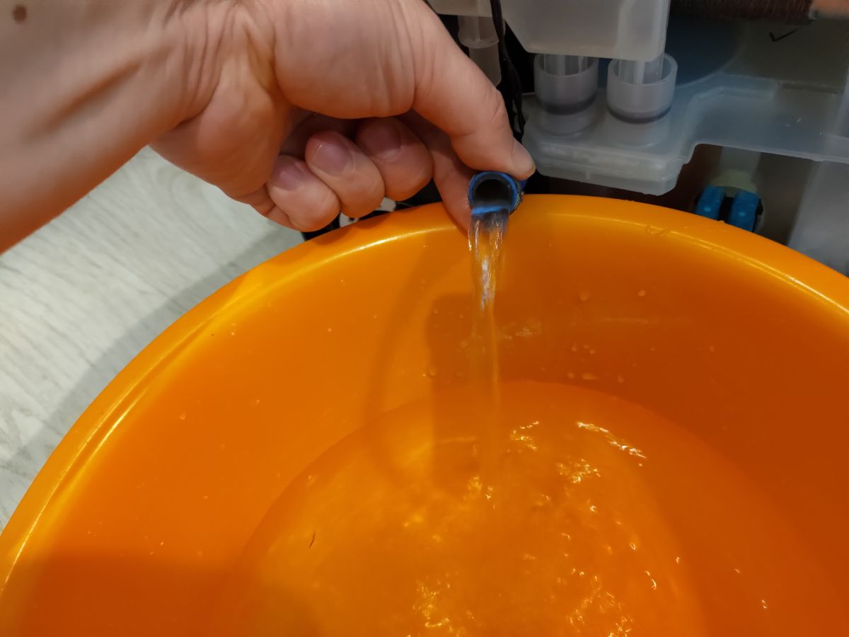

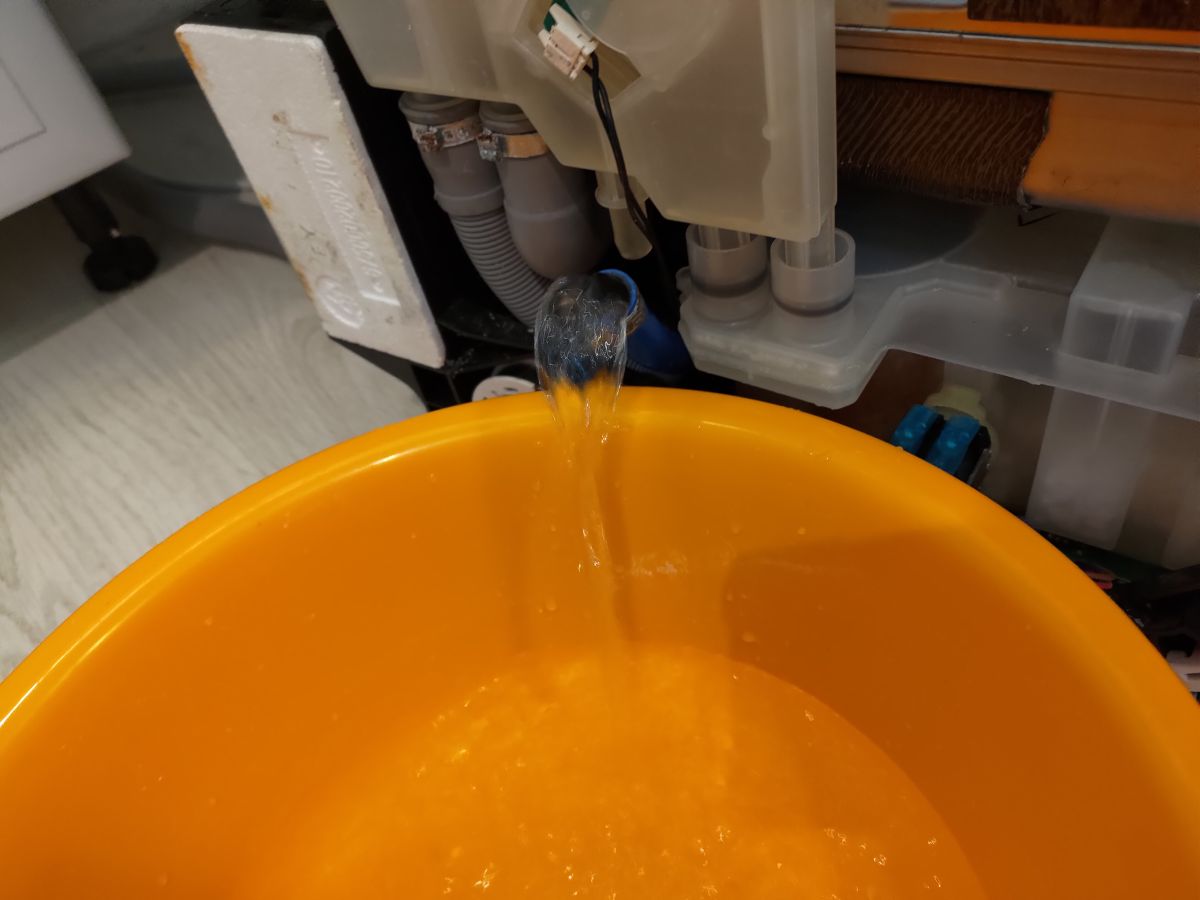

    Po odłączeniu węża dopływowego od płaszcza w momencie załaczenia się zaworu woda wycieka z węża. Czyli aqua stop działa, ale płaszcz się nie napełnia.
    Nie wiem czy to ma znaczenie, ale na zaworze widocznym na zdjęciu (z fioletowymi kabelkami) nie pojawia się żadne napięcie.
    Proszę o wskazówkę, co sprawdzić dalej.

    Wąż aqua stop daje mocne ciśnienie wody czy tylko woda się sączy jak to napisałeś?

    Ciężko określić bo ani to sączenie, ani wielki "wytrysk". Moja intuicja oparta na zerowym doświadczeniu mówi ze jest raczej OK.

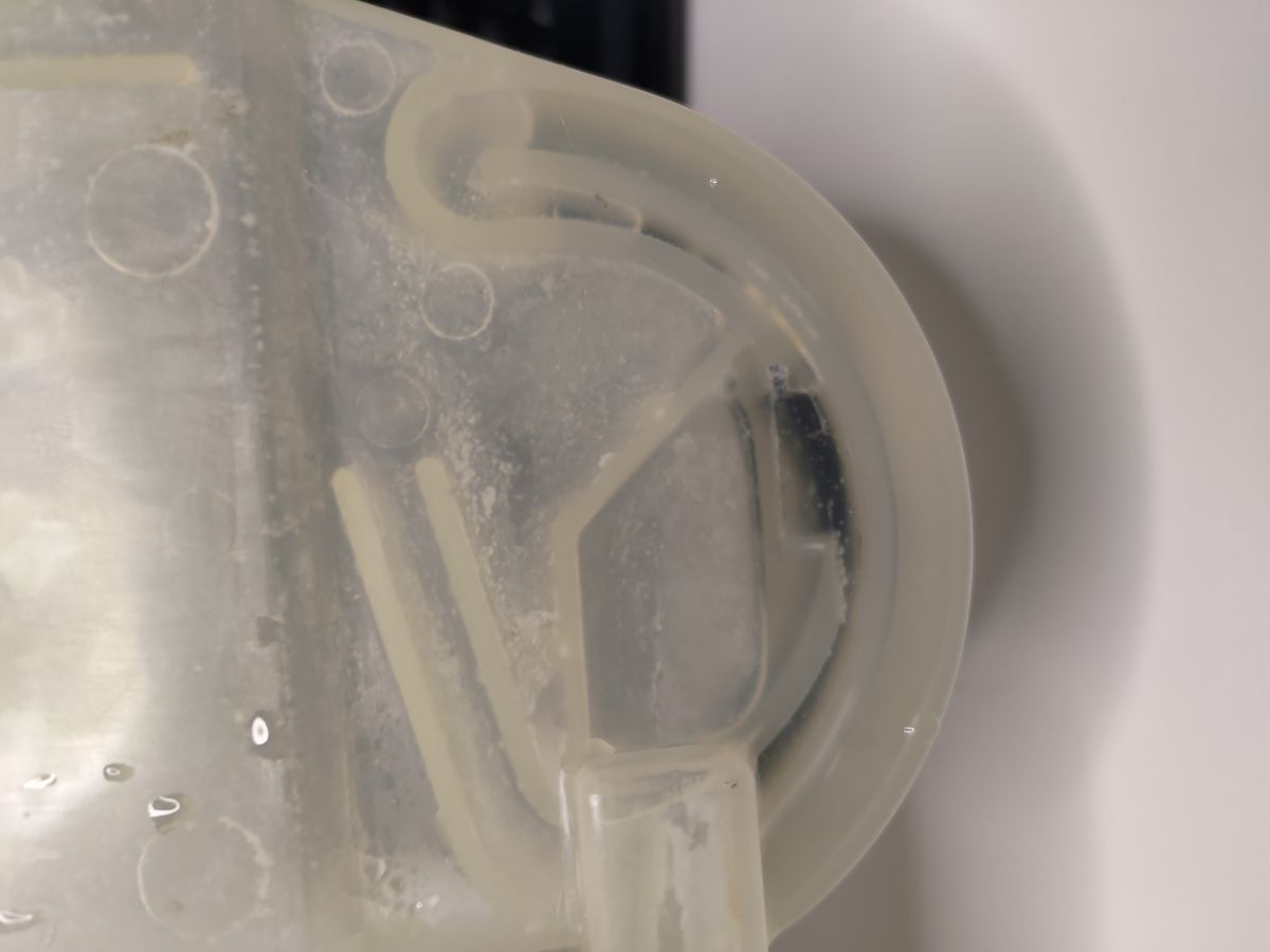

    Po zdemontowaniu płaszcza chyba odkryłem główny problem: jego zwężający się kanalik jest zaczopowany kamieniem:
    Zbliżenie przezroczystego elementu z kanalikiem i osadem; widoczny zaczopowany fragment

    Płaszcz został gruntownie odkamieniony. Sprawdziłem zawór do którego podczepiona jest zmywarka i ciśnienie jest wysokie.
    Za zaworem aqua stop ciśnienie jest takie jak na zdjęciu.
    Po odkamienianiu zmywarka dalej nie działa: obecnie napełnia się (widać wodę na dnie), wszystko spuszcza. Ponownie się napełnia, ponownie wszystko spuszcza. I wyrzuca ten sam błąd poboru wody.

    Z zaworu nadal wydobywa się dźwięk brzęczenia, bzyczenia? Jeśli tak to wąż do wymiany. Zbyt niskie ciśnienie powoduje przekroczenie czasu napełnienia. Wodę wypompowuje z powodu wykrycia przez sterownik awarii.

    Załączam film z telefonu z nagraniem, jakie jest ciśnienie.
