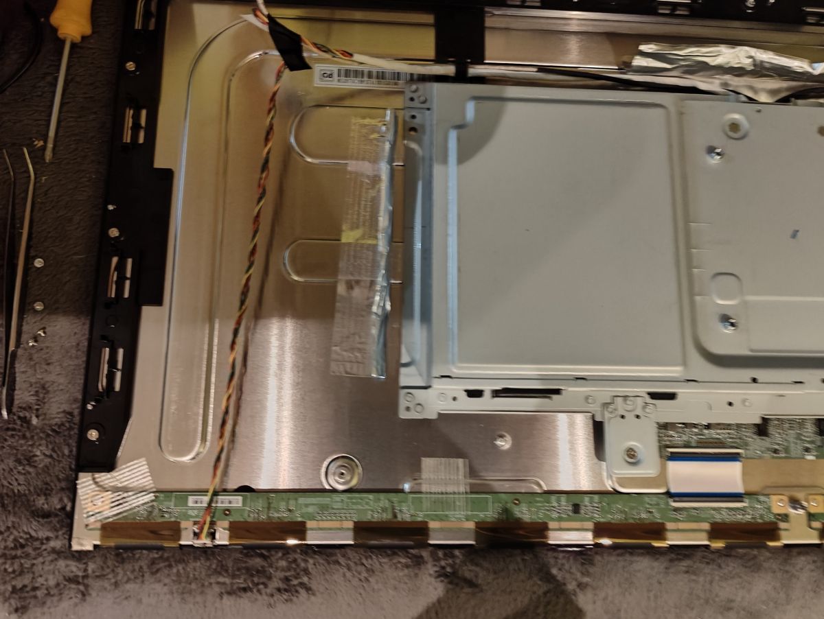

    Witam serdecznie,
    Problem dotyczy szerokiego monitora HP X34. Idealnie połowa ekranu jest martwa. Nie jest to kwestia podświetlenia. Ekran nie jest uszkodzony mechanicznie, nie upadł, nie został uderzony. Matryca nie jest pęknięta. Martwa połowa jest po prawej stronie więc nie jestem w stanie dostać sie do menu choć nie sądze aby reset ustawień pomógł.
    Czy przyczyną może być sama matryca, taśemki, T-conn czy bardziej obstawiać zasilanie i płytę główną?
    Będę wdzięczny za pomoc.
  • #2 21947158
    gRRubasek
    Posty: 140
    Ocena: 34
    Update
    Ekran udało mi się naprawić. Problem był jedną z tasiemek matrycy idącej do prawej podłużnej płytki (to chyba wzmacniacze) łączonej z Tcon, która to po prawej stronie się odkleiła. Przymocowałem taśmą z włóknem szklanym co widać na zdjęciu. Nie wiem ile i czy to wytrzyma, ale ekran na razie uratowany. Generalnie z takim szerokimi ekranami trzeba bardzo uważać. Mechanicznie to lipa i gną się nawet przy próbie przekręcenia ekranu na biurku.
