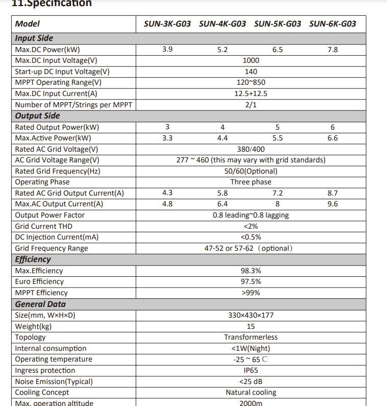

    Z tabliczki na falowniku: napięcie od 140.
    Wg. Twojego obrazka, oba stringi nie powinny ruszyć.
    Działają teraz oba . przy napięciu jak wyżej.

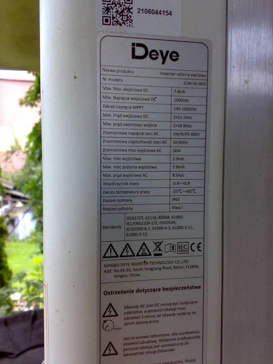

    To z instrukcji na podstawie danych z 1 postu.
    Nie znalazłem modelu 003.
    Wrzuć foto naklejki na falowniku.
    Po co?
    Nic więcej po za napięciem max. 1000V tam nie ma.
    G003, a nie 03.

    Deye Sun-5K-G003 - string 6x500 Wp nie produkuje, napięcie skacze o 10 V
    Walnąłem się, jest g03, a nie g003
    techlock napisał:
    Sprawdź w instrukcji do swojego modelu.
    Gdzie jest błąd w instrukcji czy na tabliczce?

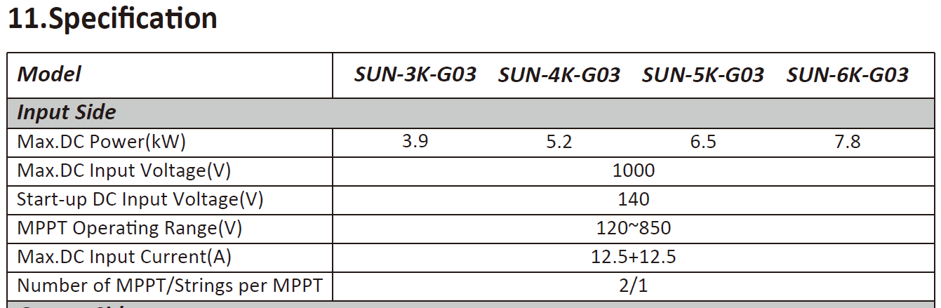

    Parametry do obsługi wejść MPPT, instrukcja strona 39
    Algorytm MPPT ustala maksymalny możliwy punkt mocy regulując V vs A. Rośnie prąd, napięcie spada; rośnie napięcie prąd spada. MPPT próbkuje w czasie rzeczywistym.
    Jeżeli wykluczono niestabilne połączenie elektryczne w szeregu, to jak sugerował kolega @MichałS może uszkodzony panel.
    Jednak zwróć uwagę, że falownik obsługuje max 12,5A na szereg i do takiej granicy będzie "obcinać" natężenie prądu.
    Panele prawdopodobnie mają natężenie prądu w okolicy 14-15A (nie podałeś), a co za tym idzie nigdy z tym falownikiem nie będą generować mocy nominalnej 500Wat.
    Łatwo to przeliczyć znając parametry paneli.

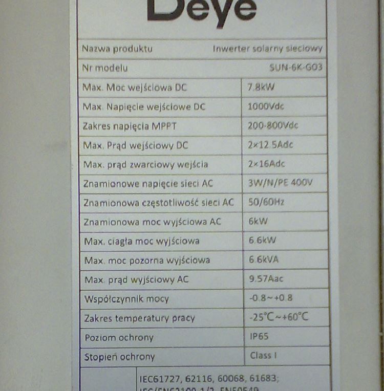

    -K6- dostarczony przez serwis gwarancyjny na zamianę z -K-5.
    Nie podłączał do sieci w ogóle.(bo nie miał prawa przy tej ilości paneli)
    "fachofcy" z serwisu wciskali, że pewnie panele trzeba myć, ale zamówili następny falownik.
    Wysłałem do BOK informację, żeby sprawdzili co zostało zamówione i co ma być.
    Pewnie wymiana falownika nic nie da bo nie łączy któreś MC4.
    Dzięki "przepychance" z Tobą zauważyłem błąd i niewiedzę serwisu.

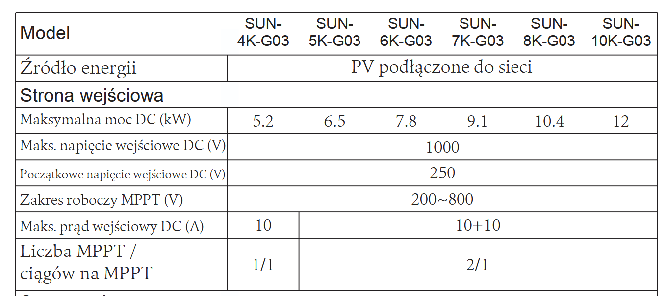

    W zależności od daty produkcji falownika, falownik o takim samym oznaczeniu serii ma różne parametry techniczne.
    • DEYE SUN-(4-10)k-g03-manual-04.2020.pdf (1.8 MB) Musisz być zalogowany, aby pobrać ten załącznik.
    Dlaczego nie oznaczają jako V ileśtam?
    Prawdopodobnie sprzętowo to to samo, a jedynie zmienili oprogramowanie, żeby zwiększyć elastyczność sprzętu kosztem wydajności.
