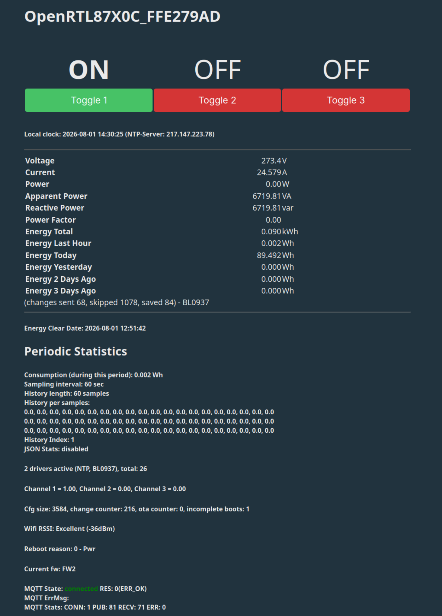

    Cześć,
    znalazłem kilka używanych wtyczek Smartplug z napisem „EP2”. Działały one z platformami Smart Life / Tuya, a tylko jedna miała wersję 1.0.4 – wszystkie pozostałe miały wersję 1.0.7. Udało mi się zaktualizować wtyczkę z wersją 1.0.4 za pomocą narzędzia OpenRTL87X0C poprzez OTA z wykorzystaniem tuya-cloudcutter; w przypadku wtyczek z wersją 1.0.7 nie było dostępnego exploita. Nie udało mi się też przylutować tych małych pól lutowniczych.
    [RTL87X0C] Inteligentna wtyczka Tuya EP2 – jak zlokalizować styki zasilania BL0937?  [RTL87X0C] Inteligentna wtyczka Tuya EP2 – jak zlokalizować styki zasilania BL0937?
    Jak dotąd udało mi się uruchomić REL, Btn i 2 diody LED. Ale jak znaleźć właściwe piny do pomiaru napięcia?
    Sterownik ładuje się poprawnie, ale wszystkie wartości pozostają na poziomie 0. Wypróbowałem kilka kombinacji dla BL0973CF, SEL, CF1, a także dInput CH 0 na wszystkich pozostałych pinach, ale w logach nie pojawił się żaden sygnał.
    Czy robię coś zupełnie nie tak?
    Był moment, kiedy uzyskałem pewne statystyki dotyczące zasilania, BEZ przypisania jakichkolwiek pinów.
    >>21948489
    Udało mi się to uruchomić, ale mój przycisk nie rozpoznaje już żadnych sygnałów, nawet jeśli przywrócę poprzednie ustawienia.
    Oto działający szablon (przycisk z tymi samymi ustawieniami, ale nie działa, dziwne!!)

      "command": "backlog setChannelType 3 Current_div100; startDriver BL0937; startDriver NTP; SetupEnergyStats 1 60 60"
    Chociaż próbowałem użyć dzielnika dla Current, nadal nie jest to właściwy współczynnik. Wygląda na to, że setChannelType nie ma żadnego efektu:

    Czy to możliwe, że wyszukiwarka tego nie znalazła, bo moje słowa kluczowe nie są w języku polskim? :)
    A tak przy okazji: wtyczka działa teraz idealnie. Jak możemy przenieść szablon do bazy danych, żeby można go było znaleźć przez aplikację internetową?
