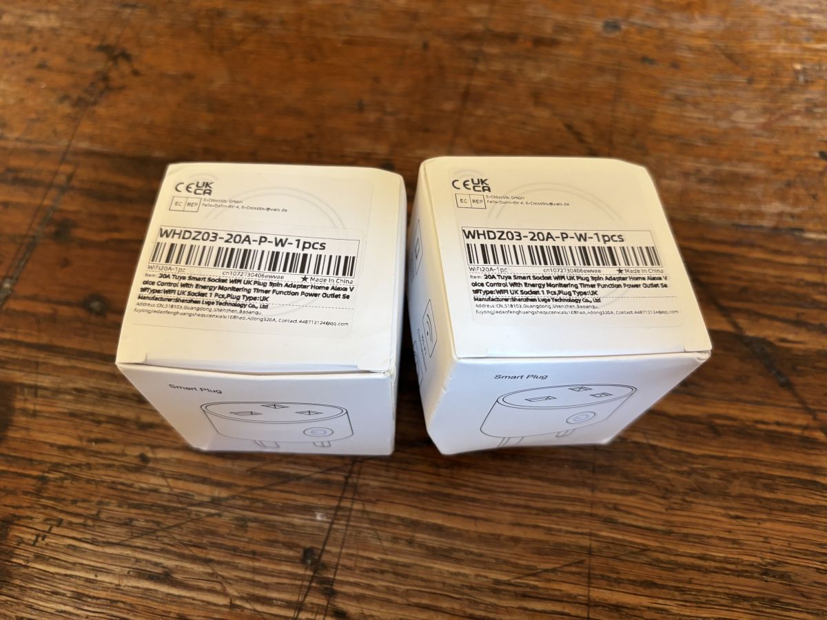

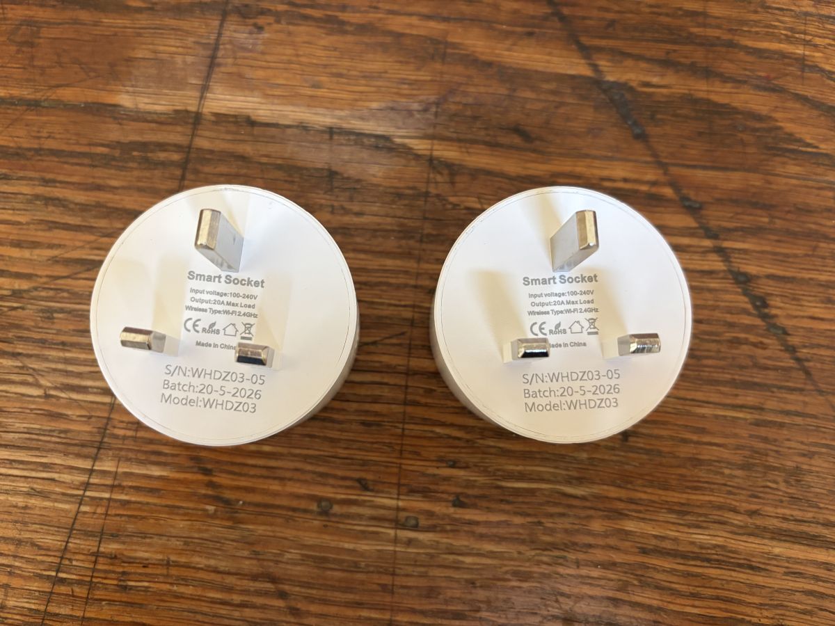

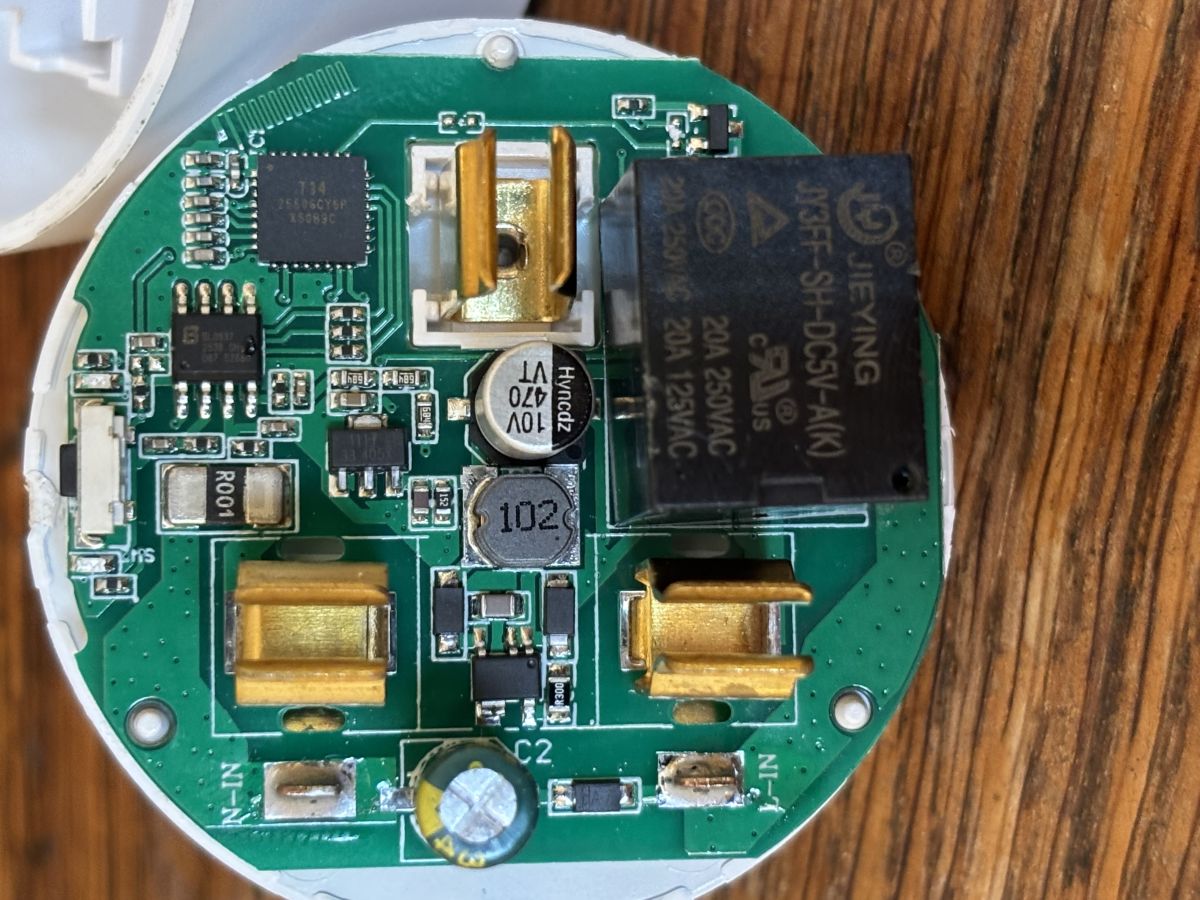

    >>21950047 Kupiłem kilka nowych wtyczek, żeby sprawdzić, czy uda mi się je zaktualizować. Zdjęcia są poniżej – byłbym wdzięczny za radę.
