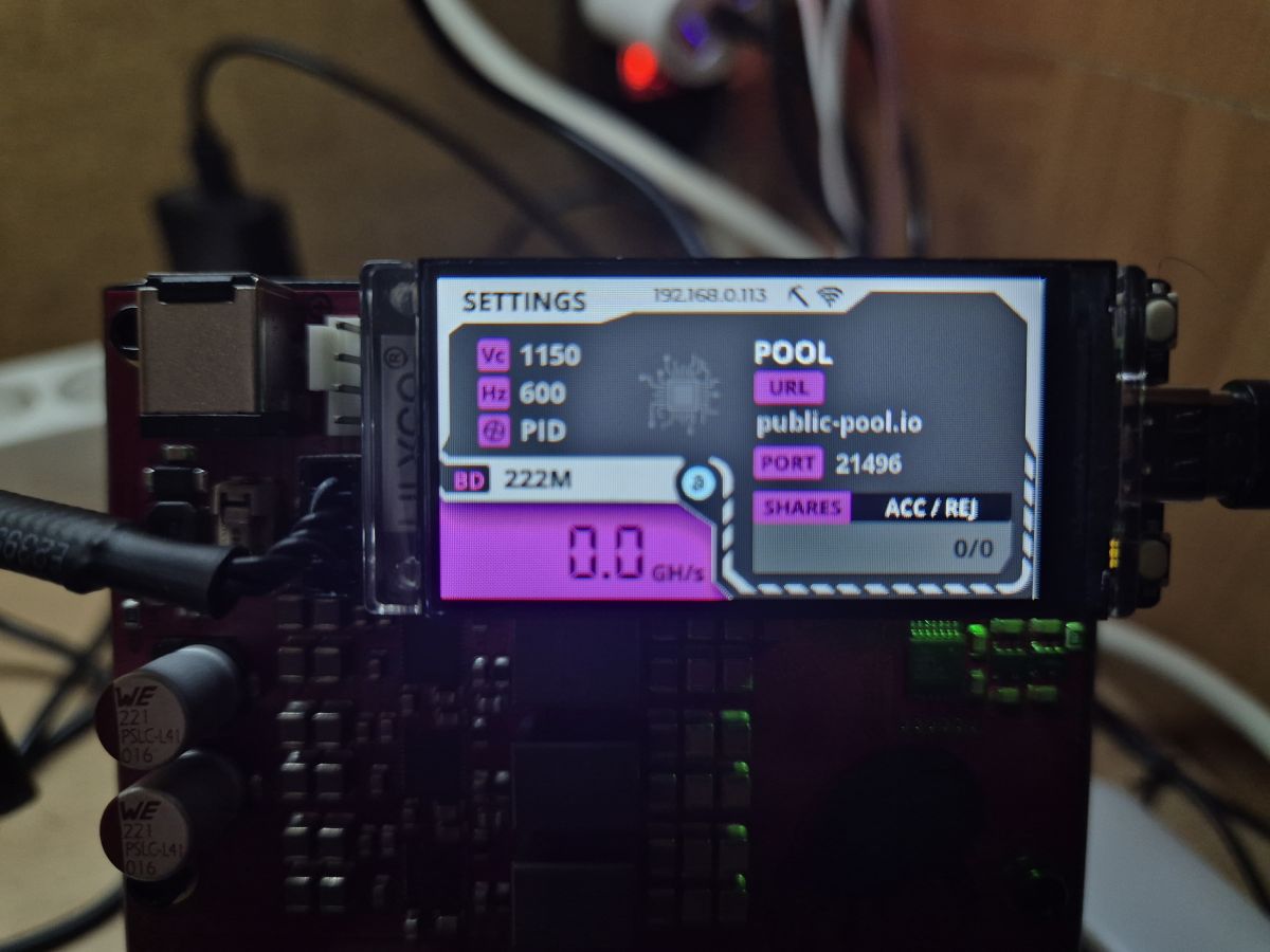

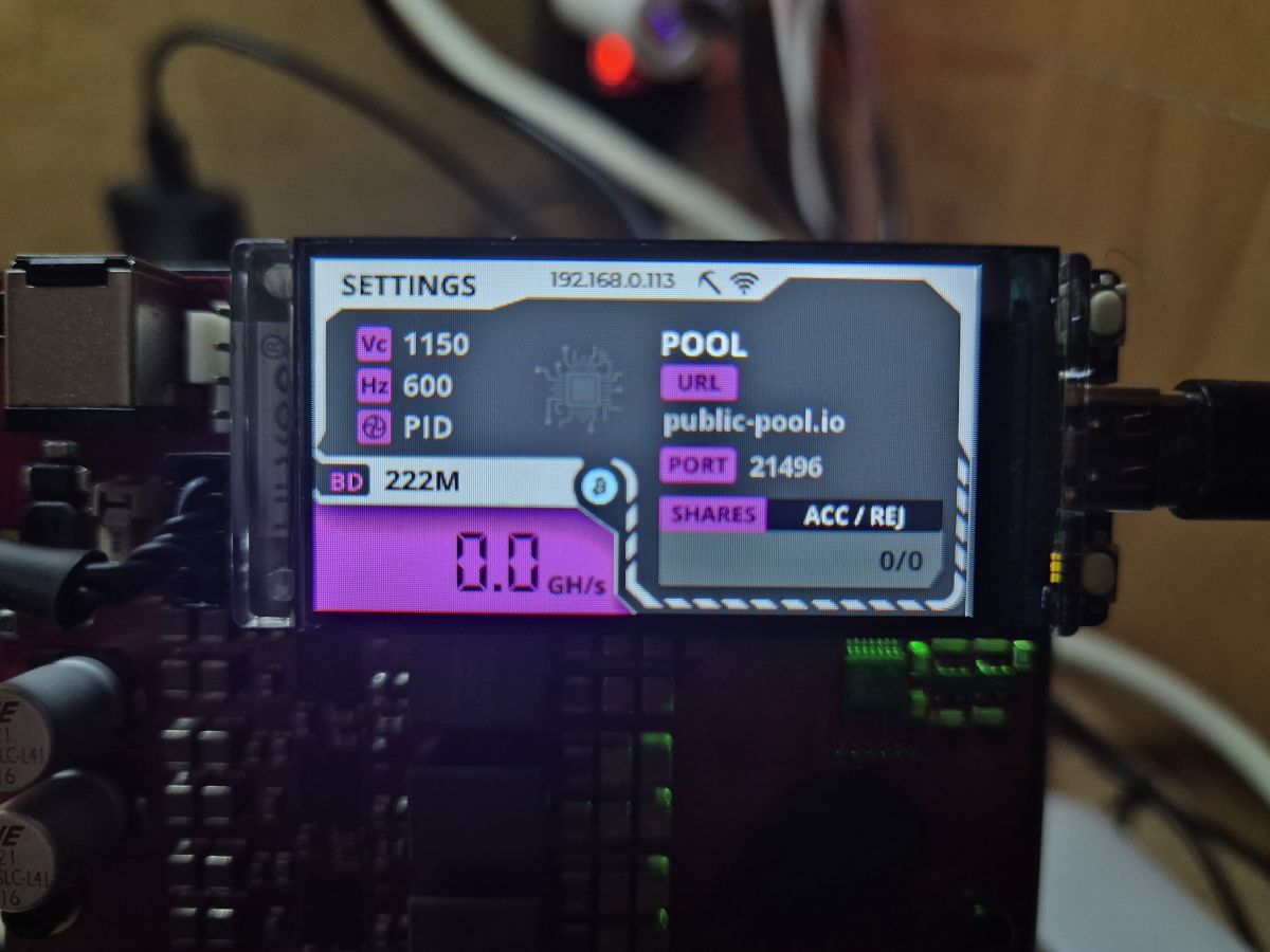

    Witam, podłączyłem za mocny zasilacz, 19 V, poszedł dymek z gniazda wtyku DC, bezpiecznik zadziałał, lecz po wymianie bezpiecznika koparka nie startuje, wszystko działa, tylko gdy podłączam zasilacz 12 V. Zasilacz ma diodę, normalnie na stałe świeci, po podłączeniu miga. Dioda może być spalona. Gniazdo DC do wymiany?
    Gdy podłączam ekran, pokazuje takie komunikaty
    NerdQAxe++ - po podaniu 19V dym z gniazda DC, nie startuje na 12V mimo bezpiecznika NerdQAxe++ - po podaniu 19V dym z gniazda DC, nie startuje na 12V mimo bezpiecznika NerdQAxe++ - po podaniu 19V dym z gniazda DC, nie startuje na 12V mimo bezpiecznika NerdQAxe++ - po podaniu 19V dym z gniazda DC, nie startuje na 12V mimo bezpiecznika NerdQAxe++ - po podaniu 19V dym z gniazda DC, nie startuje na 12V mimo bezpiecznika .

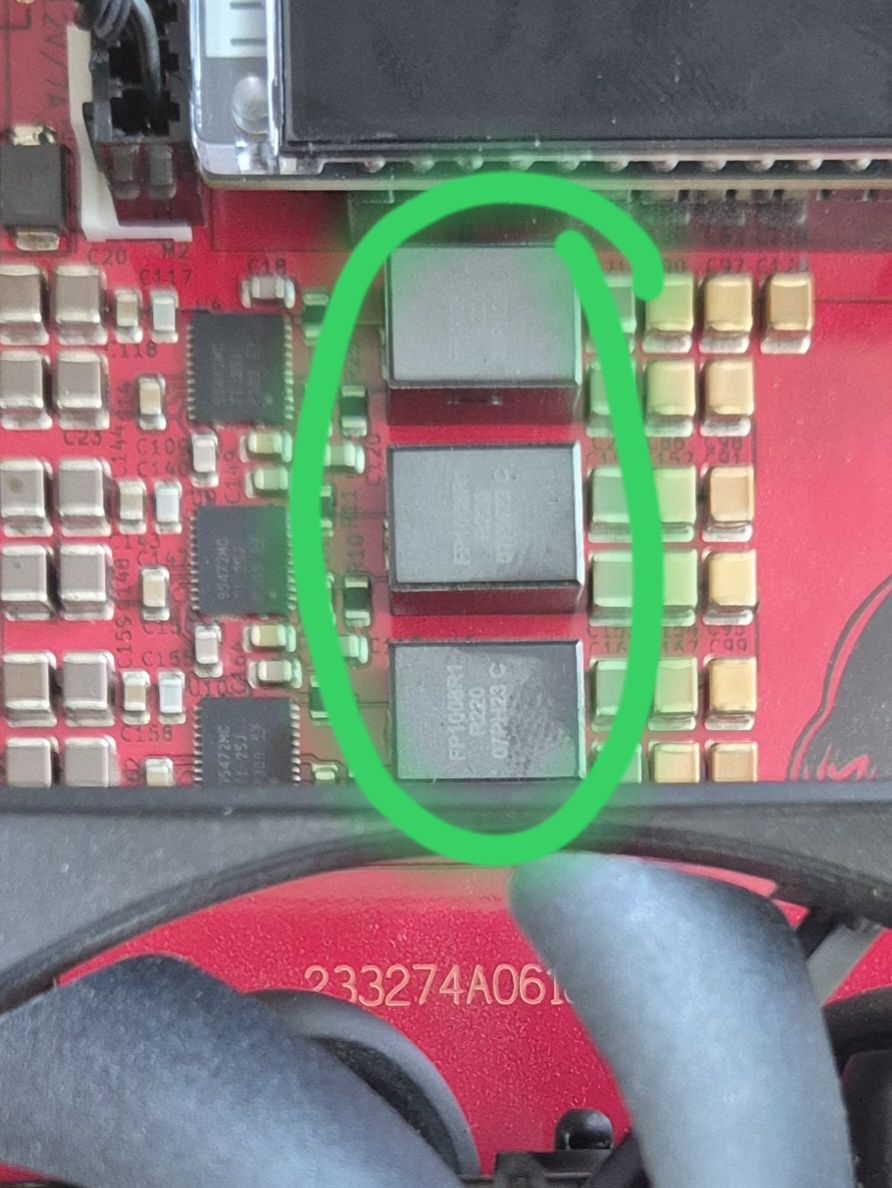

    Dla pewności to są te 3 prostokątne siwe bloki jak je sprawdzić dopiero się o tym uczę

    Nie, to sa cewki - czesci ktore stosuje sie w przetwonicach. Scalaki po lewej stronie pewno steruja przetwonicami.

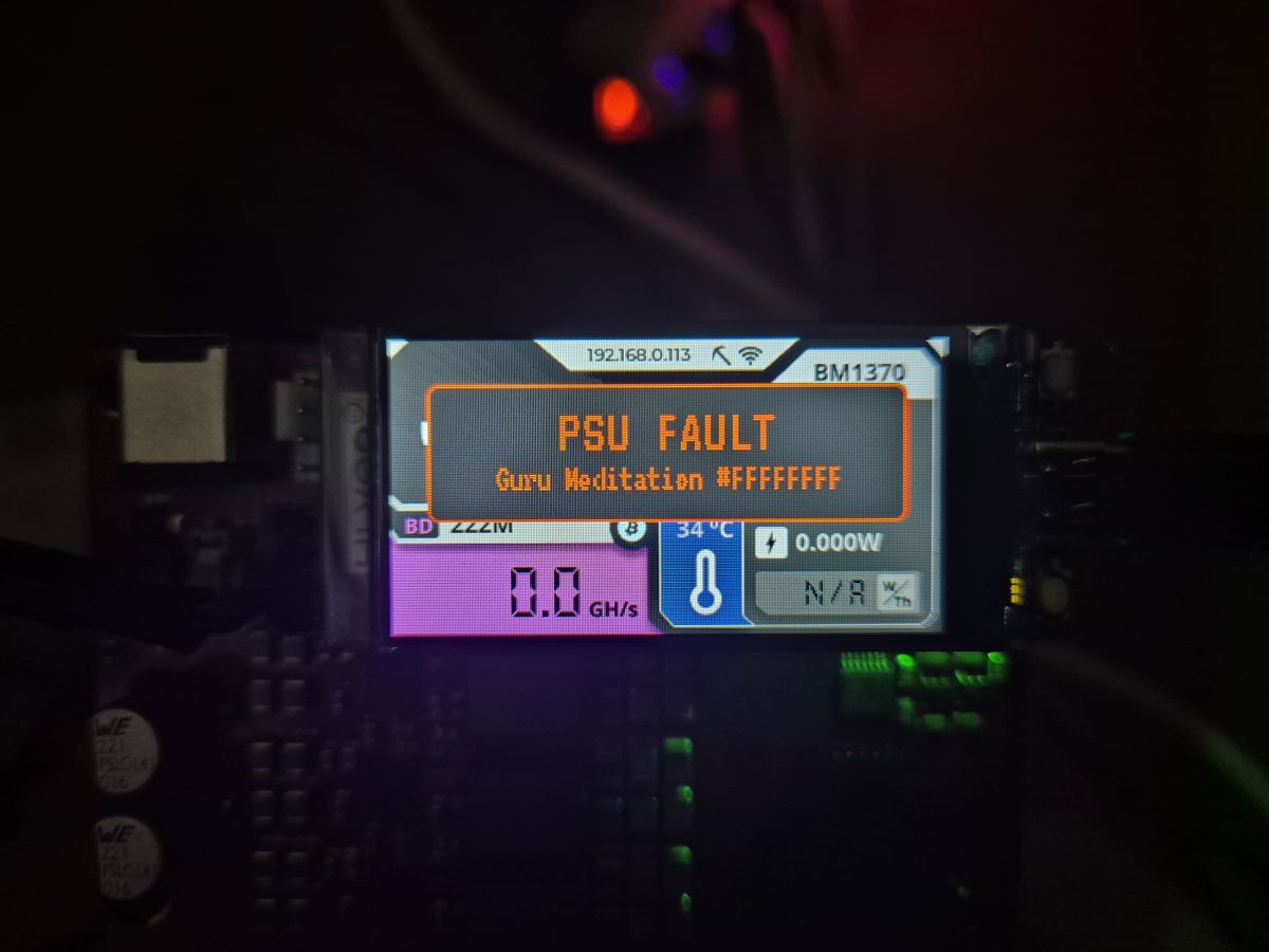

    Dziennik taki błąd pokazuje
    Najważniejsze wpisy to:
    vin: 0.00
    iin: 0.00
    pin: 0.00
    Set ASIC voltage = 0.000V
    oraz:
    TPS53647.c: Status bytes...
    vout: ff
    iout: ff
    input: ff
    Co to oznacza?
    ✅ ESP32 działa (urządzenie się uruchamia, Wi-Fi działa, łączy się z pulą).
    ✅ Oprogramowanie działa prawidłowo.
    ❌ Układ zasilania ASIC (TPS53647) nie odpowiada.
    ❌ Na wejściu przetwornicy nie ma wykrywanego napięcia (vin = 0.00 V).
    ❌ ASIC nie dostaje zasilania (Set ASIC voltage = 0.000V), dlatego hashrate wynosi 0 GH/s.
