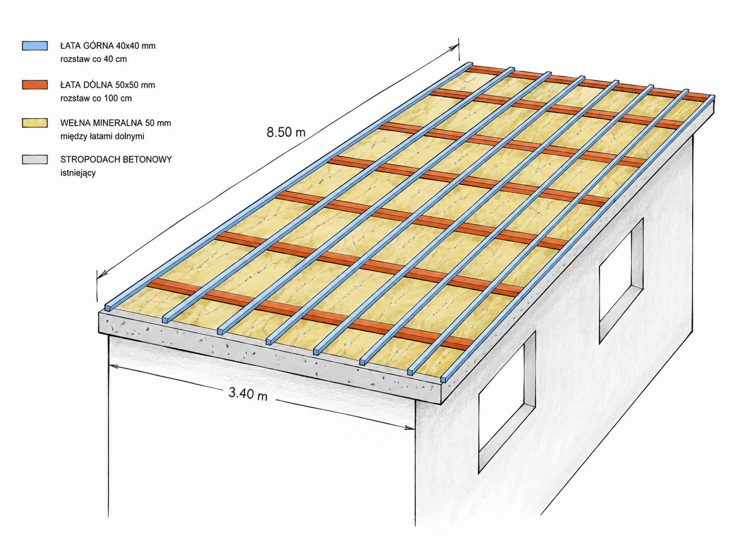

    Witam serdecznie. Chciałbym zasięgnąć opini w zakresie pokrycia stropodachu blachą trapezową. Sytuacja dotyczy niewielkiego budynku gospodarczego ze stropodachem betonowym o spadku około 15°. Chciałbym przykryć budynek blachą trapezową dając pod nią jakąś choćby niewielką izolację termiczną bo wewnątrz pomieszczenie będzie ogrzewane. Myślę o zrobieniu konstrukcji drewnianej mniej więcej w typie tej ze szkicu czyli łaty i między nie wełnę i na nie łaty w poprzek już pod montaż blachy. Czy takie rozwiązanie ma prawo bytu ? Jeżeli nie to proszę o porady jak to najprościej zrobić bez pakowania się w duże koszty 👍

    No, przy tym zamyśle trzeba dodać minimum membranę między ociepleniem a pokryciem.

    Rozstaw łat, to elementy montażu blachy i w to nie wnikam, ale grubość wełny mineralnej to według mnie jest zbyt "skromna". dałbym przynajmniej 100 mm, bo jeśli masz zamiar to pomieszczenie ogrzewać, to trzeba zadbać, by ciepło nie uciekało....
    Dodałby, pomimo małego spadku dachu -membranę pod blachą, by w przypadku przeciekania woda była odprowadzona na zewnątrz.

    Nie chcę za bardzo podnosić tego stropodachu ale faktycznie te 5 cm izolacji to trochę mało. Pomyślałem że dam 10 cm wełny. Zamysł mam taki że kolejno na istniejący stropodach dam folię paroizolacyjną , na nią co 80cm legary 100x50, pomiędzy które dam wełnę 10cm. Na to dam membranę paroprzepuszczalną , następnie przybiję kontrłaty o wysokości 3cm wzdłuż legarów i już pod samą blachę łaty 40×40 w rozstawie około 40cm. Czy taka konstrukcja będzie ok ? Wiem , że dobrze by było dać 20-30 cm izolacji ale niestety nie chcę tak mocno podnosić całości.
