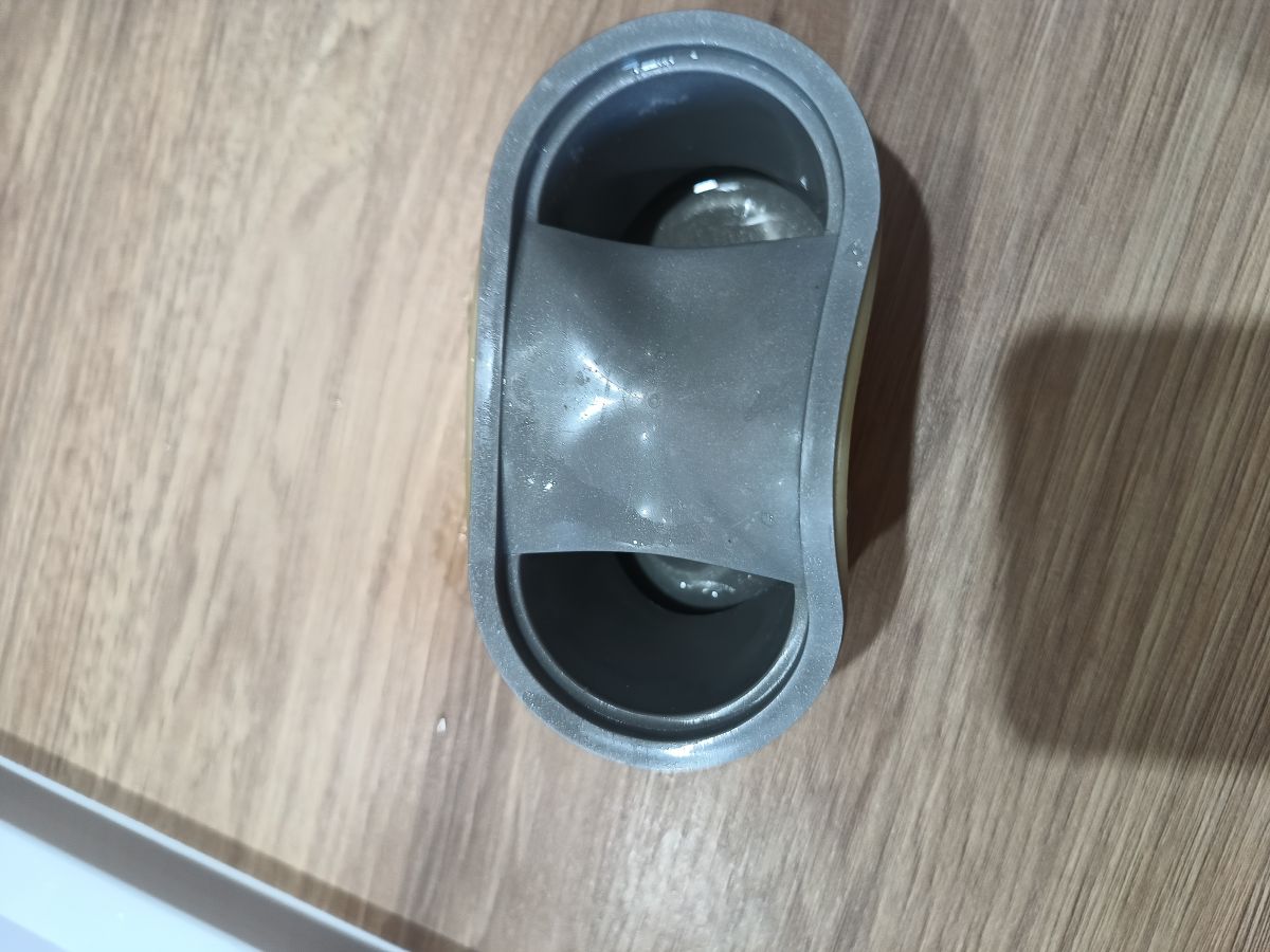

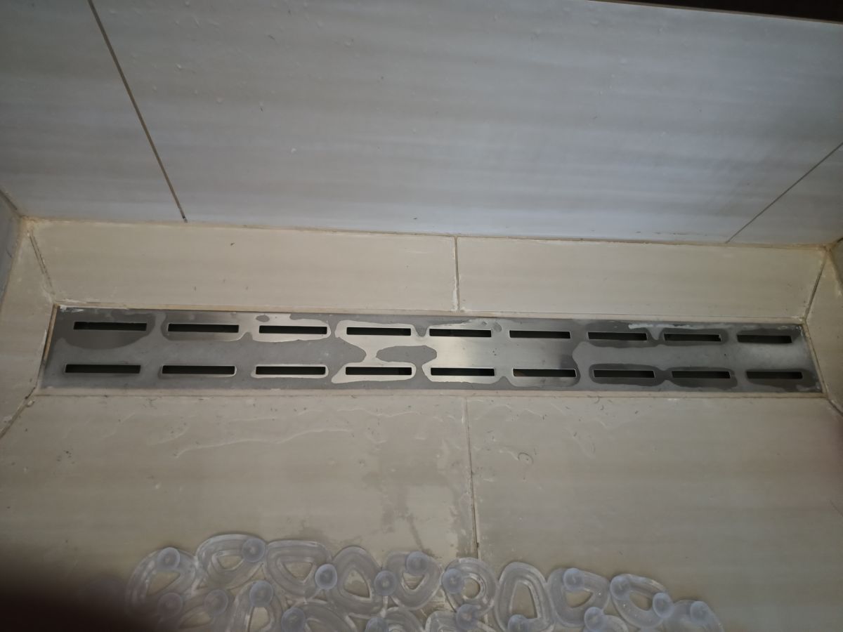

    Cześć,Panowie pomocy bo nie wiem już co robić .Problem mam z przepływem wody pod prysznicem w tej kratce co tutaj wstawiam .Cały czas słabo pobiera wodę i trzeba spłukiwać aż wszystko pobierze .Zalewam dzień dnia sodą kaustyczną ale nic z tego na trochę może tylko jest ok,studzienka byla czyszczona nie dawno nie wrzuca się rozsądnych husteczek ani nic .Co tu robić ?

    A żmijką także nie da rady? Czy jakakolwiek żmijka wchodzi czy nie? Widok samej wierzchniej kratki niewiele nam mówi o specyfice i budowie oraz wieku instalacji kanalizacyjnej... Soda na same organiczne zanieczyszczenia pomaga, ale na zanieczyszczenia z piasku i inne mineralne czy metalowe lub plastikowe odpadki raczej nie pomoże. Zastosuj kamerkę inspekcyjną w celu ustalenia charakteru zatoru i ustalenia jego miejsca oraz rozebrania tam rur kanalizacyjnych gdy żmijka nie przejdzie?

    Żadne sody tam nic nie pomagają oraz soda kaustyczna,ta kratka ma 10 lat i wcześniej też się zapychala ale nie jak teraz w tam tym przypadku soda pomagała,teraz nie i nie mam możliwości wpuszczenia kamerki zadnej niestety,dodam że tam ani tłuszczu żadnego ani plastiku nic tam się dociera ewentualnie włosy jakieś może ta kratkę jakoś wyrwać lub w studzience zobaczyć ?

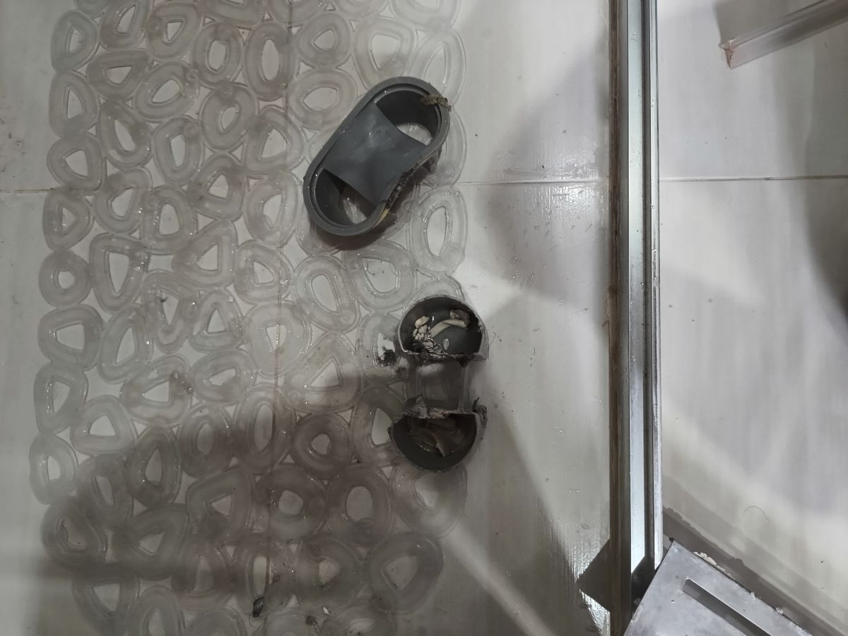

    Jak udrożnić odpływ liniowy prysznica - słabo odbiera wodę mimo sody kaustycznej
    Było trochę tego badziewia kratkę udało się jakoś wyjść teraz pytanie czy musi być ten zbiorniczek tam cały czas ten po lewej stronie ,czy po prostu nie wkładać go i będzie przepływ dobry ?Tak coś zalać sosy kaustycznej ?

    Zbiorniczek pełni rolę przelewowego syfonu i musi pozostać a także musi być częściej zalewany wodą gdy nie używa się prysznica aby woda w nim była stale i nie wyschła bo inaczej będzie Ci śmierdziało z rur... Gdy jest już drożność to nie musisz używać już żmijki ani sodą zalewać... Wystarczy częściej go przeczyścić mechanicznie bez żadnej chemii i zalać wodą... Gdy wyjeżdżam na dłuższy urlop to zalewam go setką oleju roślinnego a wtedy przez miesiąc olej nie wyparuje tak szybko jak woda i jak przyjeżdżam z urlopu to w mieszkaniu nie ma smrodu z rur... :)

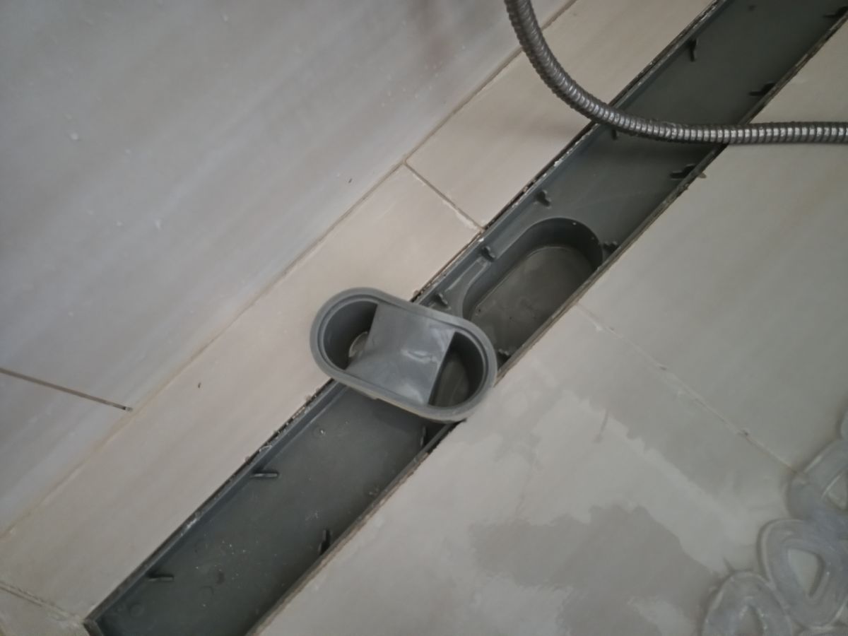

    Po zdjęciu kratki u mnie jest tak jak na zdjęciu że nie ma tego syfonu na wierzchu tylko jest coś takiego ,tam co strzałka to idzie odpływ tej wody a ten zbiorniczek jest wkładamy plastikowy .Co nowego kupić żeby nie było takiej sytuacji ,jakoś zbiornik nowy lub nie mam pojęcia ?

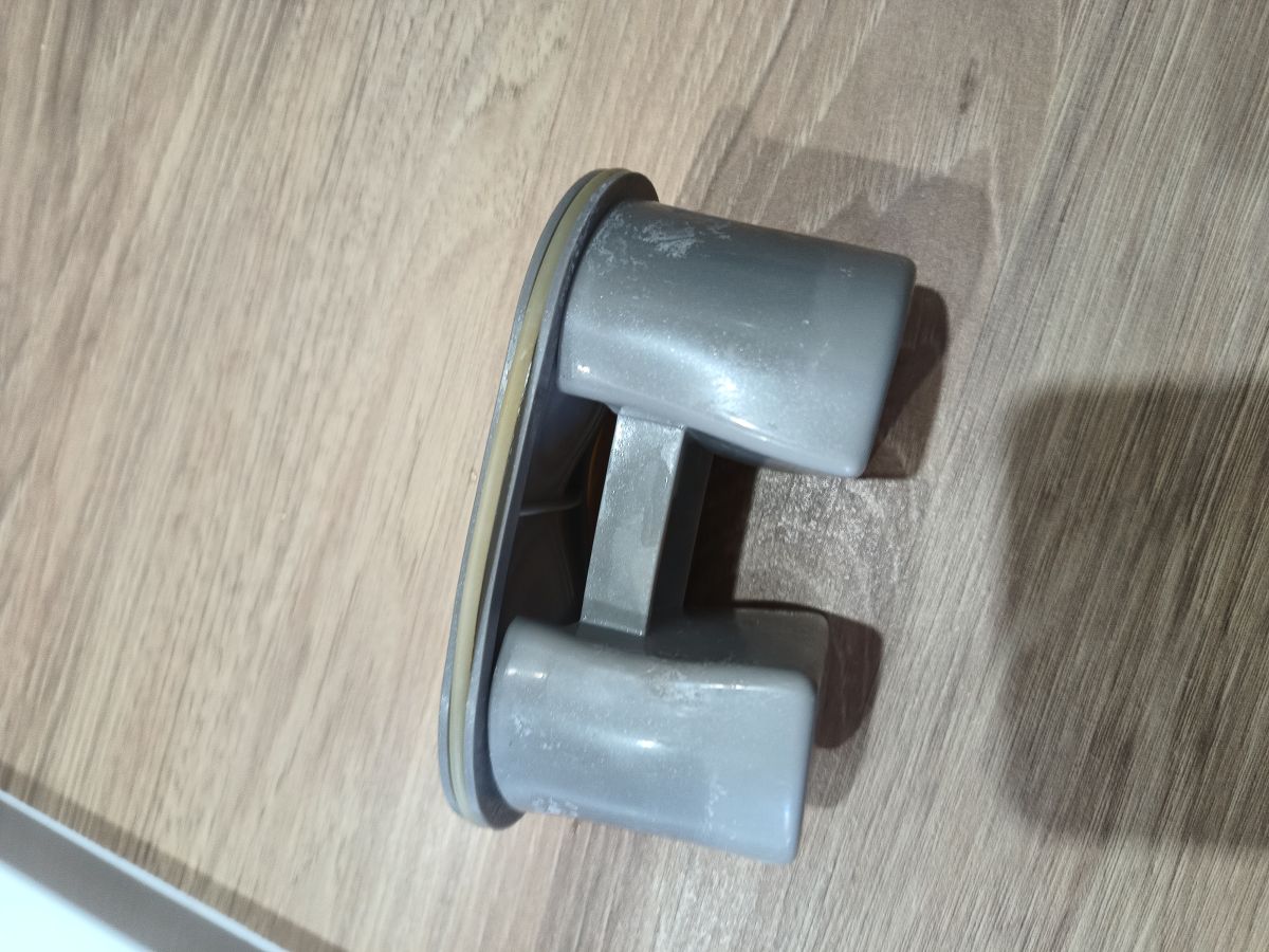

  • #22 21951666
    PiotruniA987
    Poziom 4  
    Posty: 141
    Ocena: 7

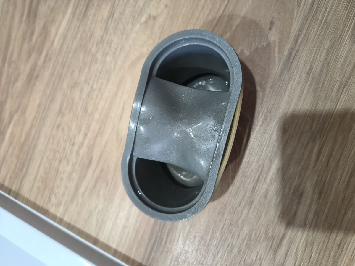

    Nie jest on połamany ani uszkodzony ten koszyczek ,woda stoi cały czas w nim po paru godzinach od kąpieli .Długość tego koszyczka 12,5 cm szerokość 7 cm nie mogę nigdzie nawet po zdjęciu znalesc .Z boku jego jest też uszczelka ale nie jest jakoś uszkodzona .
    Jak udrożnić odpływ liniowy prysznica - słabo odbiera wodę mimo sody kaustycznej Jak udrożnić odpływ liniowy prysznica - słabo odbiera wodę mimo sody kaustycznej Jak udrożnić odpływ liniowy prysznica - słabo odbiera wodę mimo sody kaustycznej Jak udrożnić odpływ liniowy prysznica - słabo odbiera wodę mimo sody kaustycznej

    pikarel
    Posty: 5076
    Pomógł: 410
    Ocena: 1859

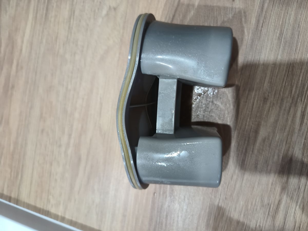

    Koszyk pełni tu rolę syfonu, jednak jest zdeformowany (chyba wrzątkiem), przez to nie jest sczelny, więc "capi" smrodem z odływu.

    Gdy koszyk (syfon) zdeformowany to próbować go wyprostować palnikiem bez płomienia do czego używam i polecałem tu parę razy: DREMEL: Link
    Gdy ktoś nie ma doświadczenia w pracy z takim palnikiem to lepiej drobne nieszczelności uzupełnić silikonem sanitarnym a ten w razie czego można wielokrotnie wymieniać bez problemu...

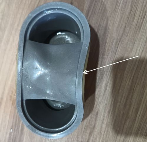

  • #29 21951900
    collie2
    Posty: 967
    Pomógł: 102
    Ocena: 238
    Ten "koszyczek" to jest wkładka syfonowa i jej brzeg z uszczelką jest zdeformowany (vide biała strzałka). Wskutek tego będzie śmierdzieć w łazience z kanalizacji, mimo wody w syfonie.
    Poszukaj w internetach wkładki o takim samym kształcie i wymiarach. Może na przykład przypasować wkładka syfonowa do odpływu liniowego VOGI:
  • #30 21951921
    stanislaw1954
    Posty: 15266
    Pomógł: 2019
    Ocena: 4690
    Ta wkładka "sama" się nie zdeformowała, tylko z powodu wlewania sody kaustycznej w nadmiernych ilościach, gdzie wytwarza się duża temperatura. Jeśli nie znajdziesz czegoś podobnego, to mas dwie możliwości, albo wąchać niezbyt miły zapach z kanalizacji, albo przeróbka odpływu na inny, jeśli podobnego nie spotkasz.
Odpływ liniowy prysznica ma słaby odbiór wody, przez co podczas kąpieli powstaje zastój i trzeba czekać na spłynięcie całej wody. Odpływ ma około 10 lat i wcześniej okresowo się zapychał, a soda kaustyczna dawała jedynie krótkotrwałą poprawę; obecnie chemia nie pomaga. Po zdjęciu metalowej kratki wyjęto plastikowy koszyczek pełniący funkcję syfonu przelewowego, w którym znaleziono różne zanieczyszczenia, prawdopodobnie między innymi włosy. Mechaniczne oczyszczenie koszyczka przywróciło płynny odpływ wody. Wkładka ma około 12,5 cm długości i 7 cm szerokości, boczną uszczelkę oraz zdeformowany brzeg, prawdopodobnie wskutek wielokrotnego stosowania dużych ilości sody kaustycznej, która może powodować nagrzewanie i zbrylanie osadów. Deformacja może również powodować przedostawanie się zapachów kanalizacyjnych mimo obecności wody w syfonie. Proponowano czyszczenie mechaniczne, żmijkę, kamerkę inspekcyjną, przepłukanie gorącą wodą pod ciśnieniem, silikon sanitarny oraz znalezienie identycznej wkładki, suchego syfonu albo zamiennika mieszczącego się w studzience. Odpływ działa po oczyszczeniu, natomiast właściwy zamiennik zdeformowanego koszyczka nie został jeszcze dobrany.
