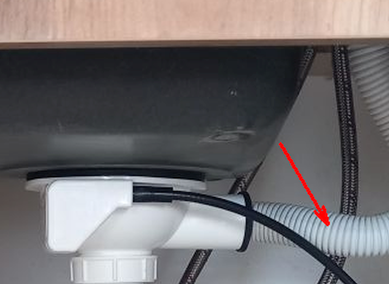

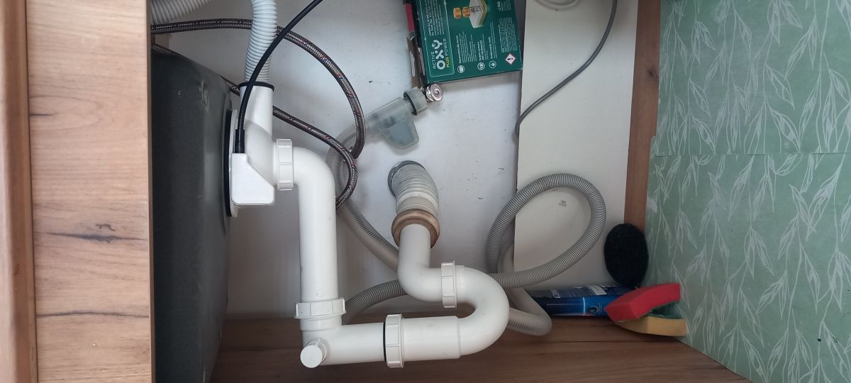

  • #9 21647653
    grzeg371
    Posty: 6
    Widok wnętrza szafki pod zlewem z instalacją hydrauliczną i akcesoriami do sprzątania.
    Załączniki: Aby zobaczyć materiał na tym forum musisz być zalogowany
  • #10 21647704
    clubber84
    Posty: 5237
    Pomógł: 453
    Ocena: 1760
    No tak, w 90% tematów o zapchanym zlewie pojawia się rurka harmonijkowa, bo albo użytkownik poszedł na łatwiznę albo "fachowiec" zatrudniony do hydrauliki.
    Ta rurka harmonijkowa po jakimś czasie jest zawalona mieszanką tłuszczów, fusów z kawy i co tam jeszcze ląduje w zlewie lub odpływie ze zmywarki, dlatego woda ze zlewu schodzi wolno albo wcale.
    Syfon rurowy bardzo dobrze, ale układ odpływowy do zmiany + zgłoszenie do zarządcy/administratora nieruchomości o sprawdzenie odpowietrzenia kanalizacji na dachu.

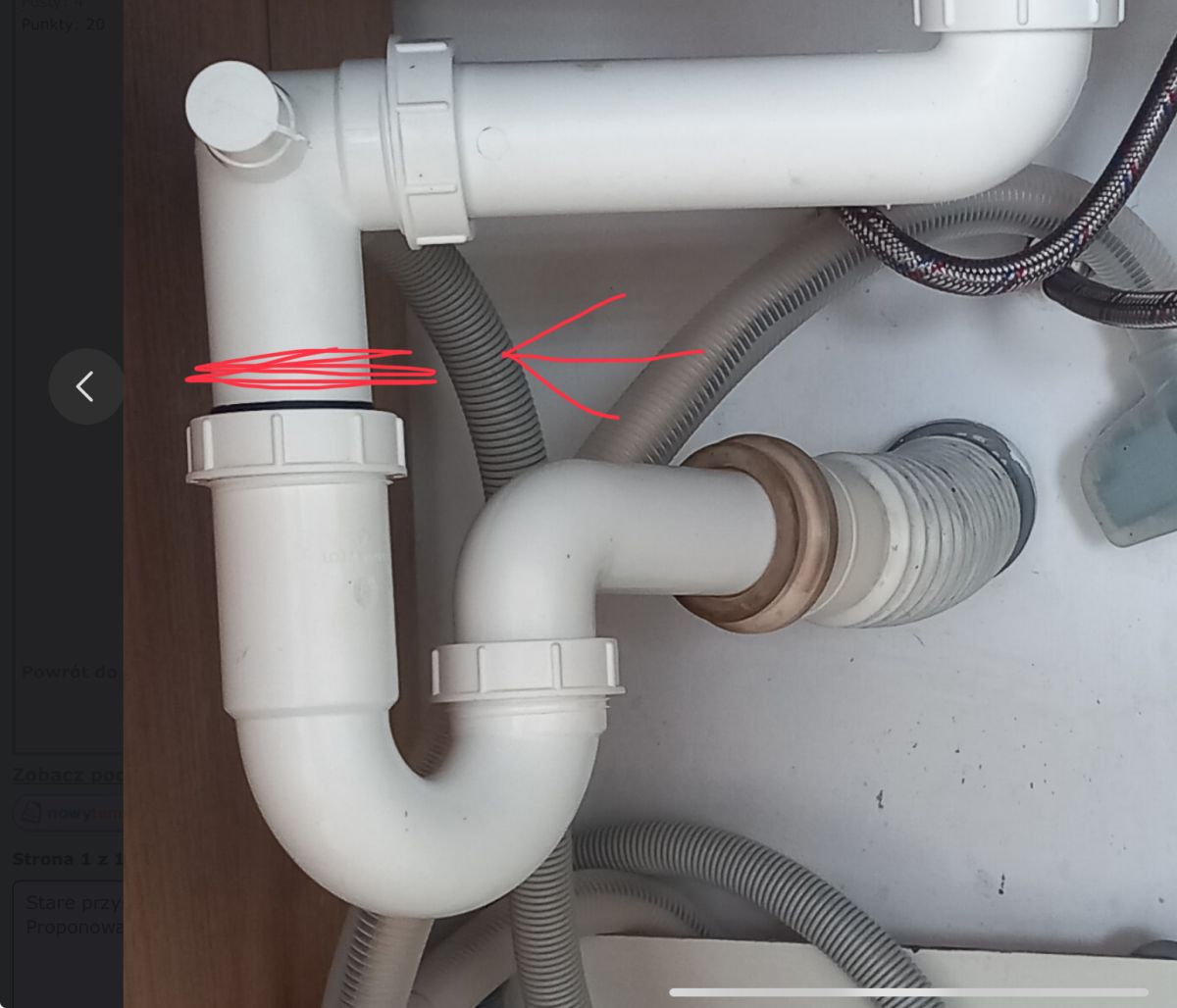

    sanfran
    Specjalista Sieci, Internet
    Posty: 10031
    Pomógł: 967
    Ocena: 3016
    Stare przysłowie pszczół mówi: Jeśli karbowana rura pod górę idzie to zatkanego odpływu się spodziewaj.
    Proponowałbym na dzień dobry to wyregulować. Jest miejsce aby syfon podnieść do góry, jeśli rura ze zdjęcia jest za długa proponuję ją obciąć w zaznaczonym miejscu.

  • #13 21647709
    grzeg371
    Posty: 6
    Było podnoszone wyżej — spadek nic nie pomógł. Najbardziej zastanawiające jest to, że małe rozszczelnienie syfonu powoduje natychmiastowe spływanie wody ze zlewu.

    grzeg371 napisał:
    Było podnoszone wyżej, spadek nic nie pomógł.
    No to dlaczego zostało opuszczone? Ustawić jak najwyżej się da, aby jak najmniej wody w kolanku było.
    Miałem podobną sytuację z wanną, gdzie nie chciało schodzić z przelewowego. Delikatne rozszczelnienie - w tym przypadku wyjęcie i włożenie korka do wanny - i woda spływała przelewem aż miło. Problemem było zbyt dużo silikonu na mocowaniu przelewu ograniczającego przepływ wody. A też się zastanawiałem nad jakimś tajemniczym ciśnieniem w syfonie.
    Moja rada: wszystko rozebrać, udrożnić, przemyć, przepłukać powiesić najwyżej jak się da i będzie działało aż miło.

    Ocena: 1107
    Czy ta rurka na pewno jest drożna?
    Zakrzywiona biała rura odpływowa pod zlewem kuchennym, zaznaczona czerwoną strzałką
    Pokaz zdjęcie korka w zlewie.

    Ta zaznaczona rurka, to najprawdopodobniej jest przelew ze zlewozmywaka i moim zdaniem, nie ma żadnego wpływu na spływ ze zlewozmywaka.
    grzeg371 napisał:
    Kiedy jednak delikatnie rozszczelnę syfon, słychać syk i cała zawartość pięknie spływa.
    Nie bardzo rozumiem - w którym miejscu rozszczelniasz syfon? Wg mnie po rozszczelnieniu woda powinna wypływać na zewnątrz.
