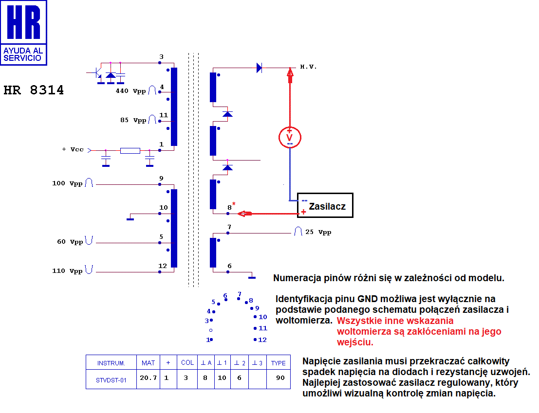

    Odpowiednikiem trafopowielacza OREGA 40337-21 jest HR 8314.
    Poniżej masz rozkład wyprowadzeń.
    Jak znaleźć pin GND w trafopowielaczu z TV i bezpiecznie sprawdzić masę?

    Z tego rysunku który pin to GND ? czy to jest pin nr.6 ?
    6 i 10.

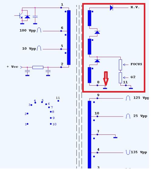

    Chcę GND zbliżyć do przewodu wysokiego napięcia aby mieć jak najlepszy ,najdłuższy łuk

    Pin nr 11 jest u mnie poza podkową, tak jak na rysunku po lewej, czerwona strzała wskazuje pin 8, czy to jest najlepszy pin do uzyskania najlepszego łuku? Chyba tak, czyli piny 6 i 10 nie są najlepsze?

    Fragment obwodu w czerwonym prostokącie to prostownik, zasilający drugą anodę kineskopu. W zależności od przekątnej kineskopu, napięcie na drugiej anodzie wynosi 20–27 kV. W telewizorze PIN 8 jest połączony z masą poprzez elementy układu - ABL-Automatic Beam Limiter.

    Metoda z 1 linku pokazała , że pin nr.6, na trafopowielaczu OREGA , jest najlepszy do dania najlepszej plazmy, dałem zasilacz 20 Vot , i miernik na pinie 6 pokazał 2 Volty czyli największe napięcie ze wszystkich pinów .Na pinie 8 pokazał 0.09 Volt, na innych 0.09 V i 00,00 Volt.
    Na drugim trafopowielaczu Sony na pinie nr.7 pokazał 0.34 Volt , czy to znaczy , że łuk z tego trafopowielacza będzie słabszy jak z OREGA?
