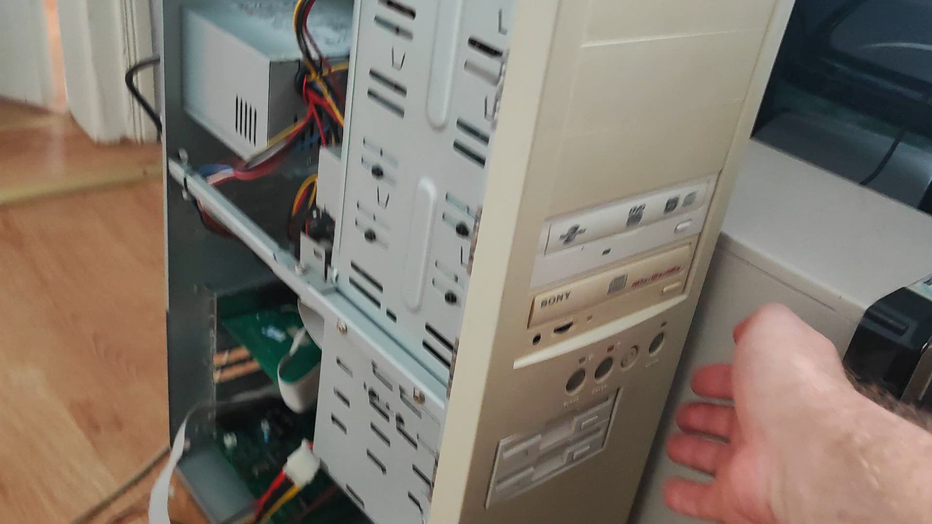

    Kolejny temat. Tym razem brak (wizualny) ładowania systemu DOS. Monitor przechodzi w stan uśpienia po procedurze POST.
    Płyta główna A-Trend ATC 1425B o której w internecie zbyt wiele informacji nie ma. Jest oczywiście manual, lecz nic nie wspomina jakie pojemności dysków płyta obsługuje.
    W obudowie zamontowałem dysk Western Digital Caviar 4,3GB z 1999 roku. Parametry trzyma fabryczne, żadnych BAD-SECTOR-ów. Czy może być tak, że pojemność dysku jest za duża i płyta sobie z tym nie radzi. Utworzyłem jedną partycję aktywną 850MB (reszta nieprzydzielona) lecz jest bez zmian.
    Kupiłem dwa kontrolery na złącze ISA (ponieważ pomyślałem, że może kontroler na płycie jest padnięty) (oba kontrolery 100% sprawne) dysk wykrywają (tak samo jak kontroler zintegrowany), ale jest to samo. Monitor przechodzi w stan uśpienia.
    Gdzie tutaj tkwi problem?
    Dziękuję za zainteresowanie tematem, z góry dziękuję za okazałą pomoc.

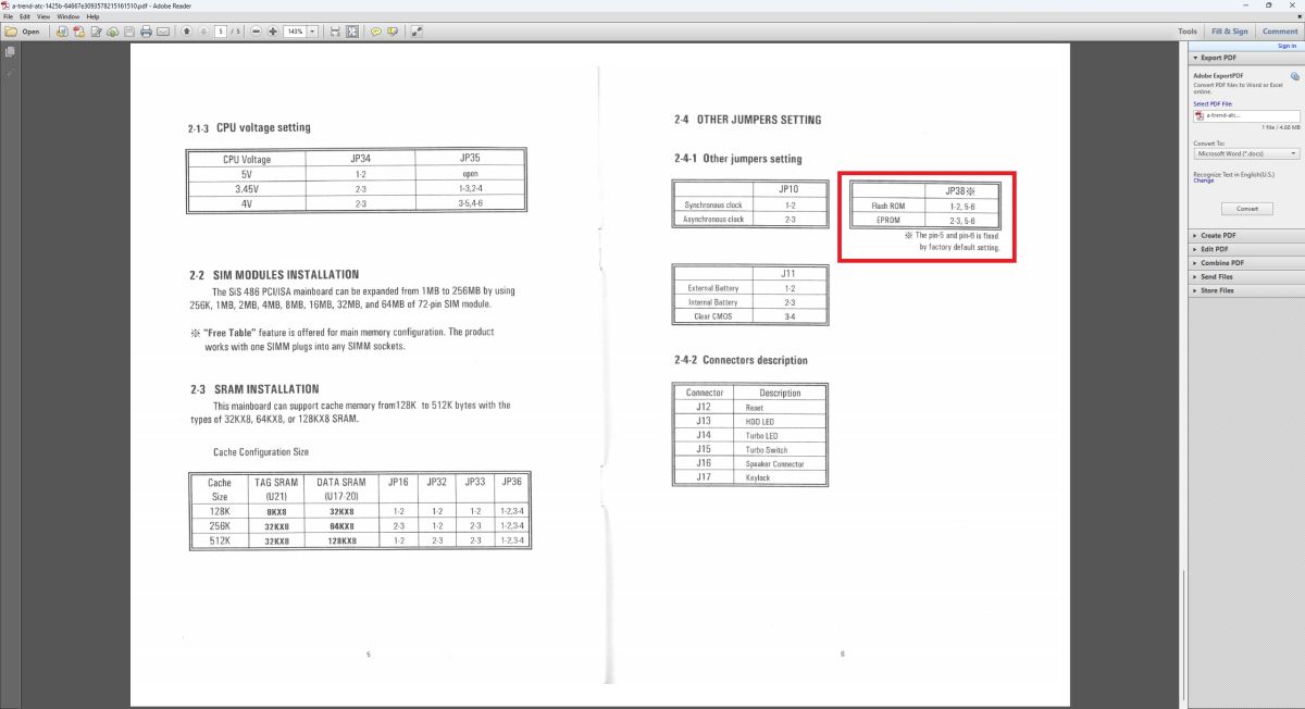

    • atc-1425b-manual_.pdf (142.55 KB) Musisz być zalogowany, aby pobrać ten załącznik.

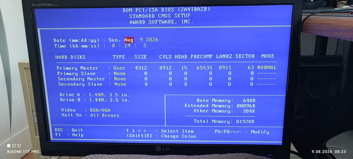

    Mój obecny 4,3 WD Caviar wygląda następująco.
    A-Trend ATC 1425B - monitor usypia po POST, DOS nie startuje z WD Caviar 4,3GB
    Clear CMOS nic nie dał
    Zdjęcia z BIOS-u poniżej
    Ustawienia dysku

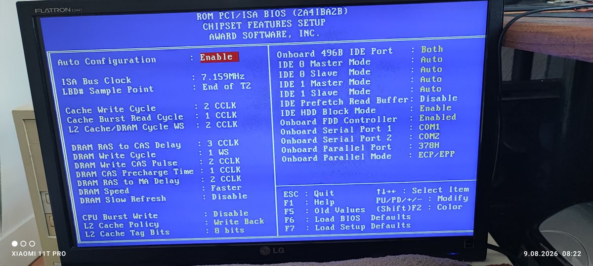

    Chipset Features Setup

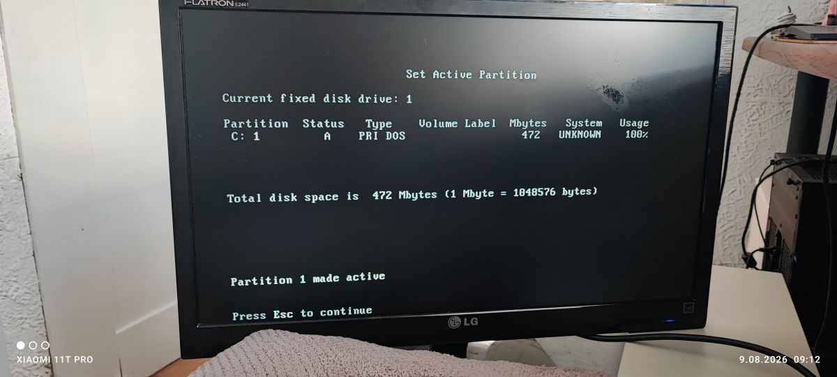

    Zmieniam rozmiar partycji spod instalatora DOS. Sam wskazał 472MB - Zobaczymy.
    Czy wystarczy nowy BIOS zgrać na dyskietkę, przestawić zworkę oraz A/C i odpalić sprzęt?

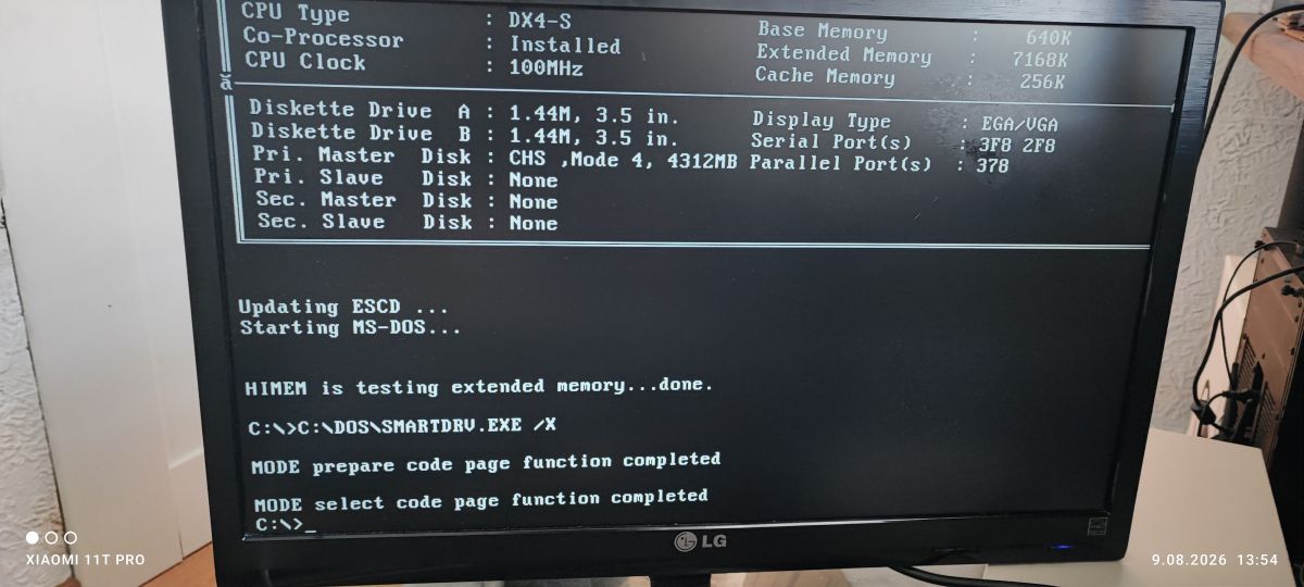

    Coś poszło do przodu, nie odpuszczam.

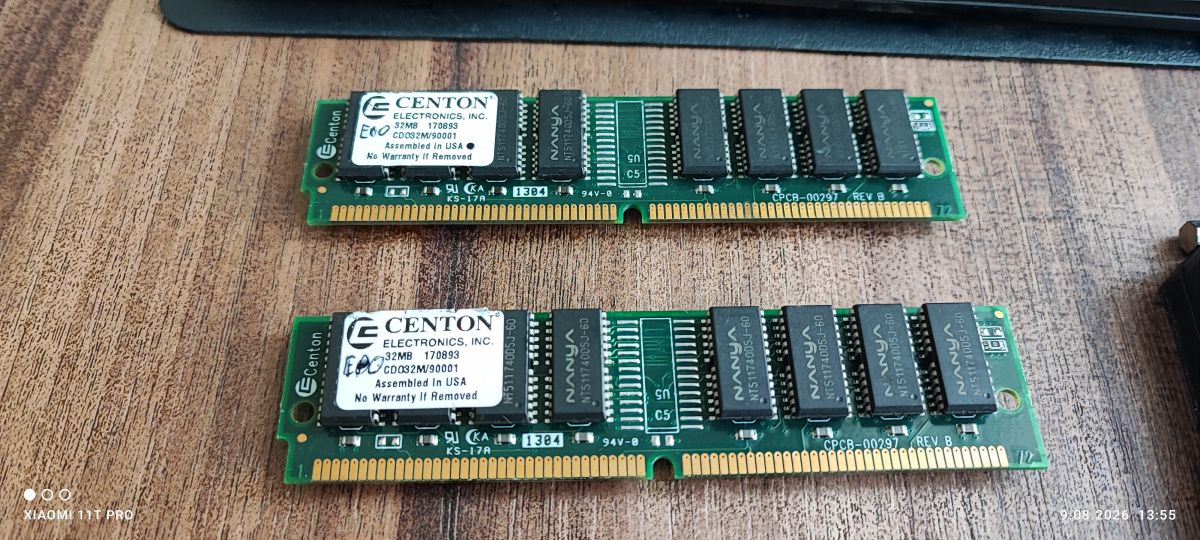

    Mianowicie na jednej kości pamięci 8MB kanapka, komputer uruchomił się poprawnie. 2x32MB również kanapki wypiąłem. Dziwne ponieważ płyta obsługuje max 256MB
    I co dziwne na samych 2x32 = 64MB komputer po starcie sygnalizuje błędy bip-kami
    Coś jest nie tak z tymi pamięciami poniżej

    Te pamięci "CENTON" są sprawne,. ale być może one są serwerowe. Nie wiem.
    2x32MB CENTON odstawiłem na boczek
    Teraz mam 32MB
    I tak to startuje. BIOS-u nie tykam bo różnie z tym może być ze względu na wiek dyskietek i samych napędów. Niestety nie mam programatora i nie kupię tylko dla jednego programowania.

    Reasumując, głównym problemem i blokadą płyty były pamięci EDO ;) Jedyne działające poprawnie, które mi zostały to 8MB FPM (kanapka) i z takim typem pamięci ta płyta działa bez problemów.
    Oczywiście EDO są sprawne w 100%, ale niestety nie do tej płyty :(
