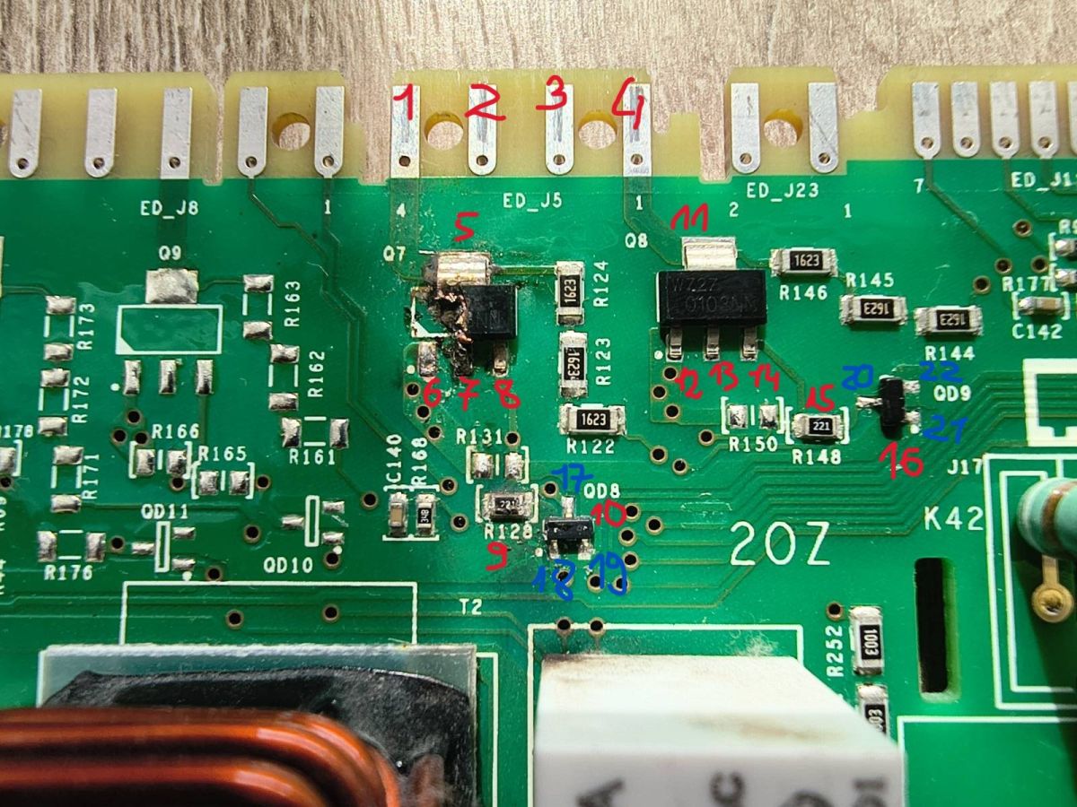

posiadam suszarkę Electrolux EW8H458BP. Kilka dni temu pojawił się znany problem ze zbierającą się na dole wodą, która normalnie powinna trafić do zbiornika na górze suszarki.
Po oczyszczeniu całego brudu, który zgromadził się w urządzeniu przez osiem lat, sprawdziłem pompkę odpływową. Jej rezystancja miała ok. 10 Ω, co podobno wskazuje na jej uszkodzenie. Kupiłem nową - ta ma 1,5 kΩ, ale nadal podczas suszenia się nie włącza - mimo ręcznego wymuszenia podniesienia się pływaka (co powinno być sygnałem do włączenia pompki). Dodam, że przy odłączonej pompce na obu przewodach jest 230 V, ale po jej podłączeniu to napięcie jest znikome.
Doczytałem, że przez zepsutą pompkę mógł się uszkodzić triak w sterowniku suszarki. Rzut oka na sterownik to potwierdza (element Q7):
Cyfry w poniższym opisie to czerwone lub niebieskie oznaczenia na rysunku.
Pompka jest podłączona do 1 i 2. 2 jest połączone z 3 (gruba ścieżka z drugiej strony płytki, pewnie neutralny albo faza).
1 jest połączone z 5 triaka Q7.
5 z 7.
6 to faza albo neutralny, który - jak rozumiem - po odpowiednim sterowaniu bramki powinien przejść na 5 i prosto do pompki.
8 to bramka, podłączona przez rezystor R128 do 17 układu QD8, który pewnie jest jakimś tranzystorem z kolei sterowanym przez procesor.
Po prawej stronie od triaka Q7 i jego otoczenia jest układ analogiczny (triak Q8, sterujący czymś przez 4). R124 wydaje się być odpowiednikiem R146, R123 - R145, R122 - R144. Tutaj porównywane wartości zmierzone są faktycznie podobne.
R128 wygląda jak odpowiednik R148, ale o ile ten drugi ma wartość ok. 220 Ω, to pierwszy rzędu 65 kΩ. Nie wiem, czym dokładnie są QD8 (oznaczony jako 10) i QD9 (oznaczony jako 16), ale zakładając, że to tranzystor, to w trybie pomiaru diody napięcie 20-21 wyniosło 0,8 V, a 20-22 0,62 V. Niestety, pomiar 17-18 i 17-19 pokazuje rozwarcie.
Pytanie nr 1:
Zakładam, że uszkodzeniu uległ też obwód sterowania bramką triaka Q7, czyli do wymiany jest R128 (221 Ω) i QD8. Niestety, nie jestem w stanie odczytać, czym jest ani QD8, ani QD9. Jakieś pomysły? 19 ma połączenie z 22, jeśli to coś pomoże.
Co do wymiany triaka. Zakładam, że Q7 jest tym samym elementem, co Q8. Na Q8 oznaczenie wygląda jak W727 w pierwszym rzędzie i 0103NM w drugim, ale w rodzinie Z01 nie widzę możliwości „M” na końcu, chociaż może mam jakieś nieaktualne datasheety. Natomiast dla Q7 ta część układu, która się jeszcze zachowała, pokazuje trochę wyraźniej NN (i może fragment „3”). To przedostatnie N wskazywałoby na wersję 800 V triaka.
Pytanie nr 2:
Czy jako Q7 mogę zamontować Z0103NN?
Z góry dziękuję za wszelkie sugestie. Póki co żona wciąż jeszcze toleruje brak sprawnej suszarki;)
