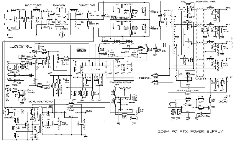

    Układ scalony TL494 nagrzewa się pieklenie, a podczas podłączania zasilania często spala się ten właśnie układ scalony.
    Napięcie na 12 pinie około 33-40V, ale stoją tam kondensatory elektrolityczne na 50V wiec chyba tak ma być?
    Grzeją się również te dwa kondensatory elektrolityczne na 50V może to one?

    W zasadzie głównym napięciem jest przeważnie +5V i tu jest pies pogrzebany - sprawdź transoptory i diody zenera od układu sprzężenia zwrotnego - regulacji tego napięcia, można też sprawdzić diody prostownicze (po wtórnej stronie transformatora).
    Może przepuszczają coś zmiennego i od tego się grzeją elektrolity, a po za tym tych przetwornic nie wolno uruchamiać bez obciążenia (na jałowo) - czyli pod +5V można jakiś halogen podłączyć lub opornik drutowy dużej mocy...

    Masz stanowczo za wysokie napięcie zasilania. W ATX-ach układ scalony zasilany jest z transformatora stand-by, wymień kondensatory elektrolityczne w obwodzie tego generatora bo jak wyschną to właśnie napięcie jest za wysokie.
    I ostrożnie z tym zasilaczem przy próbach bo jak ci wyleci stabilizator 7805 to możesz się pozbyć płyty głównej!

    Zgadza się, dioda zenera to 6V2, a ten tranzystor to KSC5027 wiec jak coś to daj BUT11A albo ja wstawiałem (niewiedzący, ze to KSC, a nie 2SC) 2SC2332-R i chodzą już od roku :D , ale ty lepiej nie ryzykuj.
    Podaj jeszcze model tego zasilacza. Jeśli chodzi o kondensatory elektrolityczne to ten przy tranzystorze KSC5027 jeśli jest mniejszy niż 10uF/50V to możesz wstawić odrobinę większy (następny w szeregu), a będzie chodziło i zmniejszysz ryzyko.
    Kolo stabilizatora 7805 będzie kondensatory elektrolityczne 47uF lub 100uF na 50V i ten koniecznie też wymień, a najlepiej wszystkie jakie są na 50V.

    Wszystko wskazuje, że transformatorek albo ma zwarte zwoje albo gdzieś przerwę.
    Ta pomocnicza przetwornica jest źle zaprojektowana i nawet jak ją uruchomisz to będzie jej groziło ponowne uszkodzenie, a wtedy może paść płyta główna czy dysk HDD.
    Jeżeli chcesz koniecznie naprawić ten zasilacz to wstaw do niego jakieś zwykły transformator 6-10VA z odpowiednimi napięciami i po kłopocie, ja tak naprawiłem już kilka zasilaczy.
