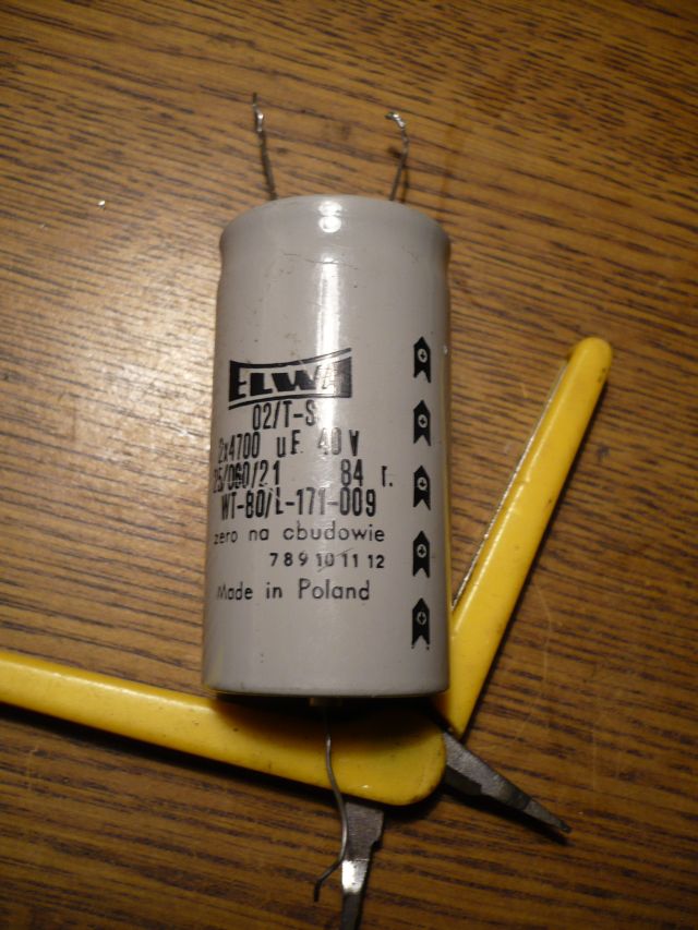

    Dzisiaj zaglądnąłem do mojego radmorka wymieniłem kilka bezpieczników i radmorek zaczą grać jako tako.
    Ale zauważyłem że z jednego tego dużego kondensatora 4700 uf wycieka elektrolit. I zacząłem szukać takiego kondensatora na necie i znalazłem taki: http://cnd.pl/produkt.php?produkt=3319&grupa=124 (może się napięcie nie zgadza ale to tylko poglądowy rysunek) i ten kondensator ma 2 łapki a tamten co jest w radmorku ma 3 (z jednej strony ma 2 łapki) i moje pytanie czy żeby wymienić ten kondensator to muszę szukać taki z tymi 3 łapkami czy wystarczy tylko taki do jakiego podałem linka z 2 łapkami????

    Jak pisze na min 2*4700uF to po prostu jest to podwójny kondensator. Jak chcesz go wymienić to wystarczy, że dasz 2 o takiej albo większej pojemności kondensatory no i oczywiście tak samo z napięciem. :)
    O takim kondensatorze mówisz?
    Radmor 5412 - wymiana kondensatora 4700 uF z 3 wyprowadzeniami na 2

    tak o te kondensatorki mi chodzi :) czyli kupuje 2 * 4700 uf i pytanie jak je wlutować?? żeby nie odwrotnie ?

    Jak wy lutujesz ten stary to za pamiętaj gdzie i jak były końcówki przylutowane.

    No i oczywiście przy 2 takich samych ... już tylko ku uścisleniu - końcówki minus razem i w ten sposób masz 3 końcówkowy "moduł". Polecam wymiane na 2x6800uF/50V, poprawi się liniowość przy większych mocach.

    aha i te nowe lutuję - z - i do gniazda tam gdzie była jedna łapa a te + i + tam gdzie były te 2 łapy i + nie łącze razem??
    Tak to ma być z tego co rozumiem??
    Dobrze rozumujesz :) .. zobacz teraz powyższy post, zrobiłem mały edit.

    Znalazłem chwile czasu i kupiłem kondensatorki! tylko zerknąłem na elektrode i znalazłem podobny temat i tam jest to opisane inaczej
    https://www.elektroda.pl/rtvforum/topic360904.html
    Więc teraz nie wiem jak mam te wlutuwać aby nie eksplodowały bo mam 2 wersje która każda jest inna :/

    Kolego AMON ma rację , przedstawiony przez niego schemat jest poprawny!
    Natomiast kolega Pytong wprowadza cię w błąd pisząc "No i oczywiście przy 2 takich samych ... już tylko ku uścisleniu - końcówki minus razem i w ten sposób masz 3 końcówkowy "
    ten opis jest zły. Podsumowując
    Plus jednego kondensatora łączysz z minusem drugiego, ten połączeń obu kondensatorów daje nam punkt zwany MASĄ czyli w twoim starym kondensatorze tę stronę kondensatora gdzie była tylko jedna końćówka, pozostają jeszcze dwie nóżki do w lutowania jedna oznaczona MINUS z pierwszego kondensatora, podłączasz ją tam gdzie na płytkę była wlutowana nóżka starego kondensatora oznaczona minusami, no i nóżka oznaczona PLUS z drugiego kondensatora i wlutowywujesz ją na miejsce nóżki oznaczonej plusami na płytce starego kondensatora którego wymontowałeś :) pozdrawiam
    przepraszam, zarówno AMON jak i Pytong nie mają racji!! zaraz narysuje poprawny schemat :)
