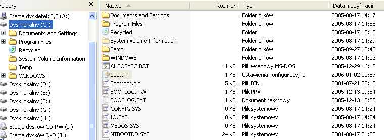

    Witam!
    Mam system Windows xp home edition SP2 i wczoraj włożyłem do swojego komputera dysk kumpla zainstalowałem mu ten sam windows i wyjołem dysk. Ale teraz wygląda na to że mam dwa windowsy (patrz załacznik) no i w załączonym pliku pokazuję co mi się pokazuje jak uruchamiam komputer... Jak zrobić żeby komputer widział tylko jednego windowsa (drugiego od góry) i żeby uruchamiał mi się juz bez żadnych problemów (bez wybierania żadnych systemów poprostu ten co jest to ma mi się od razu uruchamiać)
    Proszę o pomoc!

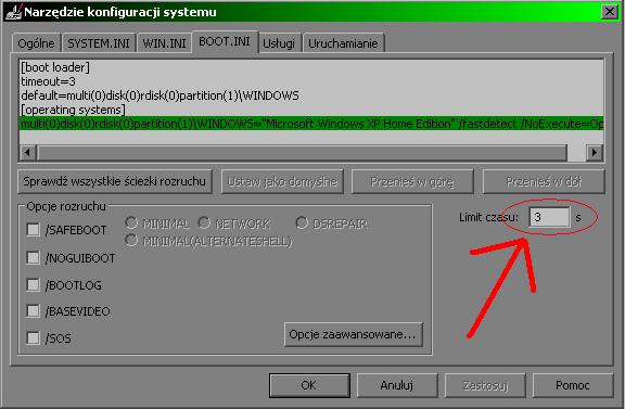

    w konsoli odzyskiwania fixboot /mbr
    lub Start -> uruchom -> msconfig
    zakładka boot.ini
    przestaw czas na 0s
    Ewentualnie można jeszcze zaingerować w boot.ini i wyciąć linię odpowiadającą za ten drugi "system"

    daj start i w uruchom wpisz msconfig nastepnie zakladka boot.ini i tam masz opcje sprawdz sciezki wszystkie rozruchu kliknij to i sam sie system skontroluje i poprosi o uwusniecie wpisu ktory jest odwolaniem do czegos czego nie ma

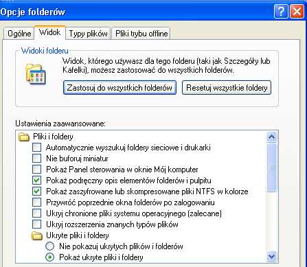

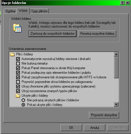

    Spróbuj tego co proponuje oleq_30 czyli uruchom msconfig (Start->Uruchom wpisz msconfig) i w zakładce BOOT.INI wciśnij Sprawdź wszystkie ścieżki rozruchu
    Jeżeli system jest zainstalowany na C:\ to plik boot.ini musi być na głównej ścieżce. Patrz zrzut ekranu
    Sprwdź jeszcze raz czy masz takie ustawienia w Opcjach folderów jak pokazuję na zrzucie ekranu.
    Już prościej się wytłumaczyć chyba nie da ...
    • Jak usunąć drugi wpis Windows XP z menu startowego? Opcje_folderow.jpg (37.17 KB) Musisz być zalogowany, aby pobrać ten załącznik.
    • Jak usunąć drugi wpis Windows XP z menu startowego? Boot.jpg (40.84 KB) Musisz być zalogowany, aby pobrać ten załącznik.

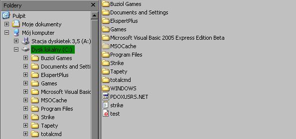

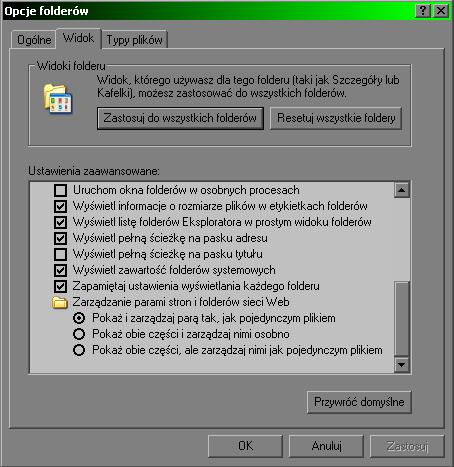

    Witam!
    No przyznam ze jest coraz lepiej :) Tyle że został mi jeden system operacyjny, ale i tak mam ten ekran wyboru przez 3 sekundy podejrzewam że przyczyną tego jest ustawienie na 3 sekundy w boot.ini (patrz pysunek poniżej) ale nie mogę tego zmienić na 0s! A no i nie mogę się doszukać w dalszym ciągu pliku boot.ini na C go nie widać! PATRZ RYSUNEK PONIŻEJ a i dołączam jeszcze screen z moimi ustawieniami co do plików ukrytych...
    Pozdrawiam!
    • Jak usunąć drugi wpis Windows XP z menu startowego? ust1.JPG (44.11 KB) Musisz być zalogowany, aby pobrać ten załącznik.
    • Jak usunąć drugi wpis Windows XP z menu startowego? ust2.JPG (48.35 KB) Musisz być zalogowany, aby pobrać ten załącznik.
    • Jak usunąć drugi wpis Windows XP z menu startowego? ce.JPG (24.81 KB) Musisz być zalogowany, aby pobrać ten załącznik.
    • Jak usunąć drugi wpis Windows XP z menu startowego? conf.JPG (38.63 KB) Musisz być zalogowany, aby pobrać ten załącznik.

    Na zrzucie ust1.JPG odznacz opcję "Ukryj chronione pliki systemu operacyjnego (zalecane)".
    Plik boot.ini jest plikiem ukrytym, systemowym i chronionym.
