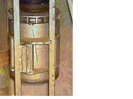

    Wlasnie jestem po rozmowach z fachowcami ktorzy powiedzieli ze nie ma srodka gwiazdy bo jest inaczej nawiniety i nic sie nie da zrobic , odnioslem wrazenie ze alternator mozna zastosowac tylko w samochodzie inaczej nie bedzie dzialac :) .
    Mam jeszcze jeden typ o ktorym niewiele wiem a oni stwierdzili ze to jakis ruski co jest totalna bzdura , ma byc od jakiejs ciezarowki wojskowej , opisany jest po polsku , ma 2 duze ok M10 wyprowadzenia srubowe i 3 cienkie M5 opisane W , D , oraz zamazane F lub P, zalaczam jego fotke moze ktos spotkal sie z podobnym , a interesuje mnie czy ma wyprowadzony srodek gwiazdy i jaki prad generuje lub gdzie szukac informacji ?

    co do zdjęcia to nie wiele daje zobacz czy da się ściągnąć osłonę od stony tych śrub i zobaczyć coś więcej , chyba że ktoś rozpozna co to za typ na podstawie tego zdjęcia

    Na zdjęciu jest alternator 24V od Autosana. M10 to plus i minus zwarty zworą z obudową, pozostałe to środek gwiazdy i wzbudzenie oraz niekture mają wyprowadzenie do szczotki. Starszy typ Fiata ma wyprowadzony środek gwiazdy do lampki ładowania poprzez przekaźnik.

    Dzieki Jan Nojszewski czy wiesz ktory przewod to srodek gwiazdy?
    mam literki P lub F (moze B nie wiem dokladnie bo sa zatarte)
    potem na srodku W i D lub0 ale raczej D .

    Witam.Bardzo rzadko naprawiam te alternatory więc pamięć zawodzi. "W" chyba środek gwiazdy, ale od czego omomierz, końce uzwojenia widać na zdjęciu.

    Witam. Jest to alternator właśnie od autobusu AUTOSAN.
    To duże wyprowadzenie z prawej to +, a z lewej -.
    Te mniejsze u dołu:
    -od lewej DF do regulatora napięcia
    -w środku W połączony z jednym z uzwojeń stojana (ten czerwony przewód z prawej strony zdjęcia) do obrotomierza
    -z prawej D+ do regulatora napięcia
    Żeby alternator dawał napięcie wystarczy połączyć DF i D+ razem.
    Środek gwiazdy jest dostępny po rozłożeniu alternatora.
