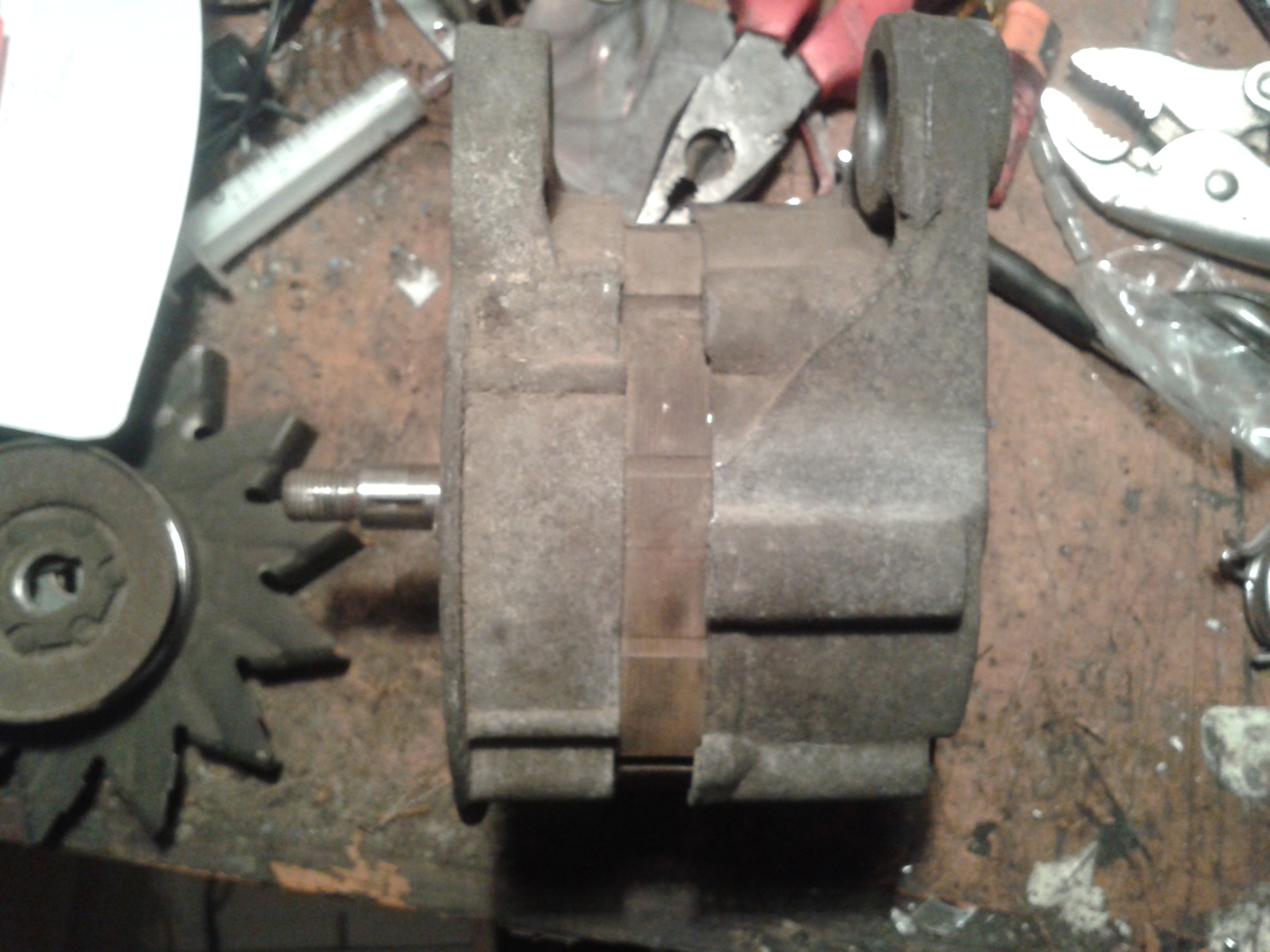

    Posiadam Taki alternator
    Alternator 12V 44A - Jak podłączyć i sprawdzić polaryzacje w alternatorze Alternator 12V 44A - Jak podłączyć i sprawdzić polaryzacje w alternatorze Alternator 12V 44A - Jak podłączyć i sprawdzić polaryzacje w alternatorze
    Dowiedziałem się że ten rodzaj miał + na obudowie lub -
    Jak mogę to sprawdzić?
    Oraz czy ten schemat podłączenia jest ok dla tego allternatora
    https://www.elektroda.pl/rtvforum/topic1085327.html
    ponieważ jak tak podłączyłem i napędziłem wiertarką wirnik to kontrolka nie gaśnie a napięcie na akumulatorze nie wzrasta.

    Sprawdziłem diody poprzez zasilanie i żarówke . po podaniu + na obudowe dioda zaczyna przedodzić (świeci szerogowo podłączona do diody żarówka) to oznacza że alternator powinien mieć + na obudowie tak a minus na śróbe (30) koło szczotek tak?
    Mogę przełożyć klemy i zrobić w Ciągniku (ursus c 360) + na obudowie ale czy to nie wpłynie źle na rozrusznik? czy może lepiej kupić alternator dla c360?
    Czy może wystarczy przełożyć diody?

    Z tę wiertarką kolega chyba sobie żartuję. Raz ze wiertarka jest za słaba dwa że są za małe obroty. Alternator z - na masie.

    Faktycznie, przestudiowałem schemat i alternator ma - na obudowie. Czyli mogę go podłączyć według tego linku co podałem i powinno być wszystko ok? Bo gdzieś wyczytałem że bez przekaźnika nie będzie działał poprawnie a jak już to regulator mechaniczny. Czy to prawda? Z wiertarką może faktycznie slaby pomysł więc podłącze pod silnik z falownikiem, przy jakich okolo obrotach powinna zgasnąć kontrolka?

    Czy na mostku masz trzy małe diodki, jeśli nie to ten układ z linku nie wypali.

    Jeśli sprawny to będzie działał z każdym regulatorem sterującym plusem, RNA1.
