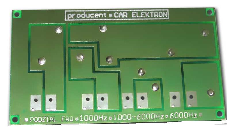

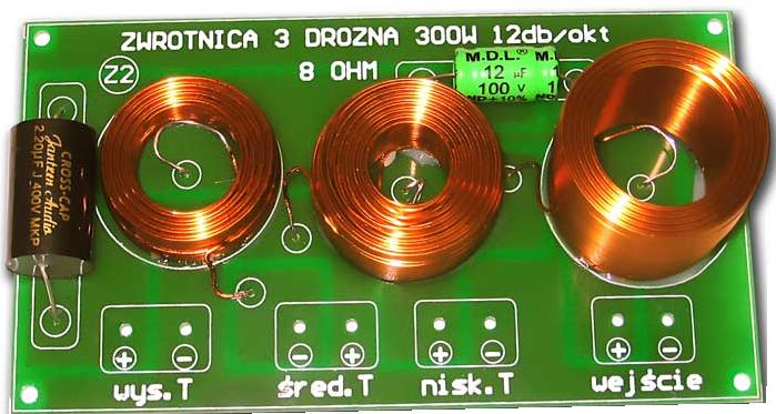

    Jeżeli miał bym wymieniać zwrotnice w tych kolumnach to czy nadały by sie takie jak dałem w załacznikach????A i jakie tam sa cewki moze ktoś na oko powiedzieć a potem bym sobie jakims programem do projektowania zwrotnic sprawdził ewentualnie zmienił??Czy te zwrotnice beda pasowały do tych głośników:GDN25-100-4lub8SC,GDM12-60-8PC,GDWK9-150-4lub8PJ a i czy może byc impedencja każdego głosników równa 8OHM jezeli puszcze je przez ta zwrotnice i czy w takim przypadku cała kolumna bedzie 8Ohm-owa?

    Impedancje kolumn wyznacza głośnik niskotonowy, ew zespół głośników niskotonowych, tak więc jeżeli głośnik niskotonowy ma 8ohm, to cała kolumna będzie miał impedancje ok 8ohm. Zwrotnica jaką pokazałeś posiada tłumienia 6/12/6/12db. Od biedy się nadaje ;)
