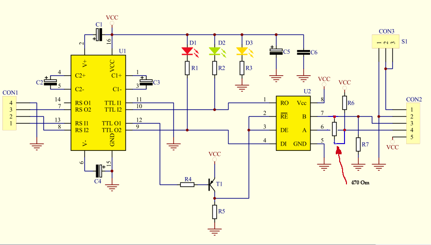

Przedstawiono w pełni działający interfejs PC-PLC dla sterowników Schneider-Modicon serii Nano (TSX 07), Micro (TSX 37) oraz Premium (TSX 57), kompatybilny z kablem TSX PCU 1030. Układ zmontowano na jednostronnej płytce drukowanej o wymiarach 61x41 mm, umieszczonej w obudowie Z-24A (66x47x24 mm), zasilanej z gniazda TER sterownika (5V DC). Do dokumentacji dołączono schemat, wzór płytki, etykietę na obudowę oraz fotografie zmontowanego urządzenia. Użytkownicy zwrócili uwagę na konieczność poprawnego wlutowania kabla, szczególnie pinoutu i położenia tranzystora (CBE), co zostało uzupełnione przez autora. Dyskutowano także o braku optoizolacji w projekcie oraz o problemach z komunikacją, które rozwiązano przez dodanie rezystora. Pojawiły się także linki do alternatywnych kabli i konwerterów dla innych sterowników, np. Siemens PLC 200/300. Projekt oceniono jako solidny i przydatny, choć niektórzy sugerowali rozszerzenie dokumentacji o schemat kabla i optoizolację.
